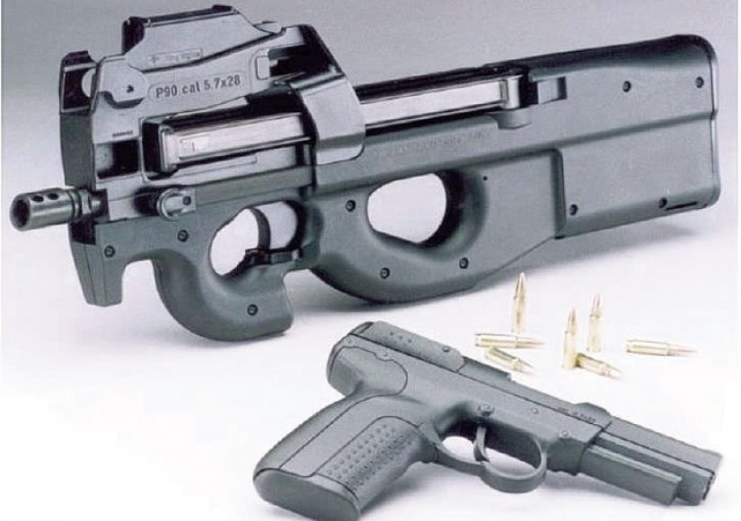

Dedicamos nuestro reportaje especial de este número a dos armas de aspecto futurista, aunque fueron creadas a finales de la década de los 90, alrededor de un cartucho especializado y controvertido, el cartucho de calibre 5,7x28 mm. Todos ellas forman una familia envidiada y deseada por muchos cuerpos de policía, militares y también tiradores deportivos, aunque de difícil acceso para estos últimos por sus características, por lo que son poco conocidas entre los aficionados. En muchos países estás armas están restringidas, aunque como en el caso de nuestro país, cumplen con el actual reglamento de armas. Esta prohibición se debe a las peculiaridades del cartucho que usan, nacido como veremos, para atravesar protecciones balísticas. De hecho, el origen de la familia es el cartucho, sobre el que posteriormente se desarrollaría el subfusil y la pistola.
Aunque inicialmente no pensaba señalarlo, sí que creo necesaria la aclaración sobre el término “mata policías” que se le ha atribuido gratuitamente a este binomio armacartucho. Una denominación sin fundamento alguno, ya que si echamos un vistazo a los datos que recopila y publica anualmente el FBI como parte del informe Policías muertos y agredidos (Law Enforcement Officers Killed & Assaulted), LEOKA, se puede observar que desde la aparición del sistema no ha habido un solo policía muerto o herido con el mismo.
PDW vs SMG
Antes de adentrarnos en las características de este cartucho y sus armas, vamos a revisar los conceptos y terminología PDW (Personal Defense Weapon) y SMG (Sub Machine Gun), donde los subfusiles son numerosas veces encuadrados. Realmente son conceptos difusos o incluso pueden tomarse como complementarios, siendo por ello un aspecto que se presta a controversia y discusión entre los expertos. Personalmente, en mis artículos catalogo como PDW aquellos subfusiles que hacen uso de cartuchos más propios de un rifle que de una pistola, catalogando como SMG a los que hacen uso de munición de arma corta, aunque esta sea perforante.
Mi razonamiento se basa en el alcance del proyectil disparado por uno y otro, las PDW tienen un alcance efectivo superior al que puede tener una SMG. Es decir, la piedra angular del asunto reside en las características balísticas del cartucho que dispara el subfusil. Esta definición para el término PDW se alinea con su propio origen, al final de los 80s, cuando la Organización del Tratado del Atlántico Norte (OTAN) populariza el concepto.

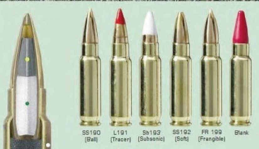

El cartucho FN 5,7 x 28 mm es un cartucho de pequeño calibre y de alta velocidad, diseñado y fabricado por FN Herstal de Bélgica. Se trata de un cartucho de fuego central, agolletado con ciertas similitudes al 0,22 Hornet o 0,22 K-Hornet. Pero son simples coincidencias, ya que como hemos dicho y a diferencia de muchos otros cartuchos, su diseño parte de una hoja en blanco. Sus dimensiones son las que se pueden apreciar en el gráfico que adjuntamos.
El cartucho original, denominado SS90 se introdujo en 1990. Utilizaba un proyectil de 1,5 g (23 grains) y poseía un núcleo de plástico, lo que le permitía salir impulsado a una velocidad inicial de aproximadamente 850 m/s (2.800 fps), cuando se disparaba desde un subfusil P90. Posteriormente, en 1993, se mejoraría el diseño con lo que sería ya la configuración definitiva estándar, el llamado SS190.
Este cambio parece ser, se debió a las experiencias adquiridas en combate por las tropas belgas en la Guerra del Golfo en 1991. El SS190 usa un proyectil de 2,0 g (31 grains), que disparado desde un subfusil P90 alcanza una velocidad en boca de 715 m/s (2.346 fps), tiene una construcción más convencional en cuanto a los materiales, con un doble núcleo de aluminio y acero. Podemos identificar tres partes en el proyectil: 1/3 es una cabeza de acero y 2/3 un cuerpo de aluminio, todo ello encapsulado en una camisa de acero latonada. Además, se acortaría la longitud del proyectil con respecto al SS90, en 2,7 mm (0,11”), para que se acomodase mejor a la pistola FiveseveN, que en aquel momento estaba en proceso de diseño. Inicialmente se identifica por su punta de color claro, negro, o negro sobre blanco, colores empleados en su fabricación, aunque actualmente se ha ido abandonando la codificación de colores.
clases de proyectiles calibre 5.7x28
El cartucho FN 5,7x28mm pesa en total 6,0 gramos (93 grains), la mitad del cartucho tipo del 9 mm Parabellum, lo que hace que el porte de munición adicional sea mayor para el mismo peso. Como el cartucho de 5,7 × 28 mm tiene un diámetro relativamente pequeño, los cargadores puede contener una cantidad relativamente alta de cartuchos. El cartucho pese a lo que se pueda leer en algún foro norteamericano NO produce un excesivo fogonazo, ni aun cuando se dispara desde la pistola. Aún así con todo, la reducción de velocidad en la pistola es menor de lo que se pudiera esperar, 615 m/s frente a 715 m/s del subfusil. Esto dice mucho de la tecnología que hay detrás de la pólvora, una formulación propia de FN de doble base. Lo cual hace que la recarga manual sea una tarea con poco sentido, ya que no existe en el mercado civil nada similar que pueda emularla. Esta circunstancia ha hecho que se produzcan algunos “kaboom” en pistolas, debido a recargadores irresponsables, que buscando con otras pólvoras las excelentes prestaciones del propelente original, han sobrepasado los márgenes de seguridad de las presiones.
Oficialmente desde el fabricante se asegura que el retroceso es un 33% menor que el de un 9 mm P. Aunque de acuerdo a mis cálculos, la energía de retroceso total (incluido gases) de un calibre 5.7x28 mm es, a igualdad de peso del arma, el 11% de un 5,56x45 mm, y el 45% de un 9mm Parabellum, mejorando por tanto el control del arma sobre todo en modo automático. Debido a su alta velocidad, el proyectil 5,7 × 28 mm también exhibe una trayectoria excepcionalmente plana, se comporta casi como un rayo láser hasta los 200 m.
Junto con el cartucho estándar SS190, se desarrollaron otros con diferentes especializaciones que se presentarían en 1993, el L191 trazador y el subsónico SB193, este último para su uso con supresores de sonido. Posteriormente aparecería en EEUU los cartucho SS195LF y SS198LF, que utiliza un proyectil monolítico sin plomo, que impulsa la bala a unos 30 m/s (100 fps) más de velocidad de salida. Tiene una punta de color verde y su venta, como los anteriores, está restringida por la FN a los clientes militar y de policía. En el resto del mercado internacional FN produce municiones SS190 y SS190 Green, así como SS192 y SS192 Green.
Desde casi también el principio, sería presentado el SS192, una variante para su uso por tiradores civiles, junto con la variante OIM (Individual Officer’s Model) de la pistola FiveseveN. Después de ser recibidos con controversia por movimientos anti-armas, a través de la llamada Campaña Brady, la variedad SS192 se dejó de suministrar a civiles. En 2004 se decide cambiar su código de color por un corte en la punta en el SS192, aunque NO es un cartucho de punta hueca. Ese corte sIrve para identificar el cartucho “soft” incluso en la oscuridad, en realidad no queda hueco o es mínimo y por tanto no expande.
Hasta que en 2005 la variante SS196SR, fue introducida con proyectiles Hornady V-Max de un peso de 2,6 g (40 grains). Aunque la SS196 también fue suspendido al poco, en favor de la variedad SS195LF y SS197SR, que son las que se ofrecen actualmente a los tiradores civiles. La venta de variantes con capacidad perforante, está restringida a clientes gubernamentales y por tanto prohibida a civiles.

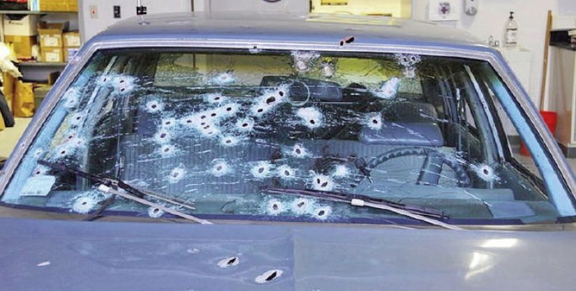

Por otra parte y esto es importante, el cartucho 5,7x28mm tiene un excelente comportamiento cuando se dispara contra objetivos que se encuentran parapetados tras protecciones duras o dentro de vehículos. Atravesando puertas de coches y parabrisas sin que se produzcan desviaciones del proyectil, aunque sí que se produce una merma de la velocidad, que si bien no penaliza significativamente su capacidad de incapacitación a los ocupantes delanteros, debido a la escasa distancia de estos con respecto al parabrisas, ya no es capaz de atravesar una protección balística estándar. Algo corroborado por varios agentes de la ley en foros norteamericanos.
En estas condiciones los calibres y municiones de dotación estándar, como puede ser el 9 mm Parabellum fallan. Esto es porque tienen menor velocidad y una forma con menor coeficiente balístico, dependiendo del ángulo del parabrisas y el de incidencia del proyectil, es habitual que se produzca un resbalón en la entrada, con el consiguiente desvío de la bala. Solo tenemos que fijarnos que los agujeros en un parabrisas de un 9 mm Parabellum tienen forma elipsoidal, no circular. Pensemos solo en la cantidad de ataques terroristas que se están produciendo en Europa con coches y camiones, la munición SS190 representa una clara ventaja táctica.
