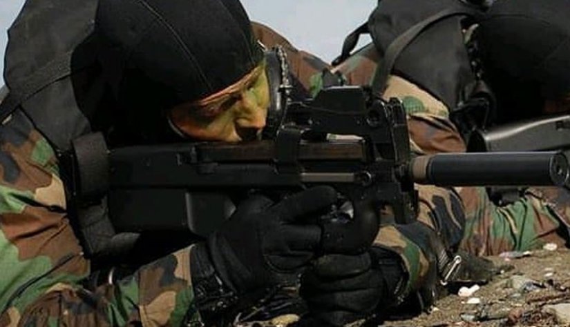

Óptica, supresor y accesorios del P90
El elemento de puntería principal está compuesto de un equipo óptico montado sobre un armazón de polímero, con retícula de tritio sin aumentos y tamaño de 3,5 MOAs. Además de las ya mencionadas miras abiertas metálicas de back-up. Existe una tercera mira de backup en los modelos que lleven un riel picatinny superior, tienen una perforación trasera y un alza integrada en la parte delantera del mismo, regulable en altura y deriva. También, la parte frontal del guardamanos, puede llevar incorporado integralmente un módulo de puntería láser, que puede ser visible o infrarrojo.
Para misiones especiales, el FN P90 puede ser equipado con silenciador y munición subsónica especial SB193, aunque debemos tener presente que esta no es perforante como la SS190. Al poco de la aparición del subfusil, FN solicitó a la empresa especializada en supresores de sonido Gemtech, que desarrollara un supresor de calidad militar para el P90. Sus características debían ser: que fuese compacto, que tolerase el fuego automático e incorporara un sistema de montaje rápido a presión. Además, debería ser eficaz y compatible tanto con munición estándar SS190, como con munición subsónica.
Esta compañía aceptó el desafío y salvó todos los inconvenientes que presentaba el proyecto: tamaño reducido, contrapresión vs aumento del ciclo de disparo, reducción del sonido, además de un montaje rápido y robusto. Para ello se sirvió de un sistema interno de deflectores asimétricos y un novedoso sistema de anclaje denominado Bi-Lock. El nombre proviene de las dos orejetas de alineación en el freno de boca, que enganchan una pinza con resorte en la parte posterior del supresor.
Las partes móviles están selladas para minimizar el ensuciamiento de los residuos de carbón y polvo. Para instalar el supresor Gemtech SP90 en un cañón equipado con un freno de boca Bi-Lock, simplemente hay que alinear el supresor con el freno de boca, empujar el supresor contra el mismo y girarlo 90° en sentido horario. Este sistema permite instalar o quitar un silenciador en menos de tres segundos. Por otra parte, cada terminal tiene un tamaño diferente, por lo que solo hay una forma de instalar el supresor. Esta característica minimiza el cambio en el punto de impacto cada vez que se monta el supresor y mantiene predecible la puntería del arma. Con respecto a la reducción del sonido, utilizando munición subsónica, el nivel de ruido es tan bajo como el que se puede alcanzar con una carabina del 22 lr con un buen supresor, es decir, excepcionalmente reducido.
