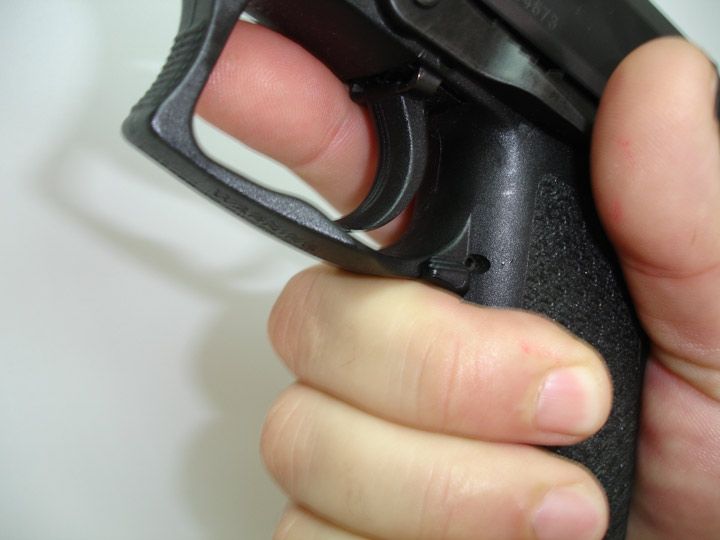

1aaEl botón del retén del cargador en ambas armas es ambidiestro pero, cada una, tiene su peculiaridad. En la HK usp compact (a partir de ahora HK) es una palanca que está situada justo debajo de la unión del arco guardamonte con la empuñadura y que va de lado a lado. Esta debe ser pulsada hacia abajo para extraer el cargador. Esto entraña un grave problema de incompatibilidad con un buen empuñamiento.
Siempre nos han dicho que hay que “empuñar alto” pero al hacerlo, cuando pulsamos esta palanca, es imposible sacar el cargador. Esto se debe a que, al bajar la palanca, choca con el dedo corazón de la mano que empuña, por lo que nos obliga a romper el empuñamiento para liberar el cargador. Además, su tamaño es algo pequeño, lo que dificulta aún más su pulsación.
Otra cosa que nos recomienda la marca es que podemos liberar esta palanca con el dedo índice, es decir, con el dedo que apretamos el disparador. No veo muy seguro esto, porque ese dedo puede apretar lo que “siempre aprieta” y tener un disparo accidental. Unas de las reglas de seguridad es cambiar el cargador con el dedo índice fuera del guardamonte y totalmente extendido sobre el armazón y esto va totalmente en contra. Viene en su manual de instrucciones, no lo digo yo.

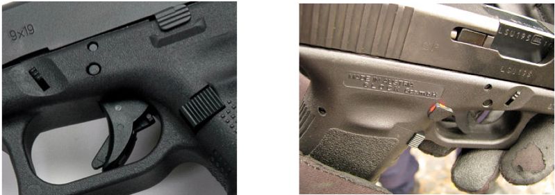

El botón en Glock es desmontable y se puede poner en cualquier lateral, según sea zurdo o diestro el tirador. El problema que tiene es que sobresale poco por la parte que está más al interior del armazón, lo que obliga a pulsar en su parte delantera para que caiga con certeza. Esto con uno algo más sobredimensionado se solucionaría.
La ventaja es que es un botón muy intuitivo, como el que posee la mayoría de las armas, y éste favorece un buen empuñamiento del arma, lo que facilita que el tirador no tenga que romper el empuñamiento del arma en ningún momento.
Además, la unión del arco guardamonte con el armazón de la pistola Glock, favorece la posición del dedo corazón y facilita enormemente un empuñamiento alto, gracias a su rebaje final, que es justo donde se encuentra el retén del cargador en HK y es ahí donde reside la gran diferencia entre ambas.

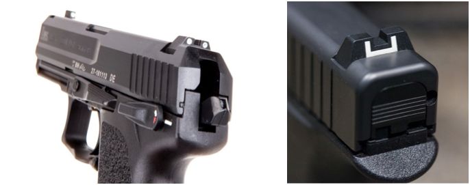

Elementos de puntería

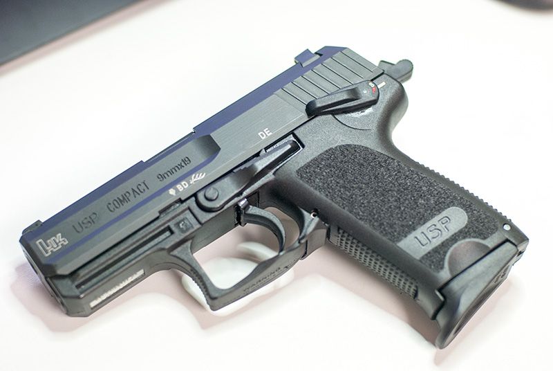

En ambas pistolas son metálicos, tanto el punto de mira como el alza. Esto en Glock no es así de serie, ya que son de polímero. Pero la policía local de Valencia solicitó al distribuidor que fuesen metálicos, cosa que ha sido una buena idea.
La diferencia entre ellos es el alza. En la HK posee dos puntos para alinear con el del punto de mira, que es la clásica mira de “tres puntos”. Esto permite una alineación correcta de manera horizontal. Gracias al grosor de su punto de mira, carece de pocas luces laterales, lo que facilita más aún esa alineación.
Glock se caracteriza por su gran marca en “U” en el alza, la cual permite centrar el fuego sin que haya desviación horizontal o vertical. Esto le permite tener mejor precisión y agrupación que otras armas policiales de cañón más largo. Su color es blanco y posee una gran visibilidad a la luz del día.
Una cosa de la que carecen las dos armas, es que sus miras no tienen la posibilidad de ser usadas en condiciones de baja luminosidad, lo que da mucha desventaja sobre cualquier otra que posea tritio o similar.

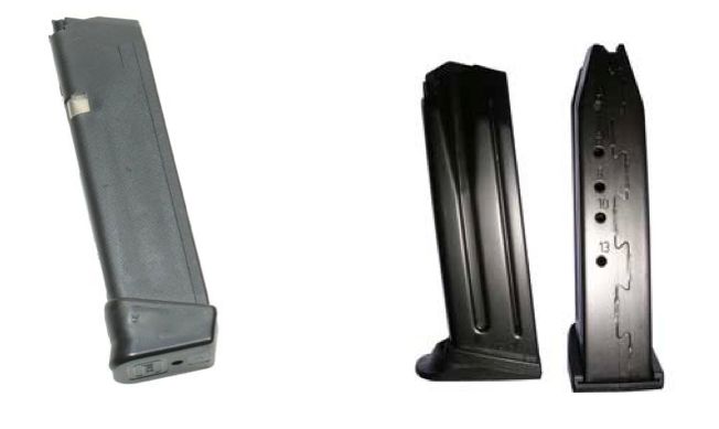

Capacidad del cargador
Este es uno de los más grandes inconvenientes en la HK. Su cargador es de solo 13 cartuchos, frente a los 17 cartuchos que lleva la Glock. Estamos hablando de un 30% más de munición de diferencia en cada cargador de dotación. Esto sería con el cargador estándar de Glock, pero esto sube a un 46% con el cargador de más 2 (19 cartuchos en total) que llevaba el compañero de la policía local en su arma de dotación.
Tal y como se está poniendo la cosa en Europa, no se puede salir a patrullar con un arma con tan poca munición y solo un de cargador de repuesto. De hecho, no es extraño ver a menudo a agentes de la policía nacional con cargadores extra, además de los de dotación, comprados por ellos mismos. Más vale que sobre que nos falte.
El precio es lo de menos pero son más caros los de HK que los de Glock, a pesar de que Glock los hace de metal y polímero y HK solo de metal.

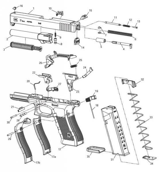

Mecánica y piezas
11

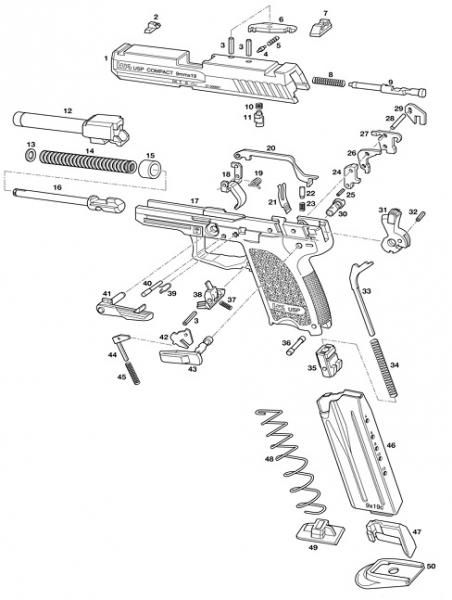

Se puede decir que la mecánica de estas dos armas es completamente diferente. La HK es una pistola alemana. Por todos es ampliamente conocido el temperamento alemán y su manera “cuadriculada” de hacer las cosas. Eso no es malo. Esa manera de ser les ha llevado a construir armas muy fiables y precisas, a la vez que complejas. Todos conocemos las armas del ejército alemán de la segunda guerra mundial y sabemos que eran buenas, como por ejemplo el K-98 o la MG-42 o algunas un poco más modernas como el MP5 y el G36 o el G3.
Esta complejidad en las armas hace que estén compuestas por innumerables piezas, las cuales interactúan entre ellas con bastante precisión. En un arma, cuantas más piezas tenga, más alta es la posibilidad de un fallo o de una rotura. También hay que tener más en cuenta la limpieza y mantenimiento, porque todas ellas deben funcionar en conjunto como un “reloj”.
Para dar fe de la complejidad y cantidad de piezas involucradas en la realización de un disparo en simple acción en la pistola HK, ésta sería la secuencia de las mismas: Disparador, Biela, Trinquete de control, Seguro automático de aguja, Uña de retenida, Fiador, Martillo percutor y Aguja percutora. Es decir, hay ocho piezas involucradas para realizar un disparo. Si una sola de ellas deja de funcionar, el disparo no sería posible. En total la HK está compuesta por 50 piezas.
En el lado opuesto tenemos a la pistola Glock. Una de las características más notable es que tiene menos piezas que una pistola convencional. De hecho, solo tiene 35. Estamos hablando de que posee un 30% menos de piezas que la HK.
Tiene una construcción más simple y a la hora de realizar un disparo hay pocas piezas que estén involucradas. En un disparo con Glock, las piezas que lo realizarían serían estas: Disparador, Biela, Seguro automático de aguja y Aguja percutora.
A simple vista se puede observar que para realizar la misma acción, utiliza la mitad de piezas. Por lo tanto, a menos piezas, menos problemas.
Esto también influye en la limpieza y mantenimiento. Esta arma sigue funcionando, sin interrumpirse, bajo unas condiciones de suciedad que otro tipo de pistolas no soportarían. Con esto no quiero decir que no se limpien las armas. Hay que limpiarlas siempre, porque nunca sabes cuándo te harán falta.

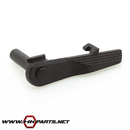

Palanca de retenida de la corredera
Las palancas de retenida de estas armas son muy distintas, en cuanto a tamaño y funciones.
La palanca de la HK es grande y está demasiado sobredimensionada. Esto lo que provoca es que el propio tirador la accione hacia abajo cuando está empuñando correctamente el arma.
El problema que crea esta situación es que el tirador no se percata de que tiene el cargador sin munición y dispara en vacío. El tirador podría creer que es un una interrupción por “fallo de disparo” y realizaría la maniobra TRB (golpe en el cargador, tira de la corredera hacia atrás y disparo. Se le da las siglas de los sonidos en inglés que son “Tap, Rack, Bang”). Sólo al tirar de la corredera y ver que se ha quedado hacia atrás, se daría cuenta de que no tiene munición. Entonces ahí es cuando realizaría el cambio de cargador, con la gran pérdida de tiempo que tendría, por culpa de ser tan grande esta palanca.
13
Lo raro de esta palanca es que no es ella quien retiene la corredera, sino un pequeño diente que tiene en la parte superior y que es el encargado de meterse en la muesca de retenida que tiene la corredera para este fin. Para mi gusto, es algo muy pequeño que realiza una función muy importante y es la de indicador de seguridad de “recámara abierta”, que nos avisa que el cargador está vacío. Lo lógico sería, ya que es tan robusta esta palanca, que sea ella misma la que se introduzca en la muesca y no una pieza tan pequeña. Así se asegura una buena retención.
Además, ésta posee un vástago que atraviesa el armazón, uniéndolo con el cañón y el muelle recuperador, haciendo que el arma forme un conjunto completo. Si esta pieza se rompiese, el arma dejaría de funcionar, aunque no tengo constancia de que haya pasado nunca. Es una pieza bastante robusta.

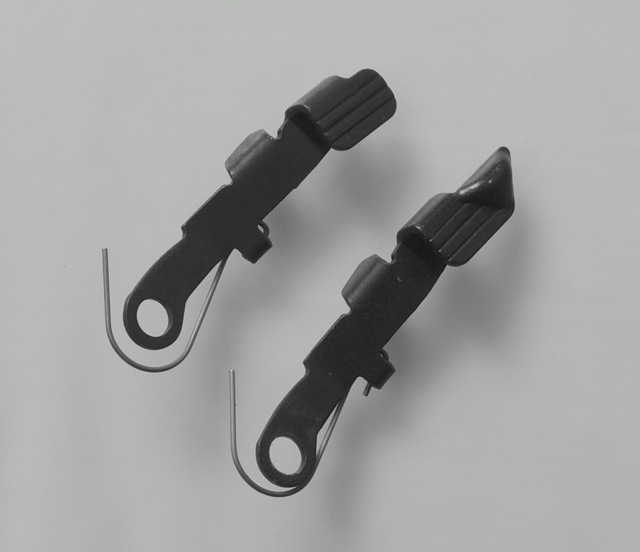

14En el lado opuesto tenemos la palanca de retenida de Glock. Es muy pequeña y plana, lo que evita que se pueda enganchar en la ropa o en algún otro sitio. Facilita que se pueda realizar correctamente el empuñamiento a dos manos, sin que lleguemos a pulsarla hacia abajo cuando lo realizamos. Así nos aseguramos que la palanca retendrá a la corredera cuando el elevador del cargador la empuje y, de esta manera, nos avise de que nos hemos quedado sin munición.
Puede llegar a pecar de ser demasiado plana y con poco relieve y con manos húmedas es posible que resbale el dedo sobre ella, no pudiendo cerrar la recámara al primer intento y teniendo que repetir la maniobra. Aunque con tirar de la corredera hacia atrás con la mano débil se podría solucionar el tema, algunos usuarios de Glock la están cambiando por una algo más sobredimensionada, pero que sigue siendo mucho más pequeña que la que posee HK.

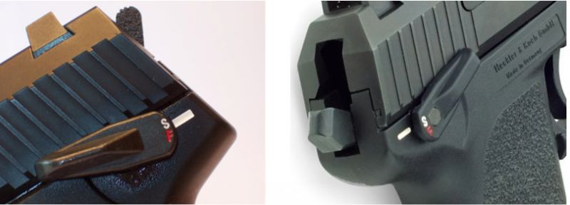

Seguro manual
Glock carece de seguro manual, es decir, no tiene el típico seguro de aleta. Otra cosa sería el seguro de disparador, que algunas personas lo podrían contemplar como seguro manual pero no es así. Sí que existe un modelo único de Glock realizado expresamente para la policía de Portugal, a petición propia de su gobierno, en el cual hay incorporado un botón en el costado derecho del armazón que hace de seguro manual, bloqueando la aguja percutora, pero no es el modelo de este comparativo.
4a
Al carecer del seguro manual, el tirador no tiene que estar pensando en quitar ninguna palanca, ni se le olvidará hacerlo a la hora de realizar el disparo, como puede suceder en otras armas. Esto ahorra tiempo y muchos problemas al tirador, porque así en lo único que tiene que estar pensando es en realizar un buen disparo.
Teniendo el dedo fuera del disparador, los seguros automáticos de Glock estarán activados y será imposible un disparo accidental, hasta que el tirador presione voluntariamente y vaya desactivando los tres seguros que componen el sistema de seguridad del arma. Por lo tanto, es un sistema seguro y fiable.
HK tiene una palanca exterior que puede ser cambiada de lado para favorecer a los tiradores zurdos. Esta tiene dos funciones; desamartillado y seguro.
El problema que tiene esta palanca es que está demasiado sobredimensionada. Al realizar un buen empuñamiento, en muchas ocasiones, los propios tiradores empujan sin darse cuenta la palanca hacia arriba y activan el seguro, lo que les impide realizar el disparo. El tirador está disparando y, de repente, el arma ya no dispara. Tiene que bajar la palanca rápidamente y si la baja demasiado fuerte, pondrá el arma en doble acción, lo que desembocará en un disparo lento en doble acción por culpa de los 5kgs de presión, cosa que le podría dar muchos problemas en mitad de un enfrentamiento armado.
5a

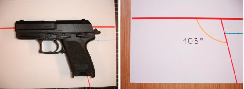

Ángulo de la empuñadura
El ángulo de la empuñadura de un arma corta debe ser lo más parecido al ángulo que posee la mano, en el momento que ésta empuña una pistola. Con ello, lo que conseguimos es obtener una alineación del cañón recta y dirigida por completo hacia el objetivo, además de ser rápida gracias la posición natural de la mano.
Cuanto mayor sea el ángulo, mejor adaptabilidad tendrá a la mano. Por eso es muy importante la construcción física del arma y su predisposición a un tiro rápido y lo más recto posible al blanco, ya que en un enfrentamiento armado la toma de miras va a ser casi imposible y lo que va a dirigir el cañón del arma hacia el hostil, será el brazo y la muñeca.
Las dos armas de la comparativa tienen ángulos de empuñadura muy distintos, los cuales nos darán unos resultados diferentes en un tiro rápido o instintivo.

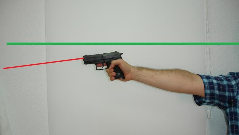

La pistola HK usp compact tiene un ángulo de empuñadura más cerrado que el de la pistola Glock. El ángulo que posee la HK está entorno a los 103 grados, lo que hace que no esté completamente adaptado al ángulo natural de la mano.
6a
Esto lo que provoca son disparos bajos en la silueta y, en un enfrentamiento armado, lo que sucedería es que estaríamos apuntando demasiado bajo como para impactar en una zona importante del cuerpo del hostil. A causa de ello, el punto de mira queda por debajo del alza y no se ve, por lo que hay que mover la muñeca hacia arriba para poder encontrarlo y realizar un correcto alineamiento del cañón, lo que conlleva una pérdida de tiempo, además de no ser una posición natural de la mano.
Si a esto le sumamos que el arma es de doble acción y que debemos hacer más presión sobre el disparador, lo que tendremos, casi seguro, será un tiro bajo sumado a un gatillazo. Podemos decir que el tiro bajo o fallido está casi asegurado.

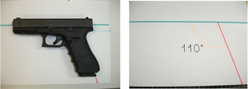

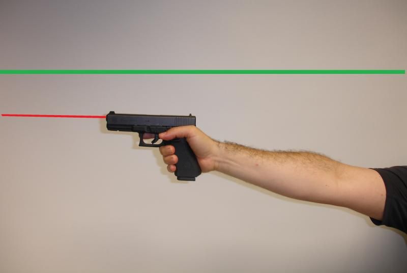

Por el contrario, Glock tiene un ángulo de empuñadura mucho más ergonómico y adaptado a la naturaleza de la mano. El ángulo que tiene es de 110 grados, aproximadamente. Numéricamente hablando, son sólo 7 grados de diferencia, pero es una diferencia sustancial. Gracias a ésta, el arma tiene un mejor encare y alineamiento del cañón en tiro rápido.
7a
A esto también hay que sumarle el sistema “safe action” que posee el arma y que nos da una presión del disparador constante, desde el primero hasta el último disparo. Además, al no ser una presión tan grande, como sería en una doble acción, todo ello unido nos permite obtener un disparo más fiable y más recto, respecto a la línea del brazo.
Por lo tanto, en un enfrentamiento armado, en el cual solamente podremos mirar al blanco y encarar, con este arma tendremos más posibilidades de impactar al hostil en zonas del cuerpo donde podremos incapacitarlo de una manera más rápida y fiable que con un disparo bajo.

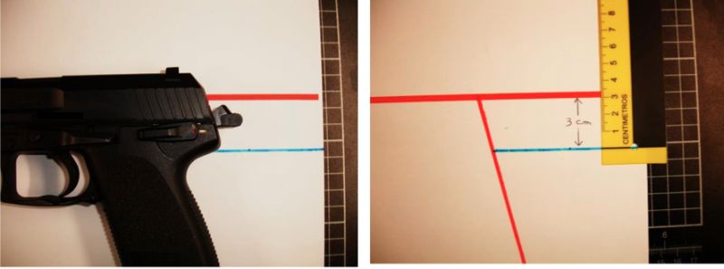

Altura del empuñamiento
Por todos es bien sabido, y por los instructores de tiro muy repetido en sus clases, que un arma siempre la empuñaremos lo más alto posible. Con ello lo que se intenta minimizar es la relevación del arma, en el momento del disparo. La ventaja que tiene esto es que podemos alinear antes las miras sobre el objetivo y, de esta manera, poder enlazar disparos consecutivos en menos tiempo.
El empuñamiento de la mano fuerte será correcto cuanto más unido esté a la rabera del arma. Esa parte de la pistola será la que limite la distancia del empuñamiento respecto al eje del cañón, que es justo la pieza de referencia en toda arma. Por lo tanto, la misma construcción de la pistola será la que nos limite el empuñamiento de ésta y eso tendrá mucho que ver con su diseño.
La construcción de la rabera de la pistola HK usp Compact se rige por la existencia de una corredera robusta y sobredimensionada y un martillo exterior, o “martillo a la vista”. Precisamente esta pieza obliga a tener un diseño donde la rabera se sitúa más baja, ya que el martillo necesita espacio para bajar, al ser empujado por la corredera cuando retrocede.
8a

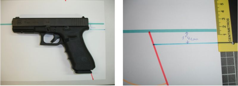

En la imagen se puede apreciar una separación de 3 centímetros de altura, entre la rabera y el eje del cañón del arma. Esto impide que el arma pueda ser empuñada más alta, por mucho que lo intentemos. A causa de ello, tendrá más relevación en el disparo que un arma con menos distancia y será más lento volver a alinear las miras.
La pistola Glock, por el contrario, tiene una separación de 1,4 centímetros de distancia, respecto al eje de su cañón. Esto se debe a que no tiene un martillo exterior que obligue a situar la rabera del arma en una posición más baja.
Ello es a consecuencia de que posee el sistema de “aguja lanzada”, que permite la construcción de un arma con una rabera más elevada y, por lo tanto, un empuñamiento más alto. Esto hace que el tirador gane en rapidez y pueda alinear antes los elementos de puntería, logrando una mayor eficacia y un mayor número de disparos consecutivos en el mismo tiempo.
