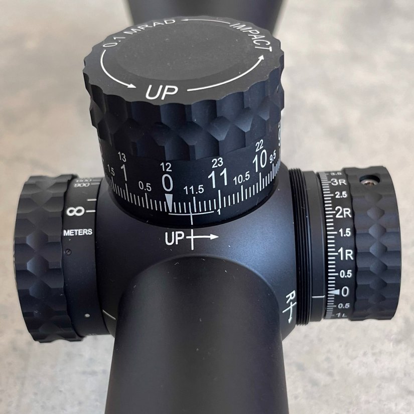

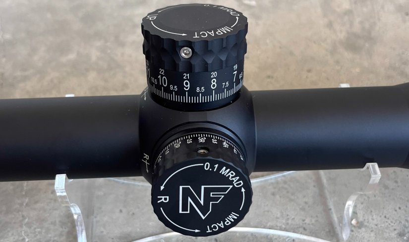

2. Mecanismo Hi-Speed ZeroStop™
  • Qué es: Un sistema de parada mecánica física en la torreta de elevación.
  • Ventaja: Tras calcular tu tiro a larga distancia y meter múltiples clics hacia arriba, el ZeroStop te permite regresar al cero original de tu rifle de forma instantánea, a ciegas y con un tope firme. Evita el clásico error de perder el norte de las vueltas de la torreta durante el estrés de la competición.

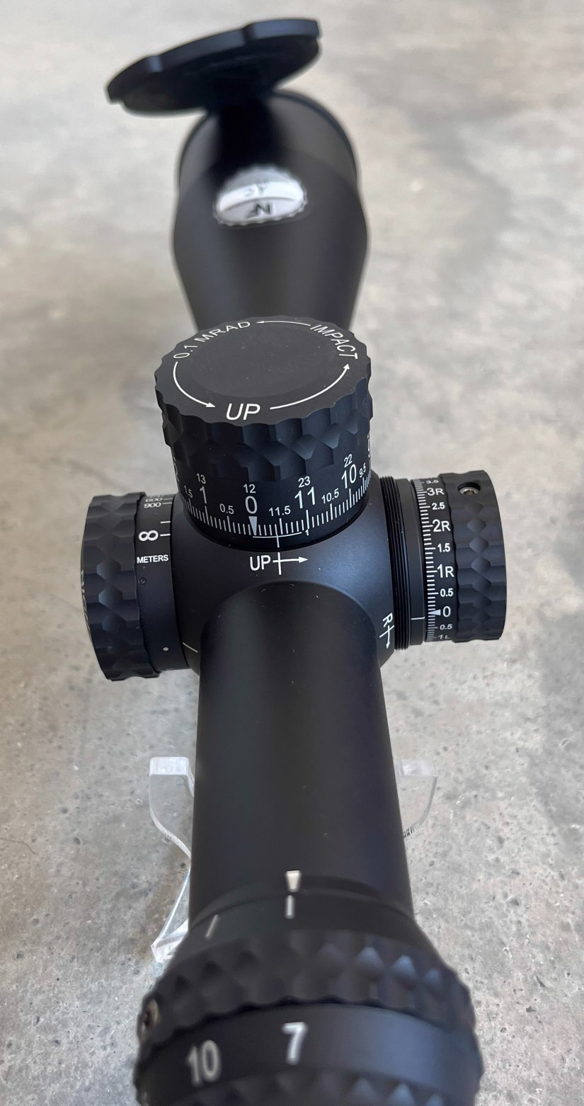

4. Palanca PTL™ (Power Throw Lever)
  • Qué es: Una aleta o palanca integrada y desmontable en el anillo de aumentos.
  • Ventaja: Facilita transiciones de magnificación ultra rápidas. En competiciones tipo PRS, donde pasas de un blanco cercano a uno lejano en segundos, cambiar de 7x a 20x con un solo movimiento táctil sin desencarar el arma es una ventaja competitiva brutal.

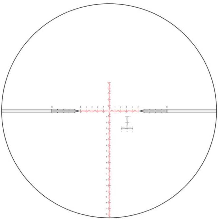

Análisis de la Retícula MIL-C F1 (FFP) de Nightforce
La retícula es la interfaz entre el ojo del tirador y el objetivo. En el modelo C578, Nightforce implementa la aclamada MIL-C™.
Primer Plano Focal (FFP / F1): Precisión Matemática
Al estar ubicada en el Primer Plano Focal, la retícula "crece" o "decrece" de manera proporcional a medida que modificas los aumentos. Esto significa que las subdivisiones (subtensiones) en milirradianes son exactamente iguales e igual de válidas a 7x que a 35x. Puedes usar la retícula para calcular distancias, hacer correcciones por viento (holding) o corregir la caída del proyectil sin necesidad de tocar las torretas, sin importar los aumentos seleccionados.
Diseño y Ergonomía Visual de la MIL-C™
La genialidad de la MIL-C™ radica en su limpieza visual. A diferencia de las retículas tipo "árbol de Navidad" (como la Tremor o la Horus) que saturan el campo de visión con decenas de líneas, la MIL-C™ adopta una estructura de cruz limpia pero altamente funcional:
  • Punto central flotante: Cuenta con un finísimo punto central de 0.05 MRAD que permite apuntar a objetivos minúsculos a distancias extremas sin tapar el blanco.
  • Subtensiones principales: Dispone de marcas principales cada 0.5 MRAD y marcas de mayor tamaño cada 1 MRAD, con números claros distribuidos para evitar confusiones.
  • Sección de Deriva Invertida: En la sección inferior cuenta con marcas precisas para correcciones de viento veloces sin comprometer la observación de la zona de impacto.
Es la herramienta perfecta para el tirador de precisión que busca el equilibrio exacto entre capacidad técnica de corrección balística y nitidez de observación.

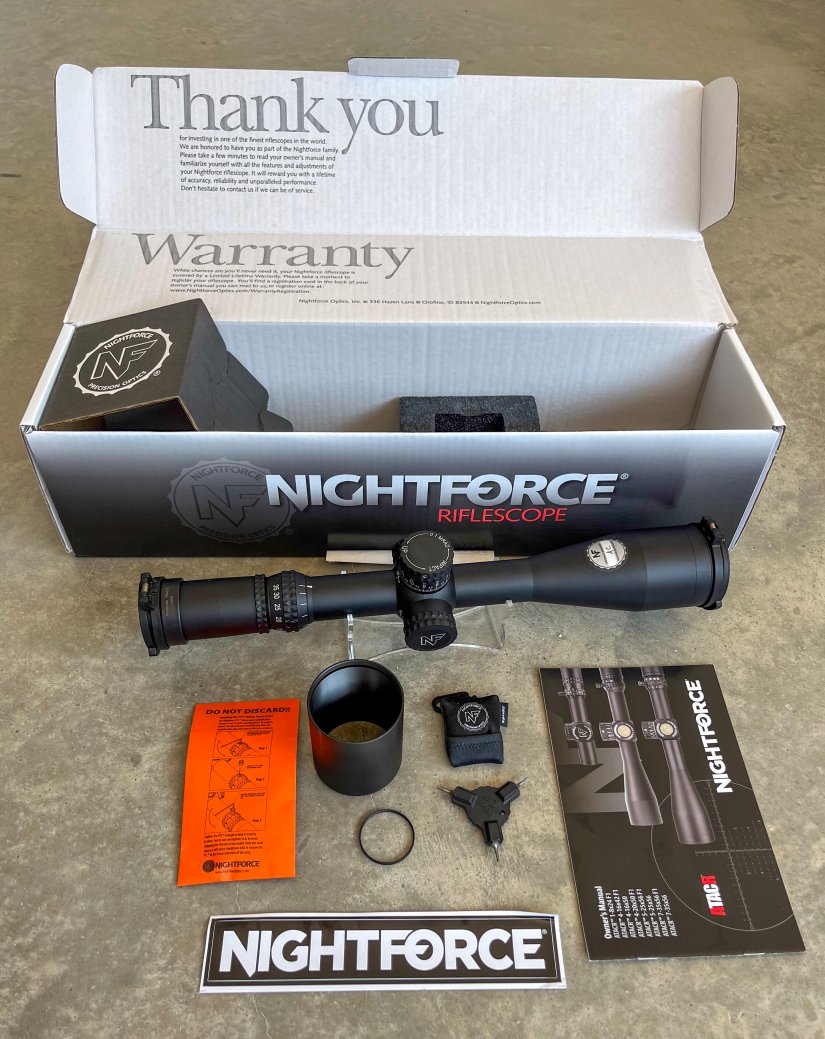

¿Qué incluye el embalaje original de este visor?
Al adquirir el visor Nightforce ATACR 7-35x56 C578, se incluye de fábrica el siguiente kit completo de accesorios profesionales:
  • Tapas protectoras basculantes de alta gama Tenebraex Flip-Up Covers.
  • Palanca de aumentos rápidos Power Throw Lever (PTL).
  • Multiherramienta original Nightforce.
  • Anillo estético para la torreta de deriva (Windage Beauty Ring).
  • Parasol de aluminio.
  • Paño microfibra de limpieza, pegatinas de la marca y manual de usuario.
