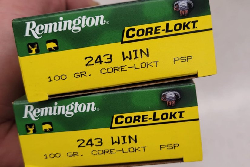

Entre los calibres suaves, el .243 Winchester sigue siendo una opción válida para especies ligeras como el corzo o el rebeco. Su retroceso mínimo y buena precisión lo hacen muy agradable de usar, aunque su margen energético es justo para animales de mayor tamaño, especialmente a larga distancia.
Todo el catalogo de munición .243 Win. disponible en Armería BR.
municion-243-win

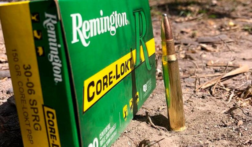

El .308 Winchester y el .30-06 Springfield siguen siendo referencias por su disponibilidad y versatilidad. El .308 ofrece un rendimiento sólido hasta distancias medias, aunque con una trayectoria algo más curva. El .30-06 añade un extra de energía que lo hace válido tanto para rececho como para montería, a costa de un ligero aumento del retroceso.
Todo el catalogo de munición .308 Winchester disponible en Armería BR.
Todo el catalogo de munición .30-06 Springfield disponible en Armería BR.
municion-30-06-sprg

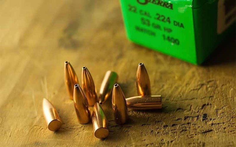

Tipos de punta recomendados para rececho
Las puntas de polímero moderno, como las ELD-X o SST, destacan en disparos largos sobre piezas ligeras y medias, ofreciendo una expansión rápida y buena precisión. Es recomendable utilizar pesos relativamente altos para evitar fragmentaciones excesivas a corta distancia.
Las balas bonded o de núcleo soldado, como AccuBond o Scirocco, son especialmente adecuadas para ciervo y jabalí, ya que combinan una expansión fiable con una alta retención de peso. Las monolíticas sin plomo son la mejor elección en zonas con restricciones ambientales o para animales grandes, aunque requieren cierta distancia mínima para expandir correctamente.
Las puntas soft-point clásicas siguen siendo una alternativa económica y eficaz para recechos cortos, aunque su menor coeficiente balístico limita su uso más allá de los 250 metros.
Todo el catalogo de puntas disponible en Armería BR.
municion-de-rececho-en-españa-puntas
