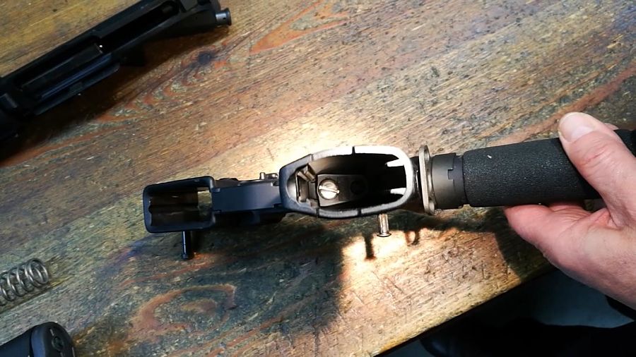

3 – Inspeccionamos el interior de la empuñadura con una linterna, tratando de identificar el tipo de tornillo que la mantiene unida al “lower”. Este caso necesitamos de un destornillador de cabeza plana, aunque es más habitual que sea de tipo allen.
77 TA Cambio Empuñadura 03 900
