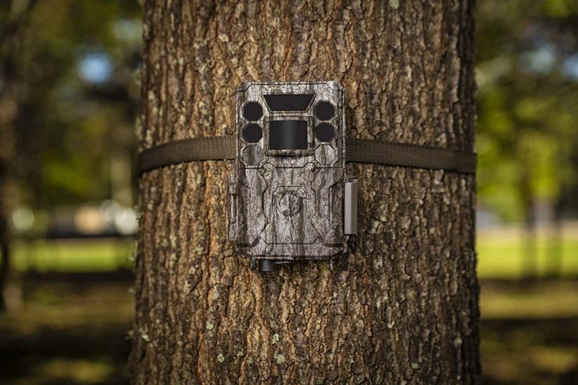

Características cámaras de caza
Características estructurales en camaras de caza – Si una característica tiene que tener una cámara de caza, esta es la robustez, debemos tener en cuenta que va a estar a la intemperie durante largos periodos de tiempo. Otro aspecto importante es el color y el tamaño para que pase desapercibida, sobre todo a ojos de los amigos de lo ajeno, por ello no es raro encontrar un mismo modelo en diferentes patrones de camuflaje.
Tipos de leds en las camaras de caza – Como cualquier cazador sabe, la mayor actividad de muchas presas de caza se desarrolla en condiciones precarias de luz o directamente en la oscuridad. Por lo que la mayoría de las imágenes captadas por nuestras cámaras caza, serán bajo estas condiciones. Para poder ver en estas situaciones se hacen necesario una fuente de luz infrarroja, luz que proporcionan los leds que incorporan.
Ahora bien, hay una disyuntiva entre la distancia que son capaces de iluminar y su visibilidad desde el exterior. Visibilidad que delatará la cámara a ojos de animales y humanos en la oscuridad. Por ello, podemos distinguir básicamente tres tipos: leds brillantes o estándar, leds de bajo brillo y leds negros.
Los leds de bajo brillo son los que guardan un mejor equilibrio entre alcance y visibilidad exterior. Aunque, tenemos que tener en cuenta, que algunos animales tienen la suficiente capacidad visual para su identificación. Los leds negros son los que garantizan una muy buena ocultación nocturna, ahora bien, si no son de calidad su distancia de iluminación será muy limitada. Por cierto, hay animales que seguirán siendo capaces de verlos, como por ejemplo los zorros.
Sensor de movimiento en camaras de caza – Los sensores de movimiento de estas cámaras son de tipo pasivo, es decir, que no emiten ningún tipo de onda. El funcionamiento es la captación de la radiación infrarroja que emiten los animales y su variación con respecto al ambiente circundante. Podremos graduar su sensibilidad, de acuerdo al tamaño del ser vivo que queremos captar.

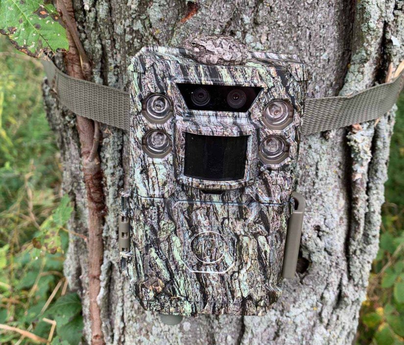

Robustez en camaras de caza – Suele ser el punto flaco clásico de estas cámaras caza asiáticas de bajo precio. Aunque en un primer momento funcionen, a corto y medio plazo suelen mostrar su endeblez. Estas ópticas deben estar pensadas para resistir temperaturas extremas, lluvia, nieve, hielo, etc. Por esto mismo, se hace necesario que cuenten con un buen servicio postventa, algo que no encontrarás en este tipo de fabricantes.
Otro aspecto a considerar, es la calidad de las fotos que suele presentar las cámaras fototrampeo asiáticas de bajo precio deficiencias por su pobre óptica y deficiente electrónica asociada. Especialmente cuando más crítico es su funcionamiento, en horas nocturnas, donde el bajo rendimiento de su sistema de leds, tampoco ayuda.
Para acabar, mencionaremos su baja autonomía, debido a que el funcionamiento de su electrónica no está optimizado. Haciendo que nos veamos abocados a cambiar de pilas de forma frecuente, con lo que ello supone a efectos de impacto de nuestra presencia en el entorno.

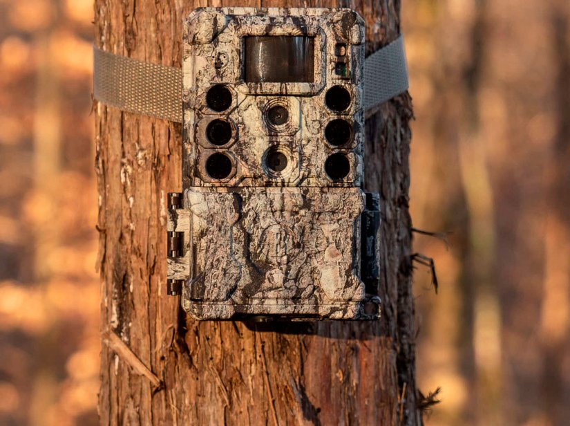

BUSHNELL Core DS 24MP No-Glow – Posiblemente una de las cámaras fototrampeo con mejor relación calidad precio del mercado. Imágenes de calidad, gracias a la resolución es de 24 MP para fotos y 1080 p en vídeo, complementado con una buena óptica. Tiene 36 leds negros que le proporciona un alcance de 25 m en oscuridad. Posee DOS sensores, para noche y día, que le proporciona gran precisión en la captación de imágenes.
Bushnell_Core24_WIDE
