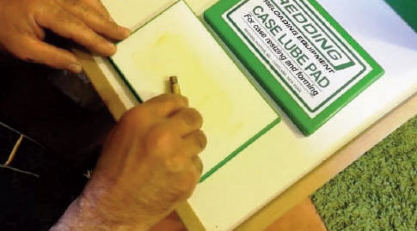

5 – Las vainas de rifle agolletadas necesitan ser engrasadas antes de ser rectificadas. Utilizamos una tabla de engrase para las vainas, para ello impregnamos con aceite específico la misma y rulamos las vainas. Hay que ser cuidadosos y no excederse con el engrase.

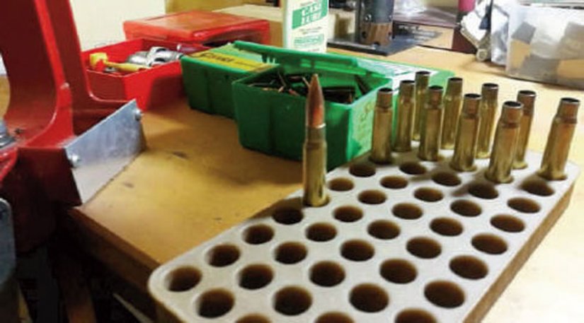

27 – Tenemos nuestro cartucho finalizado y listo para ser disparado.
