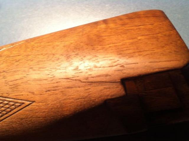

Antes de seguir adelante, tengo que arreglar unas grietas en la madera para que no vayan a más.
La cosa es cómo lo hago. No puedo abrir mucho la ranura porque corro el riesgo de terminar de jorobarla; así que... ¿Le inyecto cola con una jeringuilla de aguja fina? De nuevo "Josetxu" tiene la respuesta: "¡No seas jamelgo! Coges un trocito de papel que no esté satinado, lo impregnas bien con cola blanca de carpintero, abres un poquito la grieta y le metes el papel".
No le he preguntado si luego quito el papel... Así que decido dejarlo dentro porque es muy fino y creo que hará un cuerpo con la madera. Lo que está claro es que le tengo que poner un aprieto o un sargento para cerrar la ranura y que se pegue.
El resultado final será este (puede valer) a tamaño real, apenas se ve:

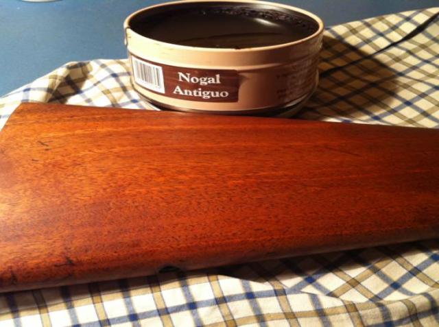

Termino dando todas las manos que me dicta el entendimiento tanto por el exterior como por el hueco de la culata (donde va el tornillo de sujección al cajón de mecanismos) y la parte interior del guardamanos.
Ahora aplico una buena pasta de cera con trapo y le saco brillo. "Dal cela, pulil cela", que decía el chinito. Otra vez y otra y otra... Me va a salir un golondrino en el sobaco.
Ya me han advertido de que este tipo de tratamiento de la madera precisa mantenimiento porque la cera en el exterior se deteriora... Pero bueno, igual que uno mantiene el metal y lo aceita y limpia tras una jornada de caza, me hago a la idea de que a partir de ahora también las maderas necesitarán sus cuidados.
El resultado final es... Cómo diría yo... Feliz.
