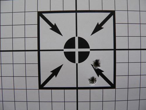

EL IMPRESCINDIBLE AJUSTE FINO
Llegados a este punto en el que hemos aproximado, tenemos que pasar inevitablemente a la práctica y disparar para realizar el ajuste fino o ajuste final. Operación tanto más necesaria cuanto más largo se vaya a disparar o cuanto más maniático se sea en que el rifle vaya centradísimo (conozco un tipo así que se acuesta conmigo todas las noches y al que sin embargo no oigo roncar).
Es de suponer que al disparar habrá una diferencia entre el lugar apuntado y el impactado. No estarán lejanos uno de otro gracias a la primera aproximación y así hemos ahorrado ya un buen número de balas que en una primera fase puede que incluso ni siquiera viéramos dónde se habían perdido.
No es objeto de este artículo explicar cómo se ha de ajustar un visor; pero por si hay alguien que está muy verde: nos bastará colocar una diana (mejor si es cuadriculada en centímetros, pulgadas o MOA) a la distancia a la que vayamos a realizar el ajuste. Haremos un disparo de prueba y un segundo disparo de corroboración. Después medimos la desviación al centro del blanco y corregimos con la escala de las torretas.
Si el visor es de buena calidad y sus torretas indican verdaderamente las porciones de desviación que marcan en la escala, no nos costará nada llevar el próximo disparo al centro de la diana. Pero si incluso llegara a ocurrir que las torretas carecieran de marcas, la escala del colimador podría servirnos igualmente.
Hay otro método de ajuste que yo llamo "directo" y para el que es imprescindible un banco inamovible que sujete firmemente el rifle. Consiste en disparar y a continuación mover las torretas para llevar la cruz de la retícula hasta el agujero que ha hecho la bala.
Una vez hemos hecho el ajuste fino y las balas impactan en el blanco (izquierda), colocamos de nuevo el colimador y anotamos la posición en la que la retícula debe estar con respecto a la cuadrícula. En este caso, un cuadro y tres cuartos abajo y lo mismo a la derecha, lo que anotaremos para futuras comprobaciones. Como indica el colimador, cada cuadrito equivale a cuatro pulgadas a cien yardas.
Sea por el método que sea, ya habremos realizado el ajuste fino. En este momento volvemos a instalar el colimador y tomamos nota de la ubicación de la retícula del visor sobre la cuadrícula. ESA será la posición que deberá tener siempre para la distancia elegida y la munición empleada y así lo anotaremos en un papelito que nos lo recordará cada vez que lo necesitemos.
