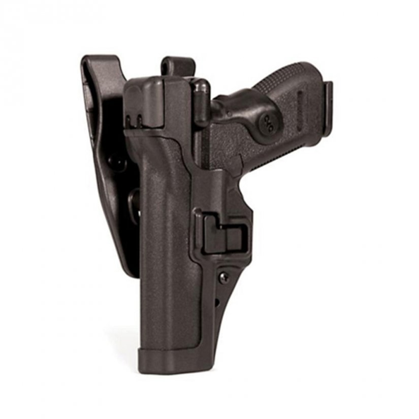

Funda de servicio con nivel de retención III Blackhawk Serpa
BLACKHAWK Serpa nivel III
Dos mecanismos, nivel III
Al agregar un segundo elemento activo a la funda, además de mantener el sistema de tensión o fricción de seguridad de Nivel I, se obtiene la retención de Nivel III. Pondremos como ejemplo con este nivel de retención, a la funda SERPA de BLACKHAWK. Hecha en fibra de carbono y con un peso muy ligero, ofrece el moldeado que corresponda según sea nuestra arma, proporcionando una adecuada retención de nivel I por fricción. Además, posee dos seguros activos, uno en el exterior de la funda que se activa de forma natural con el dedo índice y un segundo seguro, denominado “Pivot Guard”, que se desactiva simplemente empujando el arma hacia abajo. BLACKHAWK ha querido evitar en este modelo trabillas y capuchones en la parte trasera de la corredera, ya que aunque ofrecían una buena seguridad, ha optado por una propuesta más natural a la hora de extraer el arma y por tanto más segura para el usuario. En este nivel es realmente raro que existan fundas de porte oculto, ya que la implementación de los mecanismos activos de retención, harán que el tamaño de la misma no sea muy ocultable. Es propio de fundas de servicio a la vista y garantiza una muy buena seguridad.
