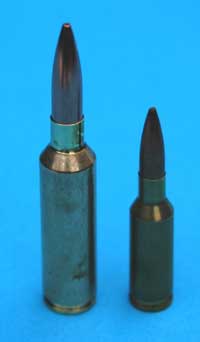

El 6PPC (derecha) comparado con el 7mm WSM.
