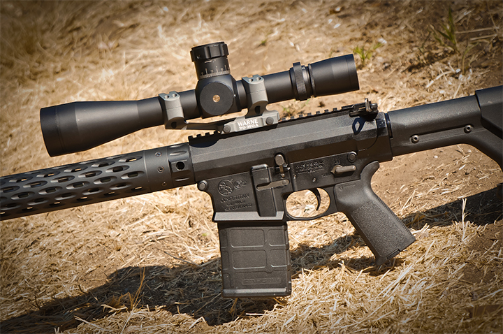

Visor montado sobre rifle

Montura Warne AR 15
Montura WARNE desplazada con 20 MOAs Elevación para AR-15.
Deberemos elegir aquellas que permitan salvar el objetivo de nuestro visor, con respecto al contorno del cañón del arma. Alguno pensará que por ejemplo en un visor de 24x56, son 56 mm a salvar, esto es un error, porque ese es únicamente el diámetro de la lente. Hay que tener en cuenta el cuerpo de la campana del visor en esa zona e incluso otros elementos a añadir a posteriori, que puedan agrandarla o requerir espacio adicional, como pueden ser unas tapas, parasoles, bandas o tiras anti-reverberación, etc. No es raro que visores con igual diámetro de objetivo tengan diferentes dimensiones en su campana, incluso dentro del mismo fabricante. También deberemos tener en cuenta si vamos a utilizar otras ópticas alineadas con ella, por ejemplo elementos de visión nocturna, etc.
