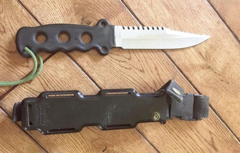

Las características de este cuchillo son: modelo de la hoja tipo Bowie, las medidas aproximadas son de 320 mm de largo total, de los cuales 195 mm pertenecen a la hoja, el grosor de la hoja es de 7,2 mm, no existe ningún cuchillo de este tipo que supere esta medida, su peso es de 0,675 Kg con las puntas roscadas. En cuanto a sus funcionalidades, sobre el lomo en parte trasera tiene una sierra potente, para cortar de madera o incluso algún metal blando, la punta disminuye a modo de filo el grosor y en la curva superior tiene otra sierra más estrecha y simple, en este caso estudiada para corte de cuerda mojada o elementos como cuero, lona gruesa o similares.
Con lo que respecta a los materiales, está fabricado en acero calidad 425mod y la empuñadura en acero inoxidable, la cual está dotada de estrías y ranuras para facilitar el agarre, la guarda también de acero inoxidable está ligeramente curvada hacia la punta. La misma posee dos taladros roscados, donde se colocan dos puntas también roscadas, que tienen la función de poder utilizar el cuchillo como ancla o garfio, al final de la empuñadura hueca se cierra con un tapón roscado que hermetiza el interior gracias a una junta de goma. Este tiene suficiente grosor y consistencia para poder ser utilizado como martillo.
Entre el tapón y la empuñadura se acopla una anilla orientable, que se queda fija al apretar el tapón, esta tiene una orejeta taladrada por donde poder pasar una cuerda, para el caso de usar el cuchillo como ancla o garfio. Tiene una capacidad de aguante de carga estimada en 275 Kg, aunque este uso no se ha considerado del todo recomendable, la función está ahí. La funda es de plástico negro reforzado con fibra de vidrio, con unas ranuras laterales que le permiten la fijación de una o dos bolsas extraíbles de nylon negro, en una de ellas guarda una brújula sueca marca silva y la segunda es opcional para guardar otros útiles. Siguiendo con la funda, en la parte trasera, incorpora una piedra de afilar incrustada y se complementa con correas de nylon para fijación a la pierna o cinto, estas cubren la piedra de afilar, con cierre de fácil apertura y una correa más delgada para fijación de cuchillo a la vaina.
Es seguro que el cuchillo tiene algunos detractores, por considerarlo quizás demasiado pesado en comparación con otros modelos más optimizados en ese aspecto, pero fue concebido con la intención de ser polivalente y es muy robusto. La sierra principal corta perfectamente no se embota, el peso le da contundencia en cualquier acometida o uso a modo de martillo, el mango hueco y estanco es muy útil y está perfectamente equilibrado, hay que tener en cuenta que se desarrolló en otros tiempos, en los que el concepto de las armas es que fueran fuertes y duraderas.

La producción comercial de este cuchillo no se puede considerar muy extensa en el tiempo, tan solo 13 años, de 1984 a 1997 y de pueden dividir en 5 ediciones sin contar los primeros modelos prototipo, que no salieron al mercado y con algunas variantes en sus ediciones. Los acabados principales son, el plata mate y en oxido negro, también se fabricó algún modelo pulido brillante, pero fue menos frecuente.
Las primeras unidades consistieron, en una partida hecha con troquel, que duro muy poco y abandonaron esta forma de producción (no se vendió ninguna unidad de esta partida). Luego se fabricaron con chapa mecanizada, pero tampoco se vendió ninguna de estas unidades. Fue a partir de noviembre de 1984 cuando se optó por la opción de hoja estampada y comenzaría la primera producción que salió al mercado.
1ª Edición noviembre 1984 a julio 1985, cantidad estimada de cuchillos fabricados 12.000 en total, 7.000 de ellos con una pequeña brújula en el tapón de la empuñadura.
El marcaje fue BUCK 184 USA en una cara de la hoja, pero en las dos primeras semanas de julio a los modelos se les grabo en el reverso de la hoja PAT PEND. De este modelo con la hoja marcada por las 2 caras se fabricaron 1000 cuchillos, acabado por chorro de arena gris oscuro, por la mitad de la producción se mejoró el fresado del mango para la hoja, dándole mejor ajuste.
2ª Edición julio 1985 a septiembre 1985, cantidad estimada de cuchillos fabricados 13.000 en total. En este modelo se comenzó a incluir una brújula guardada en la bolsa de nylon que se añade en este periodo de producción. El marcaje consiste en la unificación de BUCK 184 USA y PAT PEND en la misma cara de la hoja, con la particularidad de que el número “4” es abierto arriba, acabado corro de arena gris oscuro.
3ª Edición octubre 1985 a diciembre 1986, cantidad estimada de cuchillos fabricados 45.450 en acabado plata mate y 1.100 en acabado oxido negro. Fue el primer periodo donde se incluyó este acabado, también en esta edición se comenzaron a producir con la hoja forjada en lugar de estampada, lo que le dio más dureza a la hoja. El marcaje era igual que el modelo anterior añadiendo un ángulo con la punta hacia el centro, BUCK 184 USA PAT PEND, aunque hubo tres tipos, dos con el numero “4” cerrado arriba, uno de ellos con las letras más gruesas y uno más con el numero 4 abierto arriba. También está la particularidad que en esta edición se fabricó una partida con el mar-caje al revés, se entiende que por error.
4ª Edición enero 1987 a diciembre 1987, cantidad estimada de cuchillos fabricados 950 en acabado plata mate y 200 en acabado óxido negro. El marcaje fue con el 4 cerrado arriba en todas la unidades, BUCK 184 USA PAT PEND, aunque con los dos tipos de letras, unas más gruesas y otras más delgadas, la hoja ya seria siempre forjada.
5ª Edición diciembre 1987 a 1997 (no tengo una concreción exacta del final de producción), cantidad estimada de cuchillos fabricados 31.500 en acabado plata mate y 16.500 en acabado oxido negro. En esta edición se realizó un vaciado a cada lado de la hoja, justo debajo de la sierra trasera, en un lado se escribiría la palabra BUCKMASTER y en el otro el nº de patente en ambos lados, el marcaje es con resalte. Esta última característica ya será constante en todas las unidades, si bien hay algunos detalles que los diferenciaran según la fecha.
Hasta 1993 se mantuvieron las puntas que se roscan en la guardia del mismo largo y el tapón de la empuñadura igual de grueso, pero a partir de este año se sustituyeron por unos más cortos y el tapón se hizo más del-gado. En 1994 la sierra de la punta se hizo con 10 dientes, esto solo duro uno año o poco más y a partir de 1995 el fresado de estos dientes se comenzó a hacer el lado izquierdo de la hoja, en lugar del lado derecho como hasta ahora y este detalle se mantendría hasta el final de la producción.
