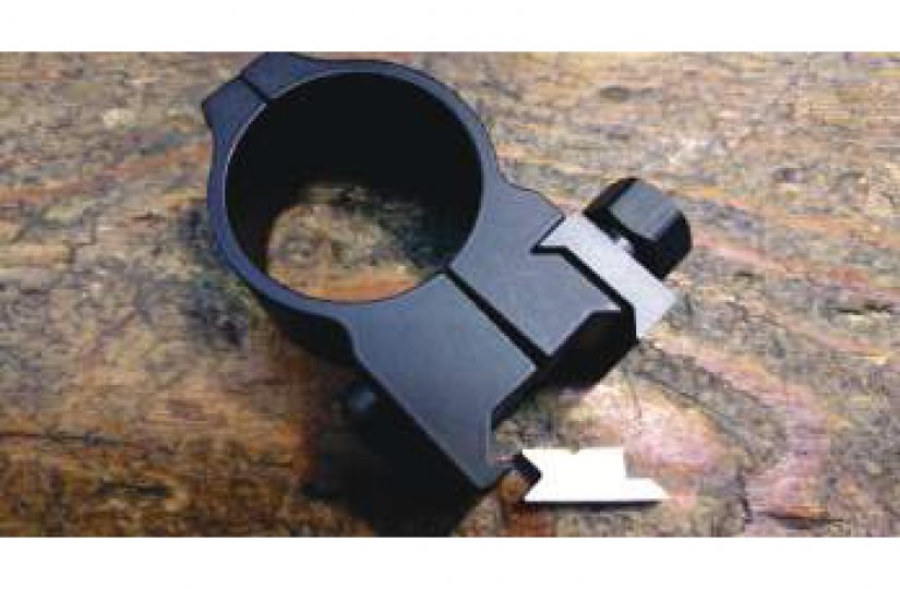

Anillas Warne Maxima Quick Detach Rings
Sin duda la peculiaridad de este modelo es su sujeción manual mediante un cómodo sistema de palomillas anatómicas. Por mucho que quitemosy pongamos el visor, lo lograremos mantener a cero. Estas anillas presentan tres diferentes acabados, desde un recubrimiento epoxy negro mate a un acabado en cerakote negro brillante, pasando por un llamativo acabado plateado.

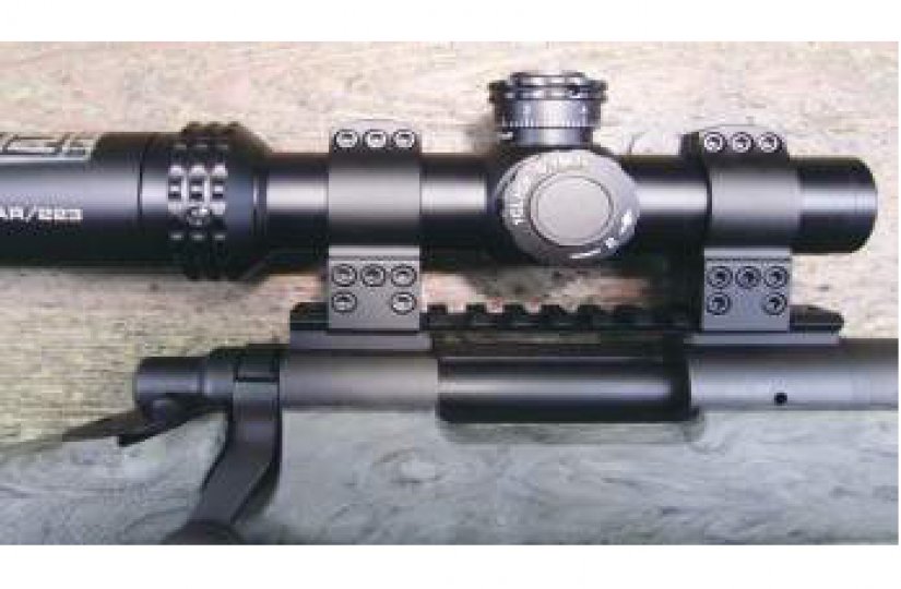

Anillas Warne TACTICAL RINGS
Estas anillas destinadas al ámbito táctico, están construidas en acero mecanizado, por lo que son extremadamente robustas y aguantan el trato más duro y los calibres con mayor retroceso, están hechas para durar. Difieren del resto de anillas WARNE en que tienen un 22% más de anchura, con la idea de aportar mayor sujeción, al cubrir más área de tubo del visor. Además poseen mayor cantidad de tornillería para asegurar aún más el cierre de las mismas como se puede observar en la foto. Se fabrican en cuatro alturas diferentes (médium, high, extra high y ultra high) y para dos medidas de tubo (1” y 30 mm).

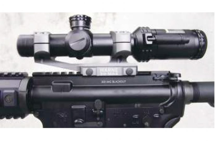

Monturas Warne X-SKEL & LR-SKEL MOUNT
Las monturas X-SKEL y LR-SKEL están pensadas para la plataforma AR, colocando el visor a una altura ideal para un AR-15. Es una solución diseñada exprofeso para sin duda el rifle más popular en USA. Está mecanizada sobre un bloque de aluminio 6061 siguiendo el patrón de su popular montura R.A.M.P., pero que ha sido especialmente trabajada en un proceso de recortes de su estructura, tanto el cuerpo principal como las anillas, para obtener una reducción del 30% del peso sin comprometer su robustez. Este proceso se lo denominan en inglés “SKELetonized”, de ahí el nombre con el que se ha bautizado a la montura. Su diseño proporciona una pulgada adicional de proyección hacia delante, lo que nos permite ganar esa distancia para aquellos visores que son especialmente largos y nos impiden tener una adecuada distancia ocular. Además también podremos ganar espacio detrás de la montura, para por ejemplo colocar un adaptador picatinny de 45°, para colocar un punto rojo lateral, láser, etc. Esta montura está disponible en cinco diferentes colores, tres en acabado anodizado (negro, rojo y azul) y dos en pintura CERAKOTE (verde militar y tierra). El ajuste al riel picatinny se realiza a través de una sólida pieza que recorre longitudinalmente la montura, lo que es una garantía de sujeción. La diferencia entre la versión X-SKEL y LR-SKEL es que está última añade 20 MOAs de altura a nuestro visor, las siglas LR se corresponden con “Long Range”. Está pensada para equipar a tiradores de larga distancia, que en el caso de un AR-15 se circunscriben a los disparos por encima de las 600 yardas. Donde por la caída de la bala nuestro visor se queda corto para realizar la corrección y es necesario partir con 20 MOAs de elevación. Esta montura se diferencia de las estándar por su color exclusivo, gris cerakote, además de llevar impreso en letras blancas “WARNE 20 MOA”.
Es importante indicar con respecto a las anillas, que estas se cierran sobre el tubo
del visor a través de cuatro tornillos que se roscan a través de unos casquillos de acero, en vez de directamente sobre la estructura de aluminio, lo que dota de mayor rigidez y robustez al cierre de las anillas.
