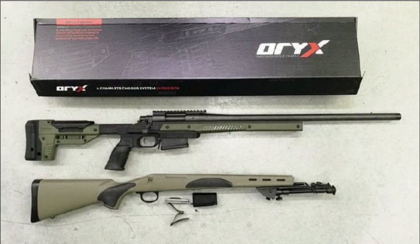

Antes de hablar sobre sus características, quiero señalar que para colocarlo no es necesaria la intervención de un armero. Nosotros para nuestras pruebas empleamos un económico Remington 700 ADL en 6,5 Creedmoor y la instalación se resolvió en menos de 10 minutos. El chasis está unido a la acción por dos tornillos de cabeza hexagonal, que tampoco requieren de un par de apriete específico.

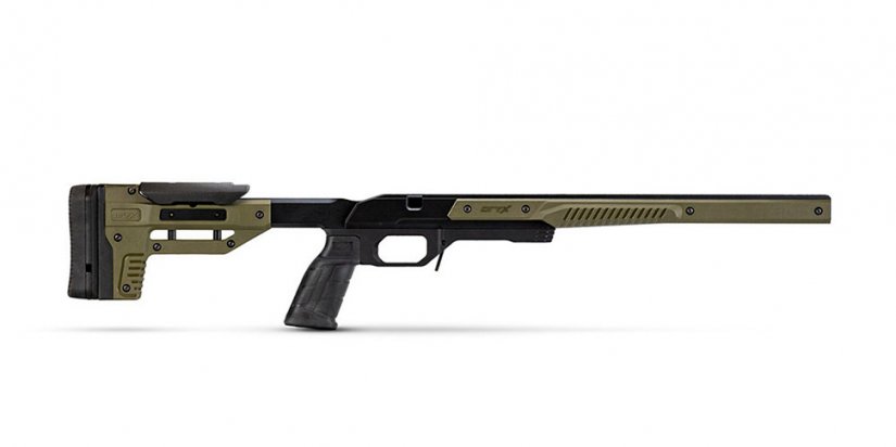

Chasis ORYX
Pudimos comprobar que la instalación es trivial, el cargador NO está incluido en el kit
El chasis está construido en aluminio aeronáutico 6061 en una sola pieza, alcanzando un peso el conjunto de 1,9 Kg. El ORYX está acabado en un anodizado grueso de capa dura, de especificación militar tipo III, buscando la mayor dureza posible de la superficie y resistencia a la abrasión. Ni que decir tiene que el cañón se mantiene flotante, siempre que su diámetro máximo no supere 1,250" (31,75 mm).
Aunque la culata del ADL está bien resuelta, utilizando un ingenioso sistema de cuadernas y quilla, la rigidez y estabilidad del aluminio es superior. Por otra parte, ganamos en posibilidades de personalización, ya que el guardamanos sigue el patrón MLOK y el pistolete es el de un AR-15. Otra de sus ventajas, para el caso del Remington 700, es que sustituimos un sistema de cargador interno con plato de descarga, por una solución estandarizada de cargador externo AICS de 10 cartuchos en polímero. Por cierto, el brocal en su parte delantera tiene la funcionalidad de tope para el canto de la mano de apoyo.
Además, una de las grandes ganancias con esta culata es la ergonomía, ya que admite varias regulaciones en su culatín y cuida especialmente las áreas de contacto con el arma. En el primer aspecto tenemos una carrillera y cantonera ajustables, utilizando tornillería Allen para su regulación, en el segundo tenemos el cómodo pistolete con moldeado especial y los paneles de polímero laterales. Estos últimos otorgan calidez en invierno y aislamiento frente al calor en verano, tanto en el agarre anterior como en el culatín posterior.
El referido pistolete tiene un moldeado especial, con un estante para el pulgar, que se presta a una variedad de técnicas de agarre a la hora de prepararnos para el disparo. La longitud desde el centro del guardamonte hasta el final de la culata (LOP), se puede variar entre las 13” (330 mm) a 13,5” (343 mm), con la posibilidad adicional de utilizar un espaciador de 0,25” (6,35 mm).
Finalmente señalar que, para la colocación de un bípode, tiene el pertinente perno estándar integrado en la parte delantera del guardamanos. Además, para poder usar una correa el culatín tiene múltiples orificios para colocar enganches tipo Quick Detach (QD).
