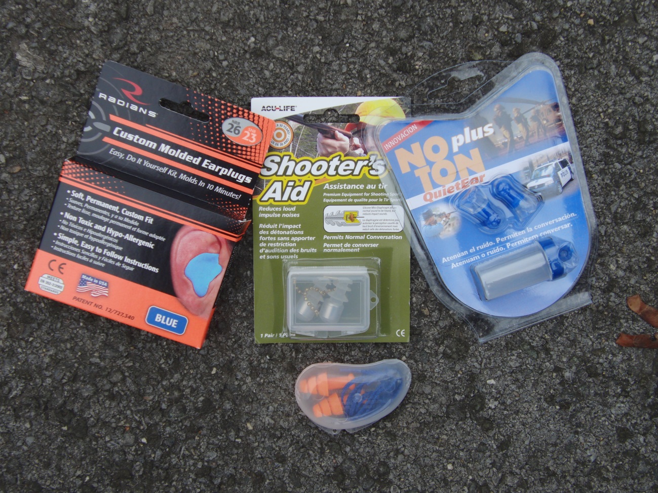

Tipos de protección contra el ruido de armas de fuego
Lo que resulta curioso es que se produzcan este tipo de lesiones, cuando en el mercado hay multitud de soluciones de protección auditiva, fundamentalmente cascos y tapones con diferente niveles de tecnología. Desgraciadamente varios estudios en USA demuestran que sólo la mitad de los tiradores deportivos llevan protección auditiva todo el tiempo que están en el campo de tiro. Este porcentaje se reduce cuando hablamos de cazadores, debido a que consideran un hándicap para su relación con el entorno natural el uso de un protector de este tipo.
Es decir acusan a los tapones y casos de impedirles escuchar los sonidos de la naturaleza durante las jornadas de caza, con el consiguiente perjuicio a la hora de acechar presas en algunas modalidades de caza. Esto último muestra el desconocimiento de muchos usuarios sobre las posibilidades que brindan algunos de estos productos, que permiten a los tiradores oír incluso los sonidos más suaves mientras que les protege contra sonidos fuertes como el ruido producido por el disparo de un arma de fuego.

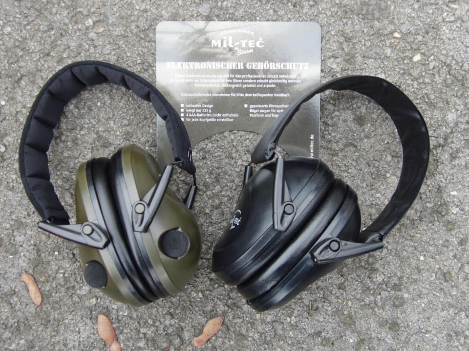

Tenemos dos tipos de dispositivos en cuanto a su modo de atenuación, los de atenuación constante y los de atenuación selectiva. Los primeros son cascos, tapones y moldes que tapona nuestros oídos protegiéndolos contra todo tipo de ruidos, no discriminando los suaves de los fuertes. Los de atenuación selectiva son aquellos que empleando una tecnología electrónica o mecánica son capaces de separar los ruidos por su intensidad llegando incluso, en el caso de los electrónicos, a amplificar los sonidos más débiles. Un inciso con respecto a los dispositivos de tipo mecánico, estos por norma general suelen tener unos tiempos de respuesta peores que los electrónicos, suelen tardar más tiempo en cerrarse ante un ruido fuerte.
Finalmente decir que estos dispositivos no sólo son utilizados por cazadores y tiradores deportivos, sino que también los militares norteamericanos usan dispositivos electrónicos y no electrónicos, tanto durante el combate como durante el entrenamiento con armas de fuego. Los precios de estos dispositivos van desde menos de un euro en el caso de los tapones desechables más simples, hasta varios cientos de euros en el caso de cascos electrónicos de marcas de renombre. Aunque existe un abanico muy amplio de soluciones y precios de diferentes fabricantes.
70 Protección Audutiva 02
