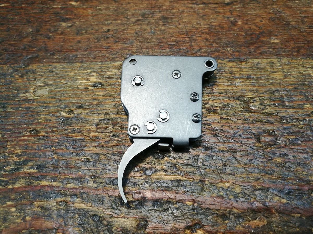

2- El disparador Jewell para Remington 700 es uno de los más populares entre tiradores de Bench Rest y F-Class. Completamente parametrizable, es fácil de desmontar para su mantenimiento y limpieza.

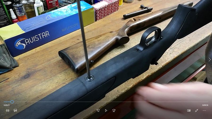

5- Desatornillamos los tres tornillos de diferentes medidas que unen la culata al conjunto cajón de mecanismo - cañón.
76 TA Foto 05 900 Desatornillando Culata
