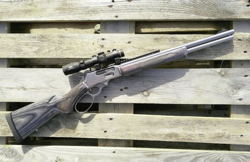

Las características de este primer modelo fueron un cañón de 22", un cargador tubular de cuatro disparos, una culata recta con una cantonera de goma dura ligeramente curvada y la típica palanca cuadrada de Marlin. Las miras eran un alza plegable de Rocky Mountain y un punto de mira tipo poste. El receptor ya traía de serie los taladros para poder instalar unas monturas para el correspondiente visor. Con una longitud de 40 1/2" de largo y 3,2 kg el Modelo 1895 es uno de los grandes éxitos de Marlin.
Tal es así que desde entonces han aparecido multitud de versiones con diferentes configuraciones y acabados. A la hora de redactar este artículo había en la página web del fabricante al menos nueve variantes, la última en incorporarse ha sido la “Dark Series”. Para la elaboración de este artículo hemos elegido la 1895 SBL, un arma famosa por haber sido utilizada en varias películas, concretamente en “Jurassic World” (2015) o la más reciente “Wind River” (2017).
A continuación, haremos un análisis de sus diferentes componentes, que nos servirá para conocer casi todos los aspectos de esta familia.
Características estructurales del rifle Marlin 1895
Está fabricado en acero inoxidable con un cañón de 18 1/2" lo que le proporciona una longitud total de 37”, un cargador de seis cartuchos de longitud completa, la culata usa madera laminada de color gris-negro y utiliza un lazo sobredimensionado en la palanca de la casa Wild West Guns. Encima del rifle hay un riel Picatinny del fabricante XS, compatible en su parte posterior con un alza tipo “ghost ring” y la cual se complementa con un poste para el punto de mira. Este rail permite un fácil y rápido montaje de un visor telescópico o de punto rojo. Es un poco más pesado que los otros 1895, ya que alcanza los 3,6 kg. Aun así con todo, sigue siendo un rifle muy manejable.

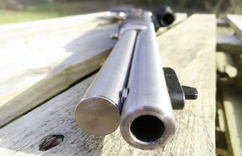

Aunque Marlin es conocido por sus cañones microestriados, en este caso se trata de un modelo con estriado tradicional tipo Ballard, de seis estrías a derechas y con un paso de 1:20. Visualmente parece algo más corto que las 18,5” (470 mm) que mide, un efecto que se debe a las grandes dimensiones del calibre al que está recamarado. Estos cañones difieren de los de los primeros modelos en que no llevan perforaciones. Tengo que decir resulta muy manejable a pesar de su calibre, aunque claro está, va a depender de la carga empleada y envergadura del tirador. El cañón esta rematado en su boca por una corona para proteger su estriado.
El cargador tubular se extiende hasta la boca del cañón, proporcionando una capacidad de seis cartuchos, la más alta de la serie. Dentro de este tubo hay un resorte y una teja que empujan los cartuchos hasta el receptor. Hablando de la teja, decir que esta es de color rojo, para que con un solo vistazo presionando la compuerta de entrada al cargador podamos comprobar fácilmente el estado del rifle.
Finalmente señalar dos pequeñas características propias de Marlin. La primera que la sujeción del cargador tubular al cañón se hace a través de una cuña en los extremos de ambos y no una abrazadera, como puede ser el caso de los Winchester o incluso en la propia serie 336 de Marlin. La segunda, que el enganche superior portacorreas está anclado al cargador en lugar del guardamanos, lo que es una garantía de solidez.

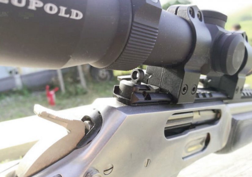

El sistema de miras está compuesto por un alza tipo “peep” y un punto de mira tipo cuchilla. Es realmente fácil y rápido de encarar, suficiente para las distancias en las que operará mayoritariamente el rifle. Ahora bien, el rail Picatinny incluido con el arma se presta a la utilización de una óptica de punto rojo, holográfico o tradicional. Para nuestras pruebas y sesión de fotos hemos elegido un LEUPOLD VX-R 1,25-4X20 HOG específico para la caza del jabalí, aunque es polivalente. Si quieres leer el análisis de este visor, entra en este enlace.
visor rifle marlin 1895 alza peep
El alza es del tipo “peep” y se puede desmontar para instalar más bajo el visor.
