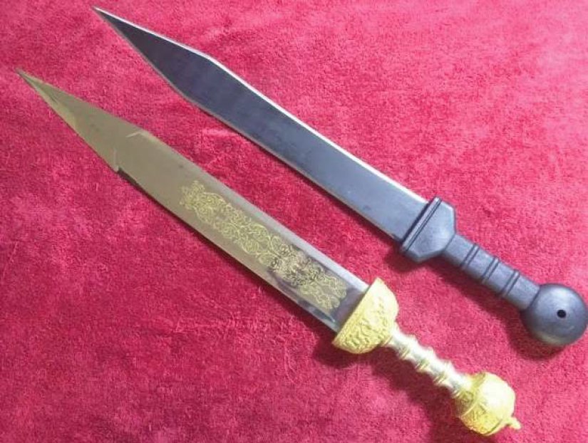

Gladius Fulham vs. Gladius Cold Steel
Diferencias con el auténtico Gladius

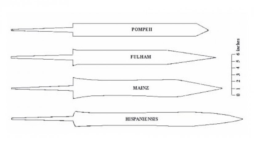

Aunque existieron diversas versiones y evoluciones en el tiempo del Gladius romano, con pequeñas diferencias en la forma y el tamaño, sin duda la versión Fulham es en la que se ha basado Cold Steel. La hoja del arma de los legionarios romanos era de dos o tres mesas, mientras que en el caso del arma analizada es de una sola con un recubrimiento protector en negro mate. De acuerdo al análisis metalúrgico de varios yacimientos y dependiendo de la época de los mismos, el material de la hoja era de hierro forjado o acero con diferentes proporciones de carbono, la del fabricante norteamericano es acero 1055. El peso habitual del gladius romano era mayor, de entre 700 – 1.000 gr. mientras que la espada de Cold Steel es de solo 510 gr. La longitud es similar ya que a las antiguas medían entre 60-85 cm y la nuestra tiene 68 cm (48 cm de hoja), coincidiendo también en la anchura de hoja 5 cm frente a los 5-7 cm originales. La diferencia más notoria entre los diferentes tipos de gladius viene dado por su tipo de punta. El fabricante norteamericano se ha decantado por una punta extendida tipo lanza muy agresiva y terriblemente efectiva a la hora de clavarse.
En el arma original y con respecto a la empuñadura, esta era con forma anatómica y era de preferentemente de madera tratada con diferentes aceites, hueso, bronce o marfil, dependiendo del status o rango de su dueño. El pomo era redondo, salvo en algunos modelos tipo Pompey que era achatado, su función era evitar que la espada se escapase de la mano del legionario. La guarda era de latón y de forma romboide para asegurar la protección de la mano en combates espada contra espada. En muchas películas se observa que las espadas estaban muy trabajadas a nivel ornamental, cuando la realidad era otra. El empleo masivo de la madera ha evitado que hayan llegado empuñaduras hasta nuestros días. Debemos tener en cuenta que los romanos debían equipar a centenares de miles de legionarios y que por tanto los procesos de fabricación debían surtirse de materiales baratos y abundantes. Las armas ornamentadas eran una excepción y estaban destinadas a importantes figuras de la época.

Diferentes formas de hoja del Gladius
