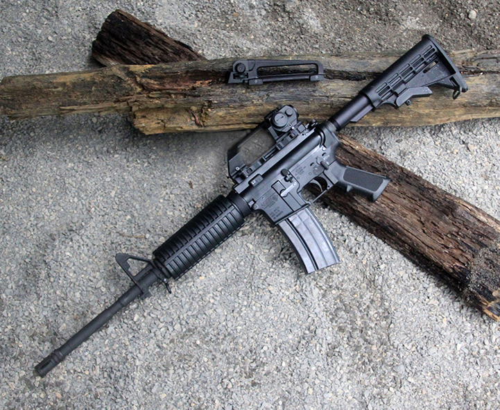

VISM vuelve a sorprendernos con un original accesorio que integra un asa desmontable y un combo de óptica de tubo de punto verde (tipo Aimpoint) y un láser rojo. Sin lugar a dudas una de las señas de identidad que hacen la silueta del AR-15 reconocible a distancia es el asa de transporte, que fue parte integral del upper en los primeros AR-10, AR-15 y M-16. Con el paso de los años esta desapareció en favor de uppers planos dotados de riel picattiny donde se podían instalar ópticas o alzas y puntos de mira en un plano más bajo, permitiendo mayores opciones de personalización, selección de visores y acomodo del usuario en este aspecto sin estar condicionados por el asa.

El asa está robustamente construida en aluminio negro anodizado y dotada de un diseño ciertamente futurista, tiene un peso, incluido el visor, de 295 gramos y viene con un sistema de montaje-desmontaje rápido mediante dos palancas dotadas de seguro. Es necesario ajustar su nivel de sujeción al riel picattiny mediante dos tornillos de cabeza allen con contratuerca, opuestos a las palomillas de montaje, ya que según sale de su embalaje queda con cierta holgura, cosa que en la que no necesitaremos invertir más de un minuto.
El hueco del asa es más alto pero más corto en longitud, ya que tiene que dejar espacio para colocar la óptica. Aun así es más fácil de asir que la estándar, que para dedos gruesos no suele ser muy cómoda. La parte superior de la estructura viene ranurada para dejar pasar el haz del láser de color rojo situado en la parte superior del tubo. Por otra parte, aporta una interesante protección a la óptica anterior del tubo del visor, ya que esta queda “encarcelada” por la estructura del asa, ofreciéndonos por tanto un plus de seguridad ante caídas de nuestro arma.
El asa además del visor combo posee un alza metálica de backup abatible interna, que es directamente compatible con el punto de mira triangular estándar o con los puntos de mira de 1,5” de altura que se sitúen sobre toma de gases enrasadas con el upper. Comprobamos con un rifle DPMS Panther que enrasaban perfectamente y que no era difícil tomarlas a través del tubo del viso estando éste apagado. Eso sí, hay que tener en cuenta que es un alza de un solo ojo, el de mayor diámetro, como el original para distancias de 0-200 m.
Con respecto a la óptica empleada esta es lógicamente también de VISM, es un punto verde de tubo sin aumentos modelo VDGRLB aunque admite otros modelos micro punto rojo/verde/azul de NcStar. El diámetro del objetivo es de 25 mm y tamaño del punto es de 3 MOA, un buen tamaño para una rápida adquisición, más pequeño es difícil de encontrar, lo que puede suponer unos segundos de retraso en un momento crítico. Este tamaño del punto equivale aproximadamente a un disco de 9 cm. a 100 m., 18 cm. a 200 m. Desde un punto de vista táctico en teoría podríamos utilizar ese punto rojo para abatir una figura humana a esas distancias, aunque en mi opinión este tipo de visores Close Combat Optics (CCO) en rifles tácticos son para utilizar en distancias por debajo de los 100 m. y más habitualmente por debajo de los 30 m. que es la distancia Close Quarter Combat (CQC) comúnmente admitida, si nos referimos a su uso militar. Son visores que permiten un rápido encare y toma del blanco con los dos ojos abiertos.

Finalmente indicar que para la puesta a cero, tanto el láser como el punto verde, son fácilmente ajustables en altura y deriva con las correspondientes llaves allen suministradas en la caja del producto.
