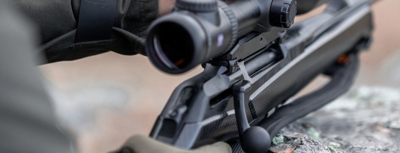

Un rifle de acción rectilínea permite extraer y cerrar el cerrojo mediante un único desplazamiento lineal hacia atrás y hacia delante, sin el giro que exige un cerrojo clásico. Ese movimiento superficialmente simple oculta mecanismos interiores que transforman la traslación en un cierre capaz de soportar las enormes presiones generadas al disparar. La recámara es el hueco en el cañón donde se aloja el cartucho; el cerrojo es la pieza que lo retiene; el percutor golpea la cápsula; el extractor y el expulsor gestionan la vaina usada; y, crítico para la seguridad, el mecanismo de bloqueo impide que el cerrojo retroceda mientras la presión es alta.
Rifle Merkel de cerrojo rectilineo
Dicho de otra manera: desde fuera la operación es "deslizar hacia atrás y hacia delante", pero dentro hay soluciones técnicas —manguitos expandibles, bolas que se proyectan, lóbulos segmentados, sistemas hexagonales— que aseguran un contacto amplio y firme entre el cerrojo y la recámara. Es esa superficie de contacto y su distribución la que determina en gran medida la capacidad del cierre para resistir el llamado bolt thrust o empuje del cerrojo, y por eso el diseño interno es el corazón de la evaluación de seguridad.

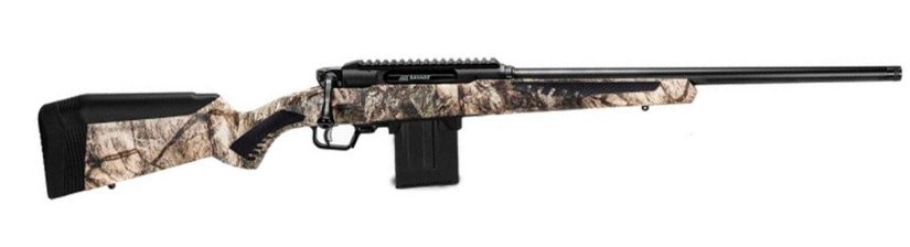

Rifle cerrojo rectilíneo Savage impulse Predator
Rifle de cerrojo Savage Impulse Predator 308 Win
https://www.blackrecon.com/rifle-savage-impulse-predator-308-win.html

Rifle Savage con cerrojo rectilineo
