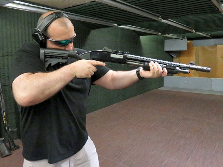

MOSSBERG 500 CS
armas tuneo escopetas 3
Este modelo de escopeta, junto con la Remington 870, es uno de los modelos de corredera más difundidos en el mundo. Es por ello que el piecerío disponible para ella es sencillamente enorme. En este último caso el cliente quería dotar a la escopeta de un aspecto táctico - defensivo lo más llamativo posible. Para ello encargó las siguientes reformas:
-Culata BLACKHAWK KNOXX SPECOPS GEN II con sistema anti retroceso. Esta culata es posiblemente una de las mejores del mercado, es realmente efectiva y permite elevadas sesiones de tiro con el arma, ya que dulcifica increíblemente el retroceso del disparo. Tiene un sistema interno de muelles en culata y pistolete que absorben buena parte del mismo.
-Guardamanos MAKO con 3 rieles. La sustitución del guardamanos por este de polímero con tres rieles picatinny, dos laterales y uno inferior, obedeció a la necesidad del cliente de incluir una linterna táctica sobre el mismo.
-Riel superior picatinny UTG. Riel de acero que nos permite instalar fácilmente una óptica de punto rojo o cualquier otra.
-Miras GHOST RING HIVIZ de fibra óptica. La puntería mejoró exponencialmente, al sustituir un punto de mira tipo “abalorio” por un kit completo de miras de fibra óptica en dos colores, que permitía tomarlas con absoluta facilidad y rapidez.
-Rejilla escudo anti-calor estándar de ATI. Rejilla metálica para protegernos del calor del cañón en largas sesiones de tiro.
-Bocacha rompepuertas con amortiguación de relevación de FABARM. Esta bocacha de la casa italiana de escopetas FABARM reduce muy significativamente la relevación del arma, además de tener una estética muy del gusto táctico.
