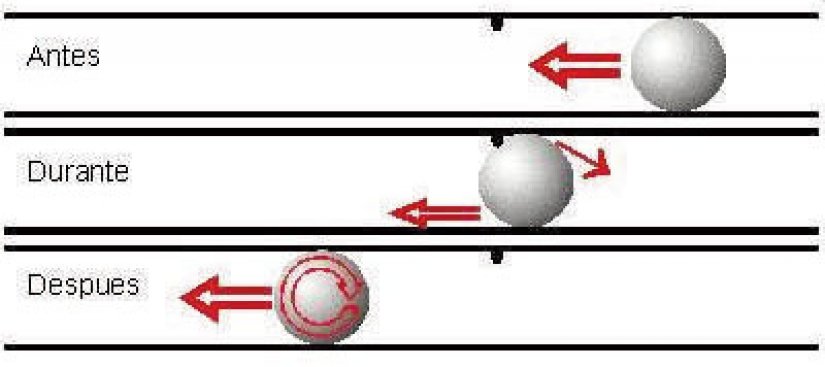

Para aumentar el alcance de las armas de airsoft, la mayoría de las réplicas de airsoft están equipadas con el denominado sistema de hop up. Este mecanismo es realmente simple, consiste en un vástago que empuja una goma en su extremo. El mismo está situado en el interior del cañón de la réplica, cerca de la recámara, de manera que al pasar la bolita por el mismo y rozar con la goma esta le imprime un movimiento de rotación hacia atrás sobre su eje horizontal.
El tamaño de la superficie gomosa y su diseño variará dependiendo del fabricante de munición de airsoft, siendo por tanto más o menos eficiente. Este mecanismo puede ser regulable dependiendo del tipo de réplica y calidad de la misma. La regulación no es otra cosa que variar la altura o profundidad de la goma. Existen además accesorios de terceros para mejorarlo, dada la importancia de su función, por ejemplo cambiando la goma por una de mayor agarre.

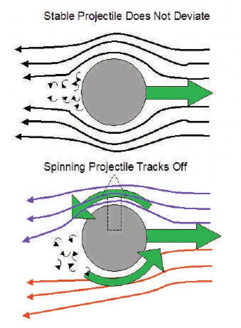

El comportamiento del proyectil de airsoft, dotado del mencionado movimiento de rotación, sigue el principio de Bernoulli. Este principio describe cómo se comportan los cuerpos inmersos en medios fluidos como el aire, en este caso la bolita será capaz de duplicar el tiempo que se mantiene en él y por tanto alcanzará mayor distancia.
Si nos fijamos en el gráfico adjunto al girar la bolita en ese sentido, siguiendo el mencionado principio, la fricción de la bolita con el aire provoca que este pase con mayor rapidez por la cara superior. Al hacerlo la presión del aire por encima de la bola será notablemente menor que por debajo, lo que ayudará durante unos segundos a que esta realice una trayectoria de planeo, ya que permanece sustentada por una capa de aire más denso que el que tiene por encima.

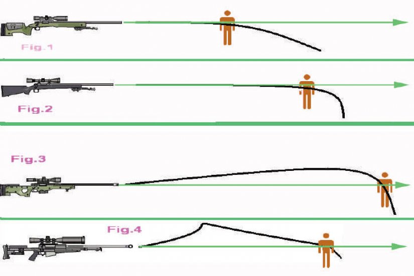

La importancia del mecanismo “hop-up” se hace patente cuando analizamos diferentes marcadoras de este tipo. Así podemos encontrarnos con algunas que teniendo una menor potencia de impulsión, son capaces de lanzar la bolita más lejos y con mayor precisión que otras que son capaces de impulsarlas con mayor velocidad de traslación.
