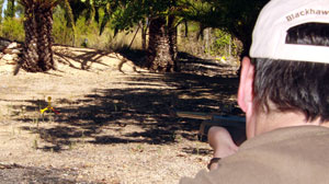

Empezar a disfrutar de lo mucho que ofrece este innovador producto es realmente sencillo. Basta con juntar por el centro las dos piezas triangulares que conforman el cuerpo del Flip-Target, hasta que la unión provoca un audible “clic”, y una vez fusionados ambos elementos, colocarlo a la distancia deseada y empezar a fusilar cualquiera de sus cuatro zonas de impacto (de 50mm de diámetro cada una). Lógicamente, para que el Flip-Target voltee y se desplace tras cada disparo, el impacto tiene que ser lo suficientemente preciso y potente como para provocar el vuelco de la diana. En nuestro caso, en los primeros disparos nos costó hacernos a la resistencia del blanco, y aunque impactábamos casi en el centro de la zona de impacto, el blanco apenas se tambaleaba pero no acababa de volcarse. Fueron tan sólo unos disparos, ya que en cuanto corregimos el alza de nuestra carabina de aire comprimido del calibre 5.5mm y colocamos los disparos unos milímetros más arriba de lo que estábamos haciendo, el vuelco y el consecuente desplazamiento del Flip-Target fue instantáneo.
flip target Esta resistencia al fácil volcado es una de las características más importantes que tiene este blanco móvil, ya que ese logrado reparto de pesos y ese perfecto equilibrio en todos sus componentes ayuda, por un lado, a que el reto de ir tumbando y desplazando el blanco sea cada vez mayor (cada vez que el Flip-Target se mueve, se aleja de nuestra posición, lo que requiere cada vez un disparo más preciso); y por otro, impide que la diana se vuelque por sí sola cada vez que sopla una racha fuerte de viento, demostrando por tanto que es un producto completamente apto para disfrutarlo al aire libre.
Respecto a esta compensación de pesos, los responsables de Flip-Target también han tenido en cuenta a la hora de dar vida a su diseño, la diferente carga que necesita un blanco cuando recibe el disparo de un determinado proyectil. Así, dentro de su catálogo de productos, encontramos un Flip-Target personalizado para cada tipo de carabina, en función de su potencia, y cómo no, para cada tipo calibre de aire comprimido. El modelo más ligero, y por ende, de más fácil volcado, sería el Cadet Shot .150, un blanco ideado para armas de baja potencia (a partir de 7 julios) y del calibre 4.5mm (.177). Para armas de este mismo calibre pero más potentes (a partir de 14 julios) está el modelo Max Shot .250, mientras que para las carabinas que se alimentan con balines del 5.5mm (.22), el modelo más adecuado es el citado Max Shot .300. Por último, para aquellos que disponen de carabinas más potentes (a partir de 18 julios), o que les gusta disparar con balines del calibre 6.35mm, Flip-Target comercializa el modelo Max Shot .340, al mismo precio que el resto de modelos de la gama.
flip target tiroAun así, lo más positivo de cualquiera de estas versiones radica es que son compatibles con cualquier tipo de carabinas y calibres, ya que si el blanco es menos pesado y el arma o la munición usadas son más potentes, basta con alejarse del Flip-Target para poder tumbarlo. Del mismo modo, si el Flip-Target fuera más pesado y resistente al vuelco, al usar una carabina o un calibre menos potente, bastaría con reducir la distancia de tiro para poder moverlo con cada disparo.
