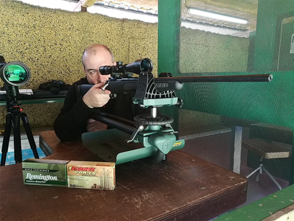

Prueba de Campo
IMG 20170422 134406
El número de disparos para evaluar la precisión de un rifle ha ido reduciéndose con el paso del tiempo. A finales del siglo XIX y principios del XX el grupo de 10 disparos era el estándar y emplear menos cartuchos era poco menos que un sacrilegio. Hasta que alrededor de 1950 se instauró el estándar de cinco disparos. Ha sido desde hace relativamente poco, cuando debido a que muchos fabricantes han empezado a incluir pruebas de precisión de tres disparos acompañando a sus productos, cuando se comienza a considerar válida este tipo de prueba. Nosotros como somos de la “la vieja escuela” vamos a seguir con los grupos de cinco disparos, además de algunas pruebas de tres, para verificar la garantía del fabricante.
La prueba de precisión la hicimos a 100 y 200 metros en las magníficas instalaciones del Club de Tiro Ensidesa Gijón. En un día soleado con una temperatura de aproximadamente 18° y con algunas ráfagas de viento intermitentes que no llegaban a los 7 Km/h. Para la misma empleamos como apoyo un banco de tiro CALDWELL Lead Sled DFT 2 y un visor BUSHNELL ELITE 6500 2,5-16x50 y retícula Fine Multi-X, muy utilizado en recechos, ya que queríamos contar con la óptica habitual para esta modalidad de caza. La munición empleada fue comercial Remington ACCUTIP y BARNES VOR-TX. Posiblemente empleando un visor de tiro hubiésemos mejorado algo nuestros resultados.
Con respecto a las pruebas de tres disparos a 100 m, podemos decir que el fabricante cumple lo que publicita. Las diferentes series que realizamos así lo corroboran. En el caso de nuestros tests de cinco disparos la precisión tanto a 100 como a 200 metros se movió alrededor de los 1,2 - 1,3 MOAs, una muy buena precisión considerando que es un rifle de caza ultraligero.
