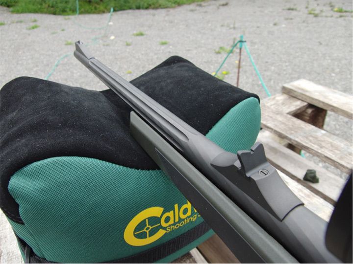

armas steyr mannlicher cl ii sx light 3Cañón amartillado en frío y acanalado que reduce peso conjunto y disipa el calor más rápido
El cañón de este rifle está amartillado en frío en espiral como puede observarse por las elegantes marcas de las que hace gala, además es aflautado lo que permite por una parte recortar el peso y por otra disipar el calor con mayor velocidad. Si nos referimos a su posición con respecto a la culata, el cañón está completamente flotado, lo que redunda aún más en la precisión.

armas steyr mannlicher cl ii sx light 6Elementos de puntería que se utilizarán mayoritariamente como “backup”
Aunque el uso de este rifle está destinado a su uso con visor posee unas funcionales miras metálicas principalmente a modo de back-up. Estás se pueden corregir en deriva y altura a través de diferentes tornillos.
