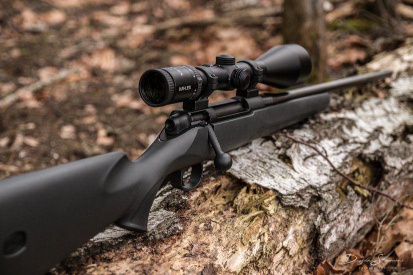

Mauser M18
El cerrojo cambia al conocido y popular sistema de empuje
El cerrojo y la acción
Aquí encontramos una de las importantes diferencias con el diseño Mauser y que por otra parte hace emblemática a la marca. El cerrojo cambia al conocido y popular sistema de empuje, en detrimento del antiguo sistema de control sobre el cartucho a través del extractor. Como vimos en el periódico anterior, mantiene el cartucho y posteriormente la vaina percutida, controlada y guiada en su recorrido en la acción.
En el M18 utiliza un cerrojo de tres tetones con una pequeña uña extractora en uno de ellos, además de dos émbolos eyectores para asegurar la expulsión en cualquier circunstancia, las vainas percutidas o incluso un cartucho si fuese necesario. Es importante destacar que los tetones están en el mismo plano que el cuerpo del cerrojo, esto permite un funcionamiento más suave y fluido del mismo.
Esta característica de tres tetones le permite un acerrojado a 60° que como sabemos lleva aparejado un menor giro en el proceso de acerrojado y otorga más seguridad al tirador, ya que hace imposible que la mano pueda tropezar con el visor. Al final, esto se traduce en un ciclo de ejecución más rápido con el cerrojo, ayudado además por su suave funcionamiento sin holguras. Complementando esto último, nos encontramos una maneta de cerrojo rematada por una muy funcional bola sobredimensionada. En mi opinión, este tipo de diseño en la maneta, es la que mejor ergonomía ofrece para una rápida repetición del disparo.
El cerrojo está rematado en su base trasera, por un sistema de aviso de arma montada a través de un pequeño perno que está encapsulado en un hueco de forma cilíndrico. Dicho perno está pintado en su área lateral con pintura roja, para mejorar su visibilidad, aunque a tenor de la verdad puede ser difícil de ver en ocasiones. Señalar por último que está diseñado para un fácil desmontaje encaminado a asegurar un fácil mantenimiento.
Finamente en este apartado, nos referiremos a la acción que es de formas redondeadas, delatando su método de fabricación con un torno, que siempre es más rápido y económico que realizarlo por mecanizado. Su ventana de expulsión de un tamaño justo, para aumentar su rigidez. Aunque tengo que decir que no supone un hándicap ni a la hora de la expulsión de las vainas, ni en la alimentación manual a través de la misma. Como hemos comentado en otras ocasiones, la rigidez es una variable importante siempre a considerar, cuando buscamos la mayor precisión. Como veremos posteriormente en la sesión de pruebas, el rifle no decepciona en este aspecto, proporcionando una precisión Submoa para grupos de cinco disparos.
Quiero señalar un pequeño hándicap a la hora de acerrojar de manera pausada o lenta, al llegar al final del recorrido del cerrojo, resulta difícil girar la maneta. Esto es posible que sea debido al doble eyector. Esto nos obliga a empujar con decisión el cerrojo, para que podamos asentar el cerrojo sin problemas.
