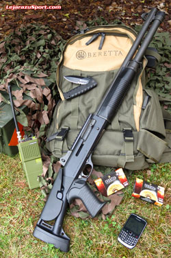

La Benelli M4 Super 90 está considerada como una de las mejores escopetas de combate del mercado
El lanzamiento de la Benelli M4 Super 90 se produjo en 1998 y el hecho de ser un arma semiautomática supuso su principal característica evolutiva frente a las demás escopetas de combate existentes hasta el momento. Si bien es cierto que modelos como la Benelli M1, M2, M3 o la H&K 512 llevaban en el mercado más de una década, la particular toma de gases de la M4 Super 90 supuso un hito en la fiabilidad de este tipo de escopetas de combate.
El sistema ARGO de Benelli aplicado a este arma en particular, consiste en una doble toma de gases autorregulada y autolimpiable que opera a escasos centímetros del fin de la recámara. Está conformada por dos orificios por los que penetran los gases para mover dos sencillos pistones, que a su vez empujan el cerrojo hacia atrás. Este eficiente sistema permite que la escopeta funcione a la perfección con cargas que van desde los 24 gramos hasta más del doble. Este hecho facilita que la escopeta dispare la mayor gama de cartuchos policiales de uso común, desde perdigón en cargas de 24 o 28 gramos para la instrucción, pasando por cartuchos con 6 postas de bajo retroceso, beanbags o saquetes de perdigones, cartuchos rompe puertas o door breaching, diferentes tipos de perforantes, balas de 28 a 40 gramos, postas comunes o perdigón del 00.
Una vez reseñada su más destacable característica, repasaremos las demás en menor profundidad. La escopeta Benelli M4 Super 90 dispone de multitud de configuraciones de culata posibles. En Lejarazu Sport hemos tenido oportunidad de probar la versión táctica con pistolete y culata telescópica ajustable. Si bien es cierto que es su versión civil, con dos únicos puntos de extensión, es decir, a la mínima y máxima longitud, la versión de este arma que sirve en los Marines de EEUU cuenta con 2 puntos de extensión extra para adecuar la longitud de la misma a las variables dimensiones de cualquier miembro de dicho cuerpo. Este arma también se encuentra con culata fija tradicional o fija con pistolete para países que dispongan de una legislación más restrictiva al respecto. El hecho de incluir un pistolete en la mayoría de las versiones hace su manejo mucho más rápido e intuitivo, a la vez que ayuda a controlar el retroceso y permite una “conducción táctica” del arma más eficiente.
El cajón de mecanismos es un elemento tradicional Benelli, similar al que estamos acostumbrados a encontrar en escopetas de caza. Merecen una mención especial su seguro y palanca de cerrojo sobredimensionados, los cuales pueden considerarse indispensables en un arma de uso táctico o policial, que en muchas ocasiones requerirá su uso con guantes o en situaciones de estrés.  En el mercado pueden encontrarse palancas de corredera aún mayores y botones de retenida sobredimensionados, aunque no se hacen necesarios.
El cerrojo es fiabilidad italiana en estado puro. Se trata de un Sistema Benelli moderno que se viene incorporando en las armas de este fabricante desde los años 90, fosfatado en este caso para encajar en las necesidades operativas del arma. La principal diferencia frente al comercial de las escopetas inerciales estriba en la ausencia de muelle alguno entre el cabezal giratorio de dos tetones y la masa del cerrojo, debido a que al disponer de un funcionamiento por toma de gases ARGO, en este arma no es necesario. Sobre el cajón de mecanismos podemos encontrar un raíl Picatinny Mil-Spec sobre el que colocar toda clase de elementos ópticos de puntería, siendo el holográfico o un punto rojo tradicional las configuraciones más usuales. Tras este carril se encuentran las miras Ghost Ring. Estos elementos de puntería, tan extendidos en escopetas de combate, permiten un ajuste en elevación y deriva de lo más preciso. A su vez, cuentan tanto en su parte frontal como trasera, con sendos insertos de auto luminiscentes destinados a permitir su visualización en entornos de baja luminosidad.
