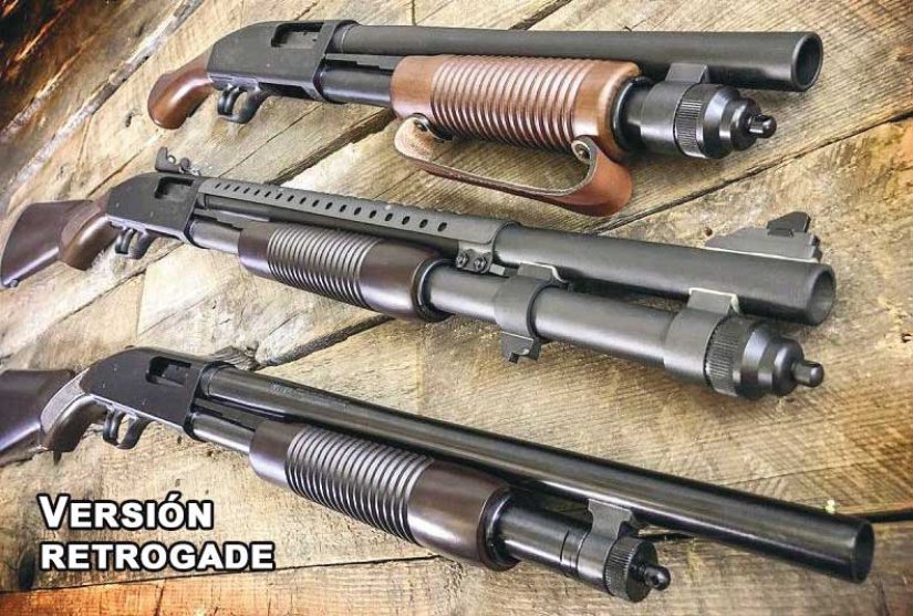

590A1 MIL-SPEC Retrograde
Esta variante de la 590A1 MIL-SPEC, presentada en el SHOT SHOW del 2019, entusiasmará a los amantes de lo retro pero que no quieren renunciar a la tecnología de un arma moderna, de hecho, podríamos traducir “Retrograde” como “vuelta al pasado”. Desde el primer momento en la que la ves, te traslada a las escopetas de vieja escuela de la Guerra de Trincheras en la Primera Guerra Mundial. Desde el acabado “parkerizado” y la madera de nogal, hasta el distintivo escudo térmico que cubre el cañón. Por cierto, este último accesorio, junto con el uso de la madera incrementan ligeramente el peso del conjunto.
La simplicidad, belleza y durabilidad de una culata fija de nogal es apreciada por aquellos que tienen afinidad por las escopetas de estilo tradicional. Lo mismo se puede decir del guardamanos tipo mazorca de maíz. Otra muestra del cuidado por el detalle, en esta versión, es la cantonera antiretroceso de goma marrón, con textura y ventilación, para que coincida mejor con el acabado oscuro de la culata de nogal. Técnicamente el polímero es superior en términos de resistencia y durabilidad, pero hay algo en la calidez como se siente una culata de madera contra la cara o el tacto que ofrece un guardamanos, que responde a las sensaciones y es difícil de explicar.
Esta versión del 590A1 hereda el excelente conjunto de miras ajustables tipo “ghost ring” de la versión estándar. El alza es de color naranja brillante y la mira trasera totalmente ajustable está protegida. El cajón de mecanismos de aluminio está tratado con un acabado anodizado negro mate endurecido.
