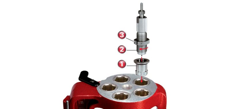

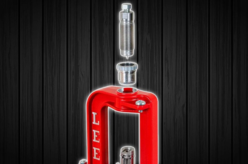

¿Qué significa “Breech Lock”?
El término hace referencia al uso de casquillos (“bushings”) de cambio rápido que se enroscan una sola vez en cada troquel "die". Cuando el casquillo queda fijado, el troquel "die" se instala y se extrae con un giro de ¹∕₆ de vuelta, sin herramientas. Lee Precision popularizó el concepto, aunque existen variantes (Hornady Lock-N-Load, Lee challenger, etc.).
Las prensas sin breech lock utilizan la rosca 7/8-14 estándar: cada vez que se cambia de operación (calibrar, vaciar pólvora, etc.) hay que desenroscar el troquel "die" y volver a roscarlo, ajustando la profundidad con su contratuerca.

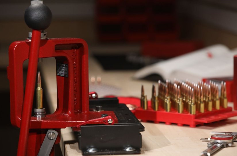

Hornady Lock-N-Load
Ventajas del sistema Breech Lock en prensas de recarga
 - Cambio de troquel "dies" en segundos:
Basta con girar el casquillo; no se pierde el ajuste original. Ideal si recargas varios calibres o alternas procesos a menudo.
 - Ajustes “memoriza­dos”:
Cada bushing conserva la regulación de su troquel "die"; reduces errores y mides menos.

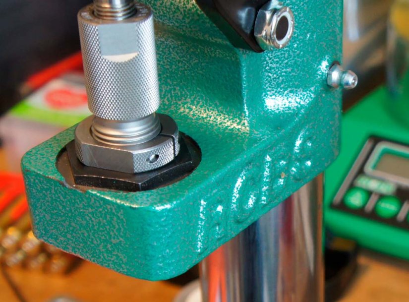

 - Compatible con casi cualquier prensa:
Un adaptador convierte una prensa tradicional (RCBS, Redding, etc.) en quick-change.
 - Precio moderado:
El casquillo de Lee; mucho más barato que adquirir cabezales extra en una prensa de torreta.

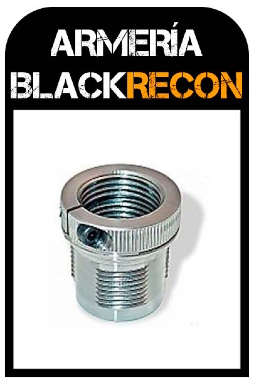

Comprar Bushing + tuerca Lee
Cada marca tiene su propio sistema de Breech lock por lo que utiliza sus propios adaptadores y no son compatibles con otras marcas.

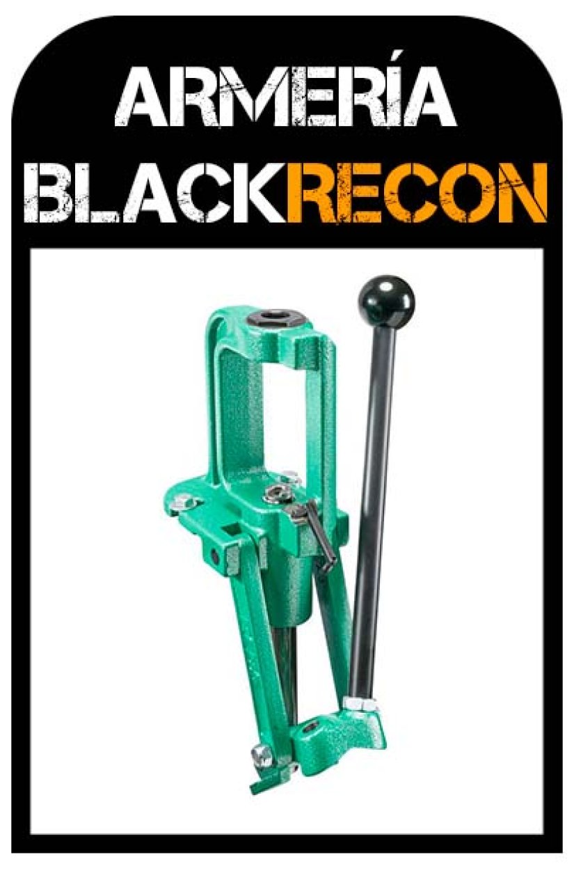

Prensas de recarga convencionales (sin Breech Lock)
Rosca directa 7/8-14 mecanizada en el cabezal de la prensa.
Ejemplos: RCBS Rock Chucker, Redding Big Boss, Lyman Brass-Smith.
Un solo punto de unión (prensa-troquel) → menor “stack-up” de tolerancias. ultimatereloader.com
