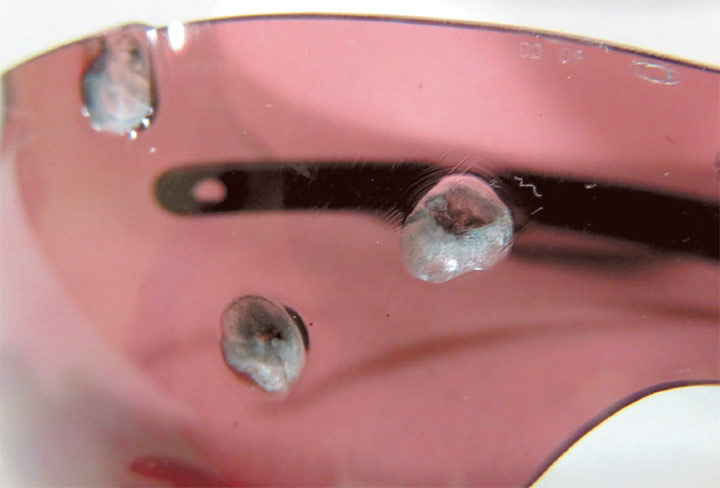

Los resultados en términos generales han sido sorprendentes, TODAS las gafas han sido capaces de detener los dos tipos de perdigones empleados para el test. En ninguna caso perdigón alguno ha sido capaz de traspasar los policarbonatos, es decir, son capaces por tanto de soportar una prueba al menos 2,5 veces más dura que la más exigente certificación de protección ocular, la de la OTAN.

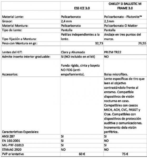

armas gafas balisticas oakleyDetalles de impactos de perdigones de 4,5 mm en gafas OakleyWILEYX SABER (click para ver más): Son una auténtica “bestia”, su grosor de 3 mm de Policarbonato Shatterproof Selenite™ hacen que su límite de resistencia esté todavía lejos de los dos cartuchos empleados en las pruebas. Muy buena ergonomía facial gracias a su nasal regulable.
OAKLEY SI BALLISTIC M FRAME 3.0 (click para ver más): Asombrosa resistencia para su ligereza, gracias a su policarbonato patentado Plutonite™. Su gran valor añadido es su impresionante contraste en la visión de los colores, que permite una rápida adquisición del blanco gracias a su tecnología PRIZM.
armas gafas balisticas max fuchsGamas de lentes incluídas en el set de Max FuchsESS ICE 2 (click para ver más): Muy buena resistencia al impacto, en lo que tiene mucho que ver sus 2,4 mm de grosor en el policarbonato. La sujeción de la gafa recomendada es con cinta, aunque la patilla es fácilmente moldeable, sería bueno que la patilla fuese algo más ancha (no más gruesa).
VEGA HOLSTERS VEW05 (click para ver más): Una gafa muy equilibrada, nos ha gustado especialmente su sudadera acolchada integrada en el marco por su efecto amortiguador sobre el rostro tras el empuje de los proyectiles. La superposición de la pantalla en parte del marco ayuda a reforzar el mismo. Una de las dos que trae de serie el inserto graduable.
