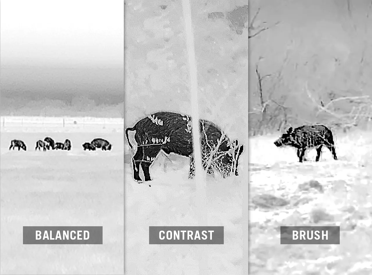

Tres modos de pantalla para diferentes escenarios
Otra de las características interesantes del Veil 400 son sus tres modos de visualización térmica: Balanced, Contrast y Brush.
No se trata simplemente de diferentes filtros estéticos. La elección del modo puede modificar la manera en la que el usuario interpreta las diferencias térmicas de la escena.
Balanced
El modo Balanced funciona como configuración general para condiciones meteorológicas normales y terrenos abiertos.
Es la opción adecuada para comenzar la observación cuando existe una diferencia térmica razonable entre el animal y el fondo.
Contrast
El modo Contrast está orientado a situaciones donde interesa potenciar la separación térmica entre el objetivo y el entorno, especialmente en escenas con sombras o contraluces.
Puede resultar útil cuando las condiciones del terreno hacen que una fuente térmica destaque menos sobre el fondo.
Brush
El modo Brush está pensado para escenarios con vegetación densa y condiciones ambientales más complicadas, incluyendo situaciones de humedad en las que la imagen térmica puede perder parte de su contraste.
En la práctica, disponer de estos tres perfiles permite adaptar la representación térmica a las condiciones de observación en lugar de depender de una única configuración.

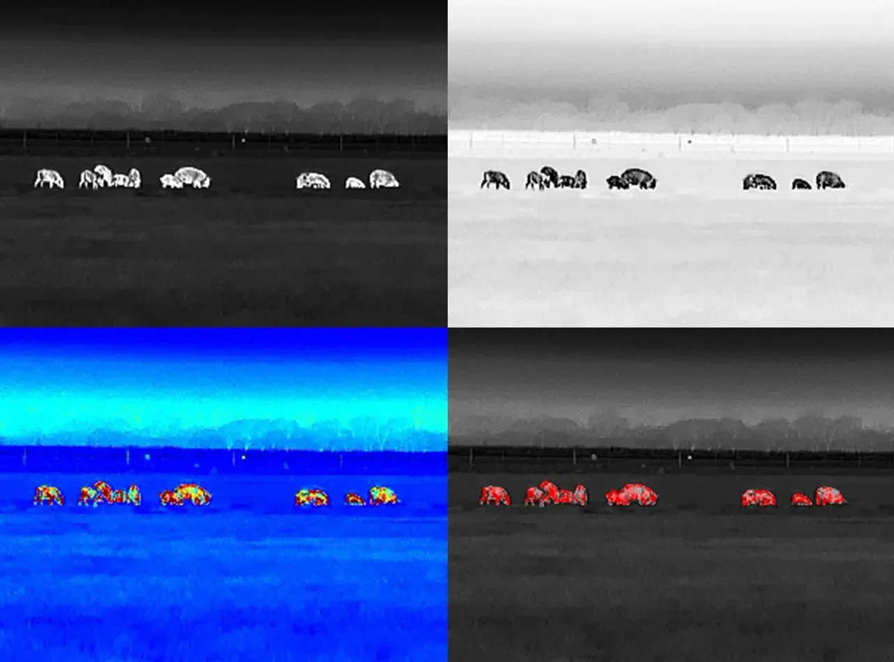

Cuatro paletas térmicas: White Hot, Black Hot, Red Hot y Multicolor
El Vortex Veil 400 también permite seleccionar entre cuatro paletas de representación térmica:
  • White Hot
  • Black Hot
  • Red Hot
  • Multicolor
Las paletas no modifican la información térmica captada por el sensor; cambian la manera en la que dicha información se representa visualmente.
White Hot muestra las fuentes térmicas más calientes en tonos claros, mientras que Black Hot invierte esta representación. Son probablemente las dos configuraciones más intuitivas para realizar observaciones prolongadas.
Red Hot permite destacar las zonas de mayor temperatura mediante una representación cromática específica, mientras que Multicolor utiliza diferentes colores para separar distintos niveles térmicos.
La posibilidad de cambiar entre paletas permite al usuario seleccionar la representación que mejor se adapte a sus preferencias y a las características de cada escenario.

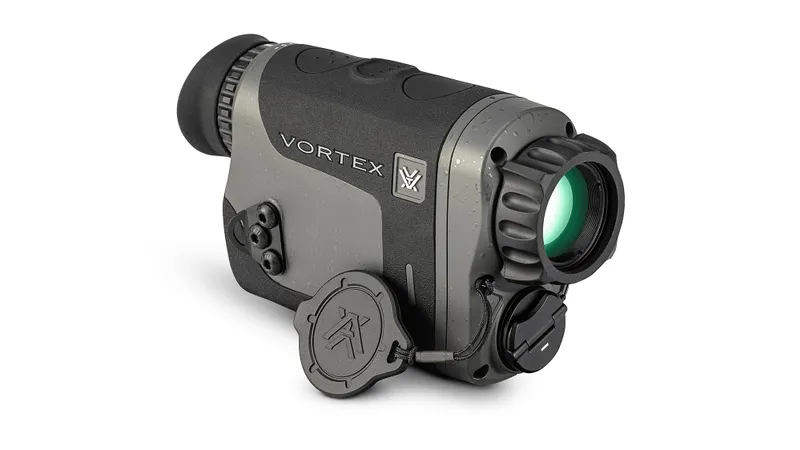

Uno de los aspectos más destacables del Veil 400 es su formato.
Con unas dimensiones aproximadas de 12,4 × 8,1 × 4,8 cm y un peso declarado de apenas 13,3 oz, unos 377 gramos, se trata de un dispositivo diseñado para poder transportarse cómodamente durante una jornada de campo.
El cuerpo está protegido mediante una armadura de goma, que mejora el agarre y aporta protección adicional frente al uso intensivo.
También incorpora un compás integrado, una característica interesante cuando se utiliza el monocular para orientarse o desplazarse por terrenos desconocidos durante la noche.

Dispone de cuatro representaciones: White Hot, Black Hot, Red Hot y Multicolor, además de tres modos de visualización denominados Balanced, Contrast y Brush.
