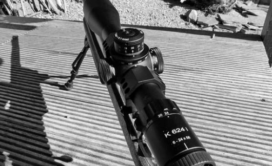

Para la prueba montamos el Kahles sobre uno de mis rifles favoritos, un Kelbly, rifle de alta competición, especiálmente diseñado para tiro de muy larga distancia, (F-Class para competiciones de 900 yar- das). Además, lo montamos con unas anillas extraordinarias de IOR Valdada, las cuales llevan una corrección de 30 MOA incorporadas para conseguir que los impactos lleguen a más de 1500 metros. Un equipo valorado en unos 7.000 Euros, listo para disparos largos.

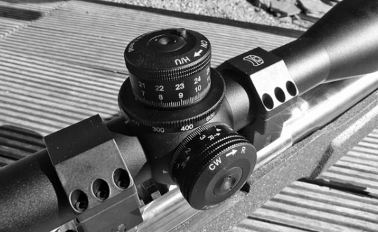

Innovador paralaje
¿Donde se encuentra la rueda de paralaje? Por instinto tendemos a buscarla delante de la campana del visor, o en su defecto, en la torreta lateral izquierda. Negativo, no se encuentra allí. Por descontado que un visor con estas características y un aumento de 24x necesita un ajuste de paralaje, pero ¿donde lo han ubicado los ingenieros austríacos? – en la torreta central – utilizada también para la elevación de los impactos.
También es genial su emplazamiento central, sencillo de manipular, especialmente proporciona mayor libertad para los zurdos, sin necesidad de hacer ejercicios raros para ajustar el enfoque rápido. Este invento permite enfocar con mayor velocidad un objetivo y así obtener, al final tiros más rápidos. Algo muy importante y valorado en una situación de combate a diferentes distancias.
El ajuste de paralaje es a partir de 50 metros con escalas de 100, 200, 300, 400, 600, 800, 1000 metros e infinito.
Innovadora torreta balística
La segunda gran innovación de los ingenieros austriacos ha sido la de poseer dos vueltas numeradas, con indicador para saber en qué vuelta está la torreta. Otra ingeniosa innovación nunca antes vista en un visor. En uno más convencional se pueden dar muchas vueltas para subir y bajar los impactos.
¿Qué es lo malo? Pues, no recordar a qué vuelta estaba la torreta. Significativo fallo que puede repercutir negativamente en el resultado final. Con el nuevo sistema de dos vueltas (gracias a sus torretas sobre proporcionadas) y el sistema del "pin" rojo, esta circunstancia ya es improbable.
Durante los primeros 14 Mils el pin está dentro de la torreta, una vez completada la vuelta, el pin sale y el tirador sigue contando de los 14 Mils por delante hasta los 26 Mils.
Como observación interesante, destacar que la torreta se mueve en el sentido del reloj (algo muy diferente a los visores más comunes, los cuales ajustan la elevación en dirección contra reloj). Seguro que los austriacos han llegado a una alianza de ingeniera con los helvéticos, ya que las torretas funcionan literalmente como un reloj de alta precisión suiza.
La torreta, como en otros visores de alta gama, naturalmente tiene un cero stop, ¿esto qué quiere decir? que se ajusta el cero para no bajar más, una vez ajustado a distancia principal. Por norma general, esto suele ser a 100 metros, aunque los visores montados a rifles sniper para tirar muy lejos suelen ponerlo a 300 metros.
