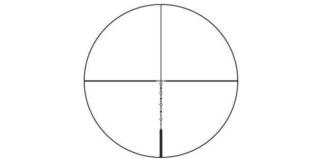

Con el nuevo visor P-308 Nikon ha demostrado que un visor que soporta el retroceso de un calibre 308 o superior no tiene por qué ser caro. En este caso, Nikon vuelve a confiar en la retícula BDC para marcar los hitos de corrección que casan con el empleo del un cartucho 308 con carga típica.
La serie P-308 cuenta de momento con un único modelo con aumentos variables y factor multiplicador 3x que da un rango de 4 a 12 aumentos. La lente del objetivo es de 40 mm. Como decimos, su retícula, denominada BDC-800 está puesta a punto con hitos específicamente marcados para el 308 Winchester cargado con la bala que mejor se adapta a la mayor parte de los pasos de estría que se fabrican en este calibre y utilizada por la OTAN –168 grains– y disparada a 816 metros por segundo; si bien con los ajustes oportunos responde a otras cargas.

El P-308 también está optimizado para su uso con Spot On. Se trata de un programa balístico con soporte en internet que puede ser de enorme ayuda a los usuarios no sólo de este modelo sino de otros muchos visores de Nikon. Su base de datos contiene gran cantidad de registros sobre cartuchos de multitud de marcas, modelos y pesos de bala e incluso permite configurarlo con nuestra carga personal. Introducidos los datos, el Spot On es muy fácil de manejar y proporciona a los usuarios la referencia exacta sobre los distintos hitos de cualquier retícula BDC.
