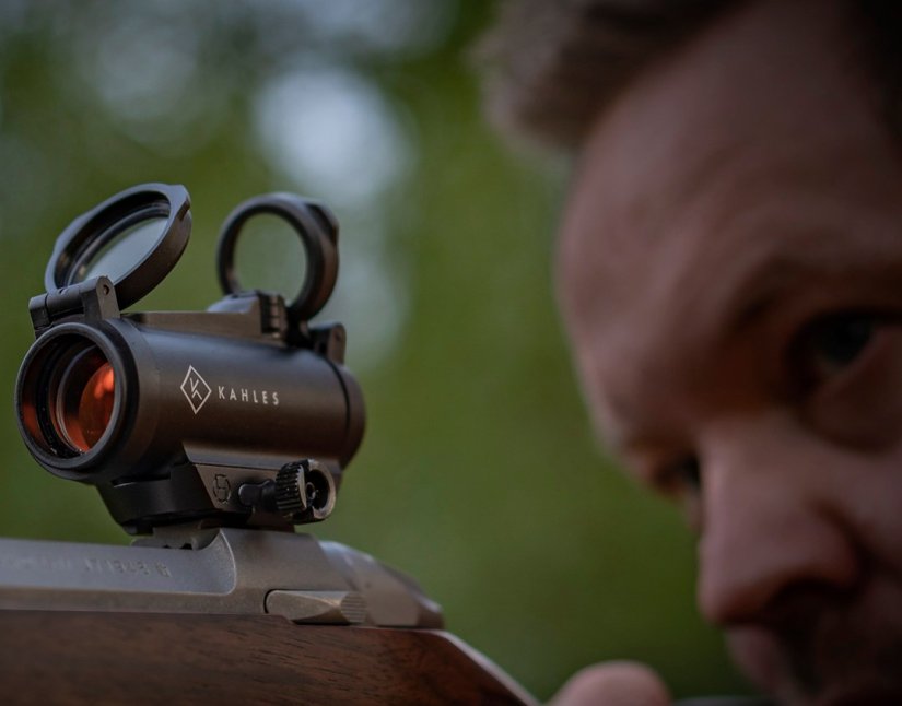

¿Cómo funcionan los visores puntor rojo en caza?
Las miras de punto rojo son dispositivos ópticos diseñados para facilitar una puntería rápida, intuitiva y precisa. A diferencia de los visores con aumentos, estas miras funcionan a aumento real 1x, lo que significa que no agrandan la imagen del objetivo. Esto permite al tirador mantener una visión periférica completa y usar ambos ojos abiertos al disparar, lo que resulta en una gran ventaja en situaciones dinámicas o de movimiento rápido, como la caza en batida y montería.
Principio de funcionamiento de los visores punto rojo en caza
El corazón de una mira de punto rojo es un pequeño LED  que proyecta un punto luminoso dentro del campo visual del tirador. Este punto se refleja sobre una lente tratada con un recubrimiento semirreflectante que permite que el tirador lo vea superpuesto directamente sobre el objetivo.
Aunque el punto parece estar "proyectado" sobre el blanco a la distancia, en realidad está reflejado en la lente cercana al ojo del usuario. Esta ilusión óptica hace que el punto siempre esté alineado con el cañón del arma (esto se conoce como ausencia de paralaje, aunque en realidad esto solo aplica dentro de ciertas distancias efectivas).
Es un visor que te permite un rápido encare del arma y la posibilidad de disparar con los dos ojos abiertos. Todo ello los convierten en las opticas elegidas para disparos de corta distancia, en su mayoría intuitivos y con poco tiempo de reacción.

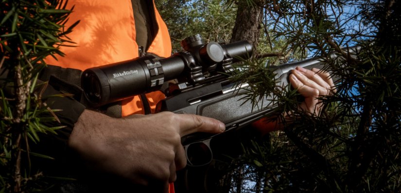

¿Cómo funcionan los visores de bajos aumentos (LPVO) en caza?
Los visores de bajos aumentos, conocidos como LPVO, se han ganado un hueco importante entre los aficionados a la caza y al tiro deportivo. Su mayor virtud es la versatilidad: permiten disparar en 1x aumento prácticamente como si se tratara de un punto rojo, lo que facilita una adquisición de blanco muy rápida, y con un simple giro se pueden llevar hasta 4x, 6x o incluso 8x aumentos para tiros más largos y precisos. Esta capacidad de adaptarse de inmediato a cada situación los convierte en una herramienta muy práctica en monterías y batidas.
El diseño suele incluir una campana de 24 mm, un tamaño que equilibra perfectamente ligereza y luminosidad. Gracias a ello, el arma se mantiene ágil y manejable, algo que se agradece en largas jornadas de caza. A esto se suma la retícula iluminada, disponible en diferentes configuraciones (punto, cruceta o referencias balísticas), que facilita la puntería en condiciones de luz complicada, como al amanecer o al atardecer.
Otro de los puntos fuertes de este tipo de visores es el campo de visión, que en 1x puede alcanzar los 35-40 metros a 100 metros de distancia. Esto ofrece una visión muy amplia del entorno, algo fundamental cuando la acción es rápida y no se puede perder detalle de lo que ocurre alrededor. Para cualquier aficionado a las monterías, en situaciones en las que tienes seleccionar la mejor pieza en decimas de segundo, esto es una gran ventaja a tener en cuenta.
En cuanto al peso, suelen situarse entre los 400 y los 600 gramos, por lo que no cargan en exceso el rifle ni dificultan el encare. Eso sí, requieren un buen ajuste del ocular y del paralaje para sacarles el máximo partido y obtener una imagen nítida. Aunque lo habitual es disparar con un solo ojo, algunos modelos permiten hacerlo con ambos abiertos, lo que aporta una ventaja extra en rapidez y consciencia de la situación.
