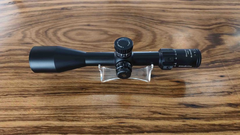

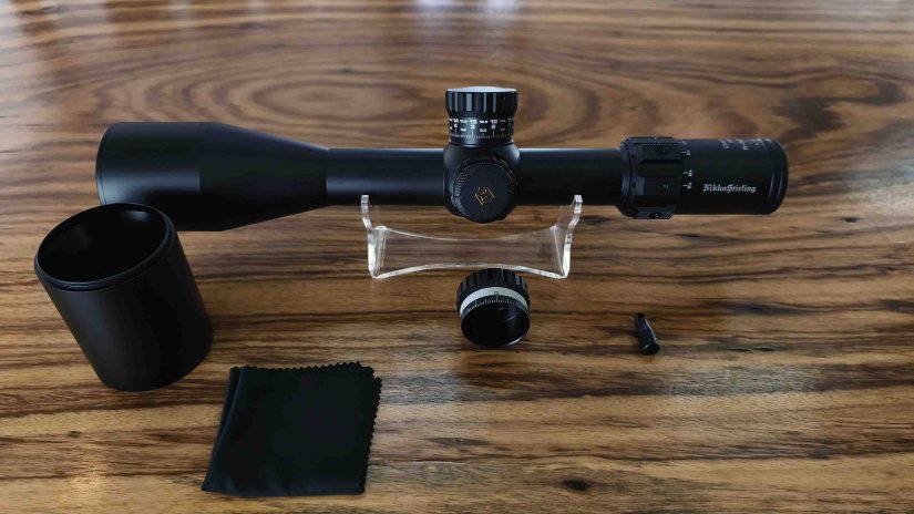

El Diamond 5-30x56 presenta una arquitectura robusta sobre un tubo de 34 mm, fabricado en una sola pieza de aluminio aeronáutico, lo que le otorga resistencia y rigidez estructural. El acabado anodizado mate evita reflejos y mantiene un aspecto profesional. En mano, este visor me ha transmitido solidez sin resultar excesivamente pesado para su tamaño y prestaciones (unos 880 gramos), un visor equilibrado y con una sensación de calidad notable.
La campana de 56 mm ofrece una excelente captación de luz, algo esencial cuando se dispara en condiciones de iluminación cambiante, ya sea en días más complicados o al final de una jornada de competición. En este sentido, el rendimiento óptico del visor resulta convincente: la imagen es clara, con buen contraste y una resolución que permite distinguir impactos a larga distancia.

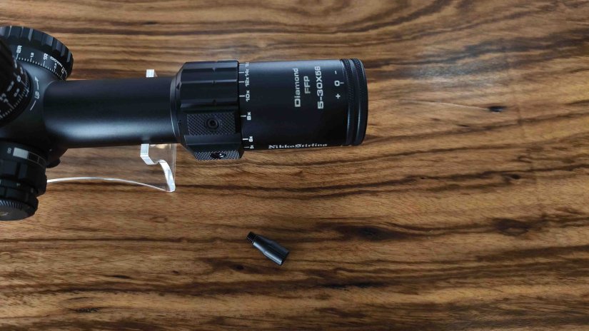

El rango de 5 a 30 aumentos lo convierte en un visor muy versátil, válido tanto para disparos a media distancia como para trabajos de precisión a más de 800 metros. En mis pruebas, el paso entre aumentos resultó suave y progresivo, con una resistencia justa que permite ajustar el zoom sin perder el encare. El fabricante incluye una palanca de cambio rápido (throw lever), que facilita la transición entre rangos, especialmente útil en escenarios PRS donde el tiempo es limitado.
El ajuste de paralaje, desde los 13 metros hasta infinito, demuestra que el visor está pensado para adaptarse a una amplia variedad de disciplinas, desde el tiro en galería hasta escenarios de larga distancia en campo abierto.

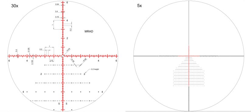

Uno de los puntos más destacados del Nikko Stirling Diamond es su retícula MRAD XTR en primer plano focal (FFP). Esto significa que la escala de la retícula se mantiene proporcional a la imagen independientemente del aumento utilizado, lo que garantiza que las mediciones en miliradianes sean precisas a cualquier nivel de aumentos.
La retícula combina un diseño limpio y funcional, con marcas claras en los ejes vertical y horizontal para realizar correcciones rápidas de altura y deriva. En la parte inferior, la estructura de la retícula con dibujo tipo “árbol” facilita la estimación de impactos y la compensación del viento sin necesidad de tocar las torretas.
Durante mis pruebas, pude apreciar que todas las postas que componen el dibujo de la retícula están bien diferenciadas y son fácilmente legibles incluso en aumentos más bajos donde la retícula es más pequeña. En aumentos más altos, me sorprendió que el campo de visión no se vio realmente afectado por el aumento de tamaño de la retícula.
La iluminación de la retícula, con varios niveles de intensidad, resulta especialmente práctica en condiciones de luz baja o fondos más oscuros. En exteriores, durante algunas pruebas al atardecer, el brillo de la retícula fue suficiente para mantener buena visibilidad sin deslumbrar.
nikko-stirling-diamond-5-30x56-reticulas

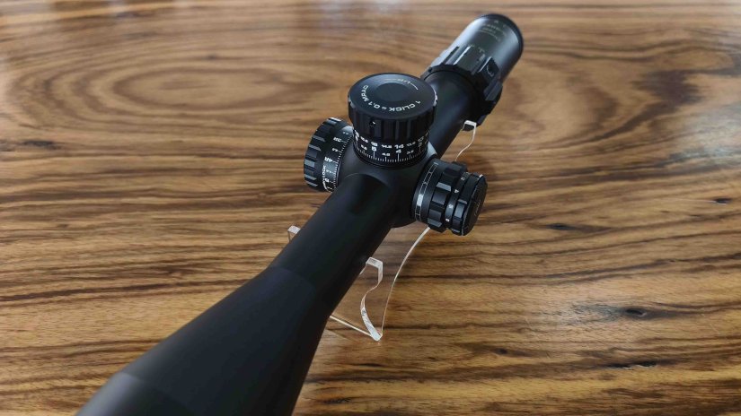

Las torretas del Diamond 5-30x56 son otro de sus puntos fuertes. De tacto firme y clicks audibles, cada ajuste corresponde a 0,1 MRAD, ofreciendo precisión y repetibilidad. Esto quiere decir que, al utilizar el sistema métrico, cada click de la torreta corrige 1 cm a los 100 metros, un sistema de cálculo balístico mucho más sencillo en comparación con el sistema imperial americano que tanto nos cuesta calcular y controlar a los europeos (donde ¼ MOA a 100 yardas equivaldría aproximadamente a 6 mm a 91 metros o 7 mm a 100 metros).
El sistema de “Zero Stop” permite volver al punto de partida con total confianza, una característica imprescindible para competiciones de precisión.
En la práctica, los ajustes se comportan de manera fiable: las correcciones son consistentes y no se perciben holguras ni desviaciones, incluso tras varios ciclos de ajuste durante una jornada de tiro. Este comportamiento transmite seguridad al usuario y confirma la calidad del mecanizado del visor.
