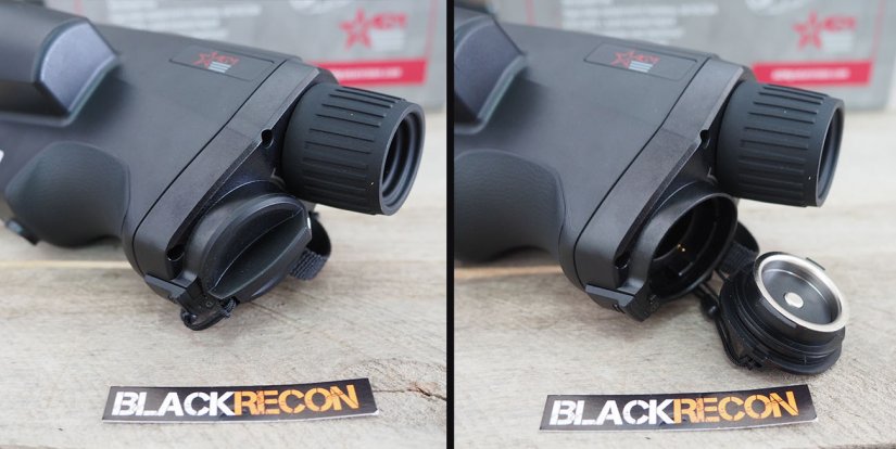

Para poder colocar el monocular en un trípode o bastón monopie, cuenta en su base con un tornillo de rosca estándar 1/4, el habitual en el mundo de la fotografía. Con uno de estos elementos auxiliares, nuestras grabaciones ganarán notablemente en estabilidad y podremos dejarlo desatendido mientras lo gestionamos en remoto.
Obviamente, al tratarse de un dispositivo electrónico, necesita de una fuente de energía, en este caso son dos las posibilidades. Por una parte una batería recargable 18650 para hasta 5 horas de tiempo de funcionamiento. Además, se puede utilizar una fuente de alimentación externa para proporcionar un aumento en el tiempo de operación. El dispositivo viene de una segunda batería de repuesto y un cargador, lo que nos dota de partida de 10 horas de autonomía para nuestros aguardos.
En cualquier caso, no debemos olvidar que a través del menú, con la configuración adecuada de ahorro de energía, control del tiempo de auto apagado, podemos alargar el tiempo efectivo de funcionamiento. Por otra parte, contamos con que el botón de encendido y apagado, permite una transición rápida a estado de espera con una sola y rápida pulsación. Siempre debemos tener presente que, las duraciones de las fuentes de energía, estarán condicionados por la temperatura ambiente y el uso del WI-FI.
