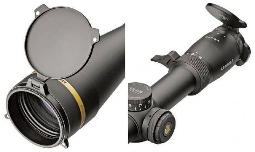

Características estructurales
En general casi todos los visores norteamericanos tienen fama de robustos, pero en el caso de los Leupold, esta alcanza cotas legendarias. Son conocidos sus impactantes vídeos, donde se demuestra su resistencia ante exageradas pruebas. En uno de los últimos, se puede ver a una de sus ópticas amarrada, mediante un rail picatinny, a un martillo neumático sufriendo terribles vibraciones durante 30 minutos, para ser colocado después sobre un rifle y demostrar que sigue siendo preciso.
Técnicamente el visor Leupold VX-6HD 3-18x50 está fabricado con un tubo de 30 mm de diámetro y 344 mm de longitud, en aluminio de calidad aeronáutica 6061-T6. Esto junto con su número reducido de lentes internas, hacen que el peso del visor sea solo de 587 g. Un peso muy ligero que valorarán especialmente los aficionados a los recechos, actividad cinegética en la que cada gramo del equipamiento se hace notar. El acabado exterior es un anodizado extraduro, de color negro mate especialmente resistente, que lo protege de rasguños y pequeños golpes en su interacción con el entorno natural o incluso con otras armas de nuestro armero. A este tratamiento se le tiene por el más duradero de la industria.
Otro elemento de robustez estructural, pero en este caso de carácter interno, es su tubo erector que posee un sistema de resortes gemelos denominado “Twin Bias”, fabricados en una aleación de berilio y cobre, que poseen un 30% más de fuerza de retención para resistir el retroceso y abuso más intenso. Esto hace especialmente resistente esta óptica a los calibres más potentes magnum, manteniendo su precisión en todo momento.
Además, el Visor Leupold VX-6HD 3-18x50 cuenta con la mezcla de gas Argón / Kryptón, patentada y exclusiva de Leupold, que elimina prácticamente los efectos del choque térmico y reduce la pérdida de gases confinados, incluso más de lo que la probada tecnología de nitrógeno ya lo hace. El resultado es una mejor impermeabilidad y protección contra la niebla, independientemente de la altitud en la que nos encontremos. Para finalizar este apartado, señalar que este modelo incluye de serie unas tapas abatibles, planas y roscadas de alta calidad para la protección de sus lentes, denominadas Alumina®. Fabricadas en aluminio, giran libremente para poder adoptar la posición que menos entorpezca en la interacción con el visor, son muy fáciles de manipular.

Torretas
Los visores Leupold están disponibles en con torretas en MILs y MOAs, aunque condicionados por el tipo de retícula elegida, nosotros claro está, nos decantamos por la configuración más natural para nuestros procesos de cálculo mental, torretas en MILs, donde 1 clic equivale a 0,1 MIL o lo que es lo mismo, la corrección de 1 cm a 100 m.
Las torretas son de bajo perfil, con un máximo de dos rotaciones completas en el caso de la de altura, permitiendo una elevación máxima de 38 MOAs. El botón de bloqueo permanece a la vista durante la primera vuelta y se esconde durante la segunda. El sistema CDS-ZL2 (Custom Dial System ZeroLock2) para la torreta de altura, se maneja fácilmente para establecer posiciones de forma rápida, basta con presionar el botón de bloqueo a la vez que realizamos el giro. Además, el sistema permite una fácil puesta a cero y por tanto la vuelta a la posición de partida de forma muy rápida. La torreta de deriva también posee sistema ZeroLock, que evita ajustes no deseados y garantiza un retorno preciso a cero. En definitiva, un sistema rápido y fácil de usar.
En este apartado tenemos que señalar que en el precio del visor está incluida una torreta balística personalizada, para aquellos visores que incluyan en su denominación el acrónimo CDS, que se corresponde con “Custom Dial System”. La misma está personalizada específicamente para su cartucho, carga, proyectil y condiciones de caza. Está torreta tendrá definidas diferentes distancias en su graduación, de tal manera que conocida la misma a la presa, será tan fácil como hacerla coincidir en la torreta. Lógicamente es necesario rellenar un formulario con todos los datos necesarios y enviárselo a Leupold. Cabe la posibilidad de solicitar más torretas con otras configuraciones de munición, pero en ese caso ya con cargo.
