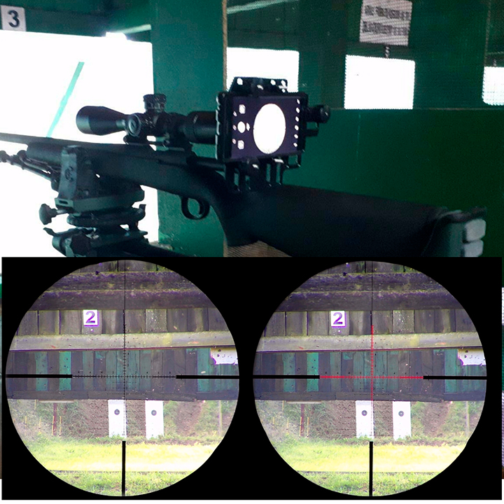

Normalmente cuando nos llega un visor hacemos una primera y rápida evaluación informal, que nos permite descubrir los aspectos más llamativos. Por ello nada más sacarlo de la caja, sosteniéndolo a mano apoyados en un murete y con el anillo de magnificación en su mínima posición (3x), enfocamos a un área habitual en el exterior de nuestras instalaciones. Fue esta la primera cualidad que nos llamó la atención, tan notable fue, que a modo de comprobación lo evaluamos con otras marcas de similares prestaciones. Algo que nos sirvió para ratificar esta primera impresión.
Vortex PST GEN II 02
Detalle de la retícula con y sin iluminación
Quiero señalar que esta característica en un visor no depende del diámetro de la lente del objetivo, una creencia errónea que oigo de vez en cuando entre algunos compañeros de afición. En realidad está relacionada con la distancia focal y las cualidades del ocular. El campo de visión también puede ser expresado como ángulo de visión, existiendo por tanto una relación directa entre ambas medidas, como podréis observar en una ilustración que os adjunto en el artículo. También hay que tener presente que el campo de visión es inversamente proporcional al incremento de aumentos, cuantos más empleemos menos campo de visión tendremos y viceversa.

Es un visor de primer plano focal (FFP) algo que junto con sus aumentos condiciona el uso del mismo. Como sabemos en este tipo de visores la retícula aumenta y decrece con los aumentos. Este tipo de tecnología nos permite calcular rápidamente la distancia de disparo conocido el tamaño de nuestro objetivo o de un objeto próximo, sin tener que usar un telémetro. Esta característica lo hace perfecto para tiros a larga distancia, donde la corrección de la caída del proyectil es crítica.
En relación con lo anterior la retícula es de tipo táctico, con la denominación EBR-2C graduada en 0,05 MRAD. Es decir que nos permite hacer correcciones precisas de 0,5 cm a 100 m, 1 cm a 200 m, 2 cm a 300 m, etc. empleando la retícula sin tener que usar las torretas. Algo crucial cuando nuestro objetivo es esquivo y es posible que solo muestre una posición de tiro adecuada durante unos segundos. Tiene ayudas de corrección en deriva para salvar situaciones de viento.
Esta retícula es iluminada con 10 niveles de intensidad intercalados con posiciones de apagado. Decir que está función está en consonancia con la calidad del resto de características, ya que los diferentes estadios de iluminación nos ha sorprendido por lo claramente que son distinguibles unos de otros. Los niveles más bajos muestran una tenue luz que en ningún caso llega a deslumbrar, pero la suficiente para distinguir la cruceta del fondo en condiciones de baja luminosidad.
