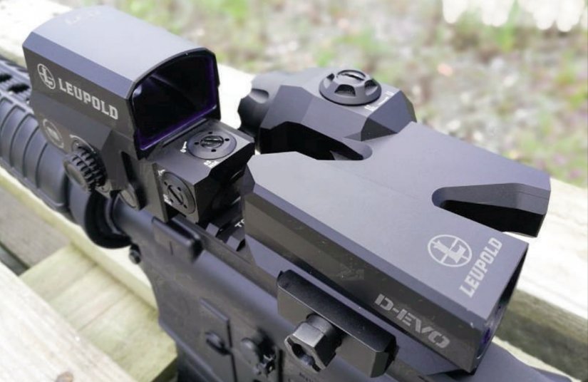

Vista del Leupold D-EVO + LCO instalados sobre el rail Picatinny de un AR S&W M&P15 .300 BLK.

Es un visor de seis aumentos fijos, con una estructura realmente llamativa, yo diría que futurista, más aún cuando lo colocamos sobre el rail Picatinny del arma. Veremos lo que tarda en protagonizar películas de acción, papeletas para ello tiene unas cuantas. El Leupold D-EVO funciona utilizando un objetivo desplazado hacia la derecha, a modo de periscopio lateral situado unos 5 cm aproximadamente con respecto a la lente del ocular, que se monta en línea con el cañón del rifle. A través de una serie de prismas, dentro de la carcasa de aluminio aeronáutico 6061-T6 de una sola pieza, la imagen se voltea varias veces para que aparezca ampliada SEIS veces, frente a una retícula balística específica a la que nos referiremos más tarde.
La unidad completa pesa solo 392 gramos y se eleva solo 36 mm por encima del rail Picatinny. Esto último es gracias a que la imagen obtenida se proyecta sobre solo medio ocular. Esto posibilita una postura táctica, posición baja de la cabeza muy pegada a la culata, típica en un AR. La mencionada robustez, se complementa con unas buenas características de resistencia al agua, es sumergible 20 m.
Lo que sí presenta son algunos inconvenientes menores, en la operativa táctica típica del combate urbano, debido a la proyección de su chasis hacia la derecha. Esto supone que, si el arma se empuña con la mano izquierda, tropezará contra el equipamiento de nuestro torso cuando descansemos el arma. De todas formas, después de haberlo probado, puedo asegurar que tiene menos propensión a los enganchones de lo que pudiera parecer a priori.
De lo que no nos libraremos, tanto los tiradores diestros como los zurdos, es de una ligera mayor exposición cuando disparemos parapetados desde la izquierda de una barrera de protección. Ya que comprobaremos que la masa desplazada hacia la derecha tropieza con este tipo de apoyos verticales, como por ejemplo puede ser la esquina de un edificio.
Esta vista cenital nos permite apreciar el desplazamiento lateral de la óptica.
