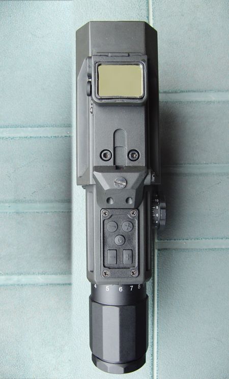

La primera impresión que se tiene al desembalar el producto es que estamos ante un visor diferente, su diseño anguloso y masivo transmite robustez, lo que además le da un aspecto futurista, algo habitual en muchos productos de NcSTAR – VISM, tal es así que una vez puesto sobre el AR-15 el rifle sufre cierta transformación estética. El aluminio mate anodizado negro, con el que está construido, termina de darle ese aire táctico que tanto gustan los usuarios de AR-15s y similares.
Esto que digo se vio corroborado por varios compañeros de galería de tiro que lo vieron en acción, a nadie dejaba indiferente. Muchos quisieron probarlo y como era de esperar, la característica de la pantalla abatible del punto rojo fue lo que más sorprendió, coincidiendo todos ellos que era la primera vez que veían esa solución.
CARACTERÍSTICAS
Refiriéndonos al mismo decir que el punto tiene un tamaño de 3 MOA y se puede regular en cinco niveles de intensidad. Su activación y desactivación es automática, simplemente levantando el cristal se enciende y abatiéndolo se apaga, el tipo de despliegue es el conocido “flip-up” mediante un botón lateral. Me consta que en el pasado reciente algún otro fabricante había intentado una solución parecida aunque terminó abandonándola por su inconsistencia para mantener la puesta a cero. Todos sabemos que cuando desmontamos un visor de nuestro arma al volver a colocarlo no queda exactamente igual, es decir hay una pequeña variación de parámetros que hace que tengamos que hacer un pequeño reajuste, normalmente uno o dos clicks. El modificar el apriete de unas monturas o variar en milímetros la posición de los pasadores dentro de la misma sección del riel picattiny harán que tengamos que hacer un pequeño reajuste en la puesta a cero de nuestro visor. Sin duda el sistema de montaje y desmontaje rápido de tercera generación ayuda a minimizar variaciones en el apriete, lo que ayuda a mantener el cero del visor en su conjunto, por lo menos en lo que refiere a esta variable.
Es por ello que a priori tenía ciertas dudas sobre la idoneidad del mecanismo de despliegue y abate. Por ello una vez hecha la puesta a cero del punto rojo, desplegamos y abatimos la pantalla más de una docena de veces, con sesiones intermedias de tiro en algunos casos, comprobando que no perdía el ajuste. Por cierto la puesta a cero se realiza a través de dos tornillos de cabeza plana situados en la parte superior del visor, en lugar de los habituales allen. También debemos tener en cuenta, como ya hemos comentado en otro artículo, que este punto rojo está pensado como complemento al visor y que su empleo está en el rango de la corta distancia por debajo de los 100m.

El panel control de las funciones del visor está situado sobre el mismo, lo que permite un fácil control ambidiestro de los botones. La torreta de corrección en altura ha sido sustituida por una rueda que se encuentra en la base del visor, aunque esto puede parecer que dificulte su uso pudimos comprobar que no es así, es posible subir o bajar clicks fácilmente desde cualquier lateral del visor. Además esta ubicación mejora la estética general y ofrece una mayor protección a la ruleta. Los incrementos o decrementos de cada click de las torretas son de ½ MOA, lo que evidencia aún más su naturaleza táctica.
