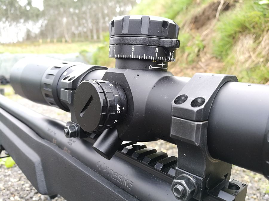

Con respecto a las torretas lo primero que nos llama la atención es su tamaño, son enormes y el tacto de las mismas muy bueno, siempre suelo poner algún pero en este apartado, en este caso es la falta de un sistema de seguridad. Bien es cierto que su nivel de dureza es óptimo desde mi punto de vista, permite pasar clicks de forma precisa sin pasarse, pero un visor de vocación táctica es recomendable que tenga un sistema que fije la regulación que marquemos, sin temor a que sea modificada accidentalmente. El sonido por click es muy correcto en cuanto a su sonoridad, lo que nos permite realizar ajustes precisos en bajas condiciones de luz.
Cada click es la corrección 0,1 MILs y corrige los habituales 10 MILs por vuelta en este tipo de visores. ¡Lo que resulta impresionante es que admite 35 MILs de corrección total en altura! Con esta cantidad de posibles rotaciones, lógicamente la torreta posee marcas visuales de colores, pero no tiene señalización táctil, que indican el número de vueltas dado. Está claro que este visor está pensado para el tiro a muy larga distancia, con esa capacidad de corrección, dependiendo del calibre y distancia, habrá bastantes casos en el que podremos ahorrarnos bases con elevación incorporada. Esta capacidad de corrección es posible gracias al extraordinario diámetro del tubo, que permite al tubo erector interno un muy amplio cabeceo.
La puesta a cero de la torreta de elevación es otra muestra de su intrínseca robustez militar, nada de florituras, que obligan a operaciones complejas. Simplicidad y efectividad, la graduación es un cuello que se puede desbloquear, soltando cuatro tornillos allen del capuchón, para colocar el cero donde queramos. Además es posible solicitar a fábrica cuellos o anillos adicionales BDC para los calibres .338 Lapua Magnum y .50 BMG, donde tendremos referencias de diferentes distancias.
También posee un sencillo anillo auxiliar marcador, que nos permite tener una segunda puesta a cero. Esto es especialmente útil para marcar el cero a una segunda distancia, porque usamos un silenciador (en los países que lo permitan), un freno de boca, utilizamos un segundo tipo de munición con características especiales, etc., en definitiva tiene un amplio abanico de usos.
Detalle de las torretas IOR Valdada RECON 900
