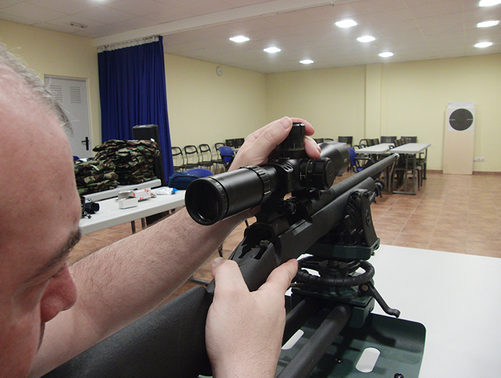

En la sección de taller armero os mostramos tres de las herramientas habituales para lograr una aproximación al centrado de nuestro visor, que luego deberá ser completada inevitablemente en el campo de tiro. Lo que os van a permitir estas herramientas es ahorrar munición en la puesta a punto del visor. Básicamente tenemos dos grandes herramientas, los colimadores ópticos y los láser. Desde nuestro punto de vista los más cómodos son los ópticos. Os presentamos 3 de los más conocidos.

14
6- Miramos a través de nuestro visor y veremos como el centro de lo cruceta de nuestra retícula no coincide con el punto de impacto del láser en la diana.
15
7- Ajsutamos torretas de altura y derivada asta conseguir coincidir la cruceta y el punto de luz.
16
8- Ya tenemos el centro de la retícula sobre el punto del láser.
17
9- Realizamos el ajuste fino en el campo de tiro, comprobando el área de impacto y corregimos con los clicks necesarios.
