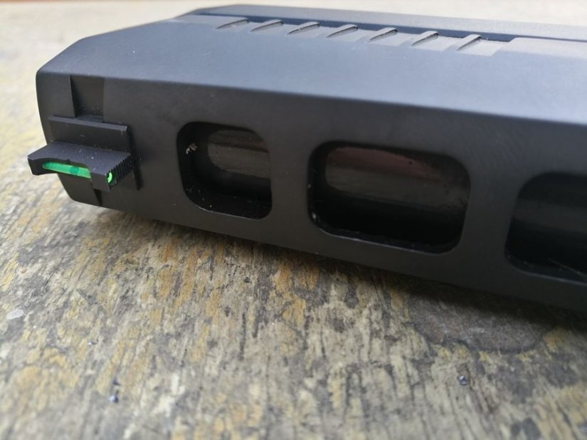

Sus dimensiones son: longitud 216 mm (8,5”), altura 147 mm (5,8”), anchura 41 mm (1,6”) y un peso de 840 g. Llama la atención su corredera cortada en diferentes planos y con varias ventanas en el lomo superior, su intención fundamenta es aligerarla y además mejorar la refrigeración del cañón amartillado en frío de 127 mm (5”). Lo que sí mantiene son los cortes de la corredera, traseros completos y delanteros parciales para realizar la conocido maniobra del “press check”.
corredera SS p320 x-five
Los cortes superiores sirven para rebajar el peso de la corredera y refrigerar el cañón.
