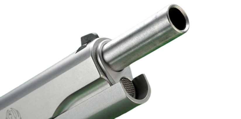

El modelo equipa un cañón de 5” (127 mm), configuración estándar en las 1911 de tamaño Full Size, que permite aprovechar al máximo el rendimiento del cartucho y obtener una línea de mira más larga.
Funciona bajo el sistema clásico de retroceso corto con cañón basculante, característico de la plataforma 1911, donde cañón y corredera retroceden juntos antes de desacoplarse para completar el ciclo de disparo, el cañón se mueve abajo mientras la corredera sigue y expulsa la vaina, amartilla el martillo y (si hay) introduce un nuevo cartucho. Este sistema, ampliamente probado, ofrece un equilibrio excelente entre fiabilidad y precisión.

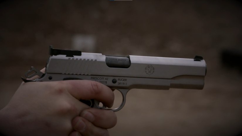

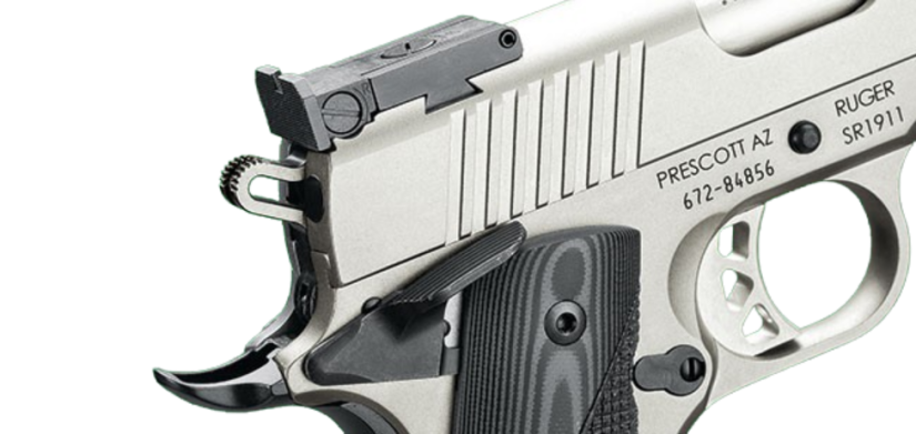

Miras ajustables tipo Target
Uno de los elementos diferenciales de esta versión es la incorporación de miras traseras ajustables, diseñadas específicamente para tiro de precisión.
A diferencia de modelos con miras fijas, este sistema permite ajustar tanto la elevación como la deriva, afinando el punto de impacto en función de la munición o la distancia. En los modelos Target de la serie SR1911, este ajuste se realiza mediante tornillos específicos para cada eje.

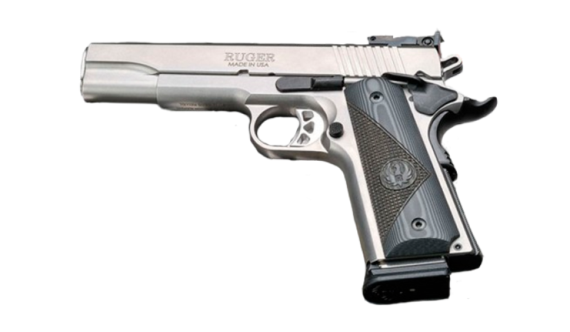

Disparador de Acción Simple (SA): uno de sus puntos fuertes
El sistema de disparo es single action, una de las señas de identidad de las pistolas 1911. Esto permite un disparador con recorrido corto, ruptura limpia y reset definido.
Para realizar el primer disparo en un arma de acción simple, es necesario accionar la corredera para hacer que el primer cartucho se introduzca en la recámara y el martillo se quede atrás. Una vez realizado esto, el resto de disparos son seguidos sin necesidad de volver a accionar manualmente.
En términos prácticos, esto se traduce en una mayor precisión, ya que el tirador puede controlar con exactitud el momento del disparo, algo fundamental en tiro deportivo.
Ergonomía 1911: control, seguridad y comodidad en el disparo
La ergonomía se mantiene fiel al diseño original de la 1911, con un ángulo de empuñadura natural que facilita el encare.
Incorpora los elementos clásicos del sistema:
  • Seguro manual de pulgar
  • Seguro de empuñadura tipo beavertail
  • Retén de corredera y liberador de cargador sobredimensionados
Además, Ruger utiliza un sistema de seguridad basado en percutor de titanio y muelle reforzado, evitando el uso de bloqueos adicionales y manteniendo un disparador más limpio.
