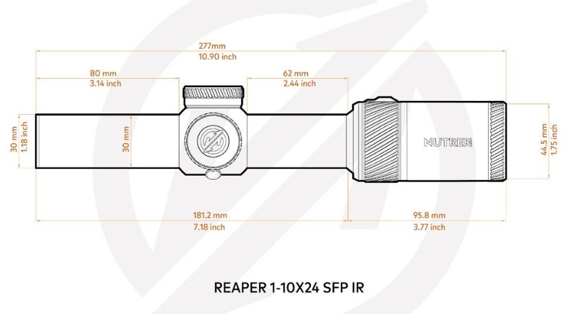

Uno de los aspectos que más destacan del REAPER es que combina el diseño compacto del visor clásico de caza de batida (comúnmente diseñado en 1-6x o 1-8x) con un rango de aumentos mucho más versátil. Es decir, en el tamaño de un visor de batida, puedes tener acceso a un uso mucho más amplio, pudiendo hacer incluso monterías.
El tubo de 30 mm es un estándar muy extendido. Además de proporcionar una estructura suficientemente robusta para este tipo de visor, facilita encontrar monturas compatibles sin recurrir a soluciones específicas.

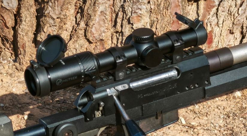

Las torretas del visor han sido diseñadas con tapas de protección. Un estándar clásico de los visores de caza, donde la prioridad es mantener las torretas quietas y evitar que se muevan al sufrir cualquier roce durante el transporte del arma en el campo.

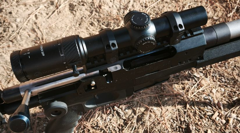

Si bien es cierto que es un visor de caza, este también puede montarse en plataformas tipo AR perfectamente y usarse como visor más táctico. Todo va a depender de que el tirador esté dispuesto a utilizar un visor con un diseño más clásico y torretas cubiertas con tapas, dejando en segundo plano la corrección balística con las torretas.

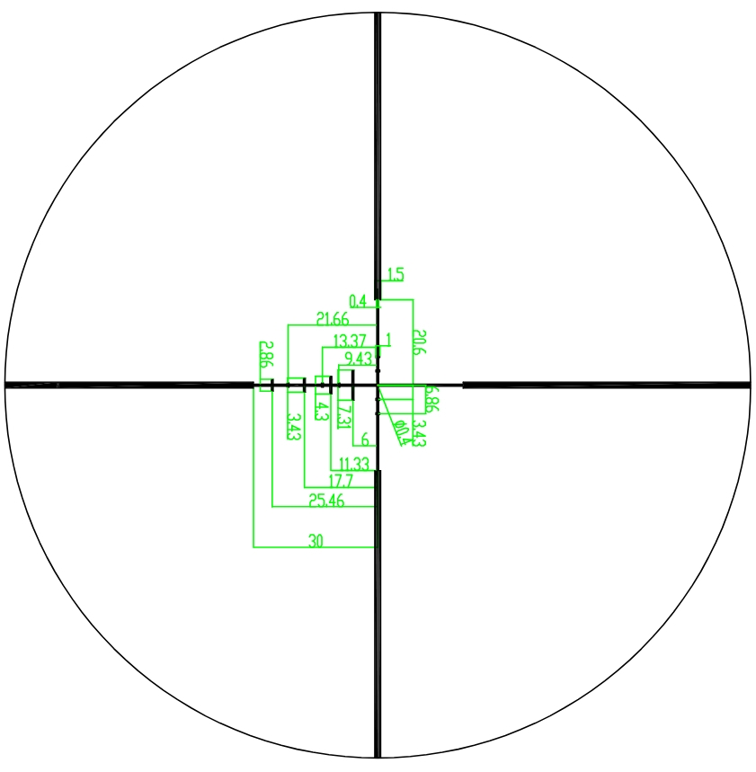

Retícula BDC Fiber IR en Segundo Plano Focal

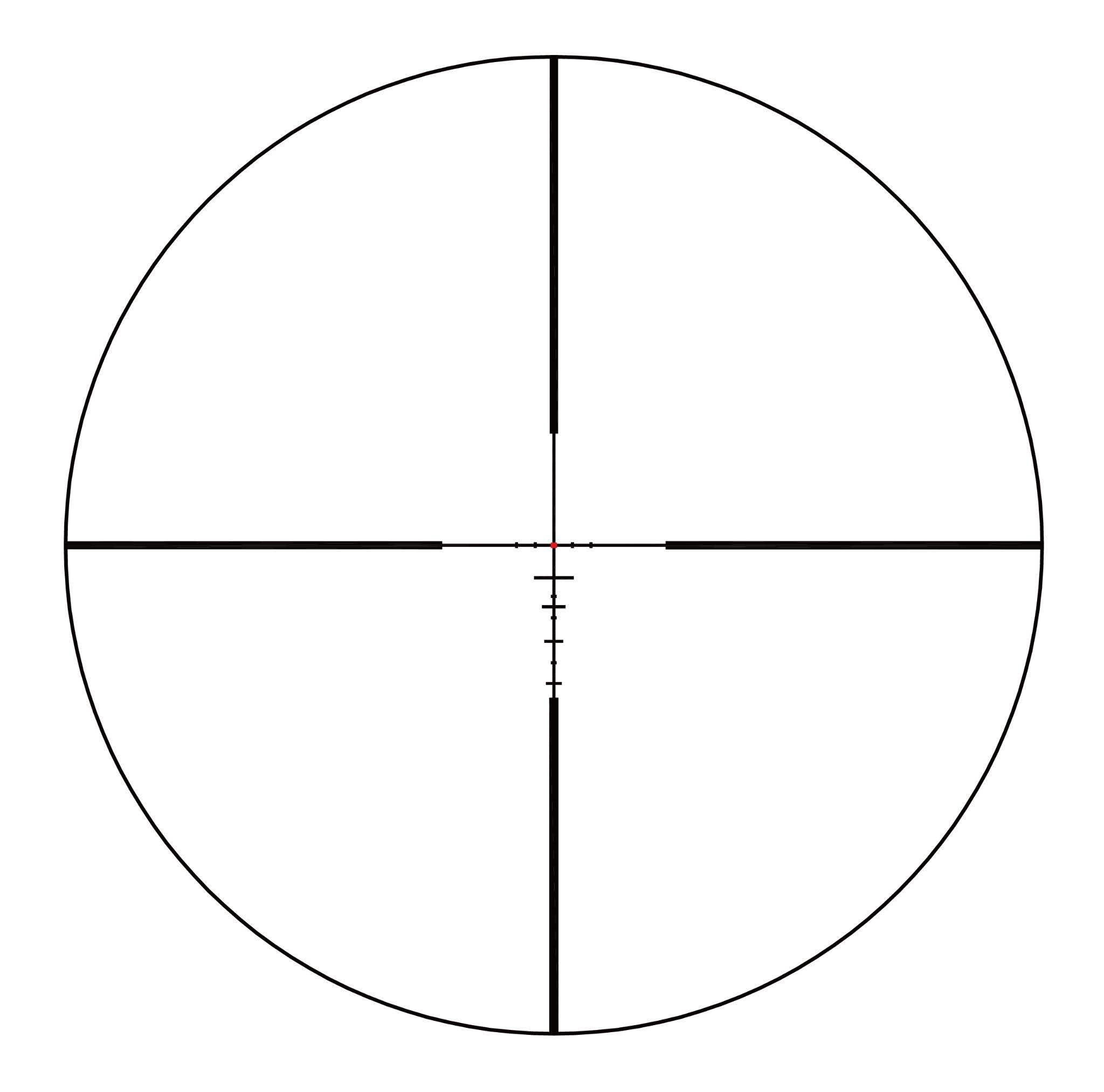

El NUTREK REAPER 1-10x24 utiliza una retícula de tipo BDC (Bullet Drop Compensation). Cuyo dibujo en este caso se mantiene ligeramente clásico, una combinación perfecta para caza. Es un híbrido entre una retícula de caza que evita romper el campo visual del cazador, y una retícula ligeramente táctica por sus postas inferiores.
Se trata de una retícula en Segundo Plano Focal (SFP) por lo que el tamaño de la retícula se mantiene fijo independientemente de los aumentos utilizados en el visor.
Al mirar a través del visor, lo que más me ha sorprendido ha sido la facilidad con la que el dibujo de la retícula llevaba el ojo al centro, haciendo mucho más rápida la adquisición del objetivo, gracias a sus postas que son más gruesas en la parte exterior de la retícula, y que se van haciendo finas hacia el centro, guiando al ojo hacia ahí.
Además, la retícula del visor es Fiber. La principal diferencia está en cómo se refleja la iluminación del punto en la retícula.
A diferencia de las retículas iluminadas convencionales, el sistema Fiber utiliza fibra óptica para concentrar la iluminación en el punto central, proporcionando un punto especialmente brillante, definido y fácil de identificar.
En situaciones de caza, esta característica resulta especialmente útil cuando se necesita adquirir rápidamente la retícula, incluso con mucha luz ambiental, fondos claros o bajo la incidencia directa del sol, condiciones en las que una iluminación menos intensa puede resultar más difícil de distinguir.
Y tras la explicación de qué es una retícula Fiber, debo dar mi opinión sobre este visor en concreto. En cuanto a la iluminación, ofrece 11 niveles diferentes de intensidad. La verdad es que a partir del nivel 5 ya se nota que no es un brillo normal, la intensidad del punto ha sido sorprendente. Se ve mucho más fuerte que la mayoría de visores de caza que he visto hasta ahora.
La retícula BDC de este visor incorpora varias subtensiones pensadas originalmente para compensar la caída del proyectil a diferentes distancias. En este caso, el diseño toma como referencia la balística del .223 Rem (Algo bastante común en las retículas BDC), por lo que estas referencias no deben interpretarse como distancias fijas cuando se utiliza otro calibre.
En batidas y monterías, donde los disparos suelen producirse a distancias relativamente cortas, la utilidad principal de esta retícula estará en ofrecer disparos rápidos con un campo de visión limpio; mientras que en distancias más largas con 10x durante las monterías, sí se pueden utilizar como referencias adicionales de puntería.

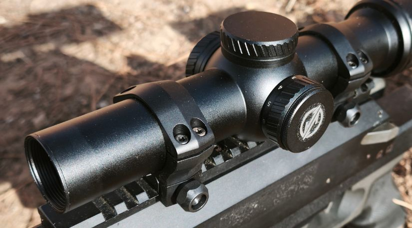

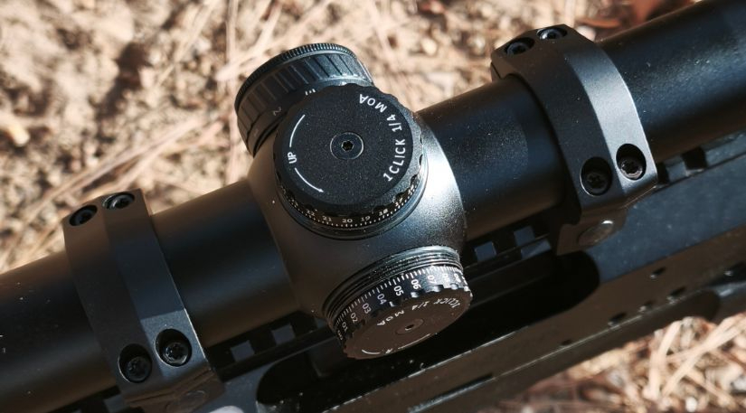

Torretas de ¼ MOA y filosofía de uso
En la mayoría de visores de aumentos tan bajos, las torretas suelen tener un ajuste de ½ MOA por clic. Son visores más pensados para correcciones rápidas.
El Nutrek Reaper 1-10x24 utiliza correcciones de 1/4 MOA por clic, ha ido un paso más allá en cuanto a precisión de ajuste, lo que permite afinar mejor el punto de impacto. Algo que se agradece en distancias más alejadas como en un puesto de montería muy abierto, cuando ves una pieza a 200 o 300 metros.
Además, ofrece un rango total de ajuste de 60 MOA tanto en elevación como en deriva, proporcionando un amplio margen para poner a cero el visor y realizar ajustes según las necesidades del tirador.
Las torretas tapadas protegen los ajustes del visor frente a movimientos accidentales, priorizando la estabilidad del cero frente a la realización rápida de correcciones durante la actividad.

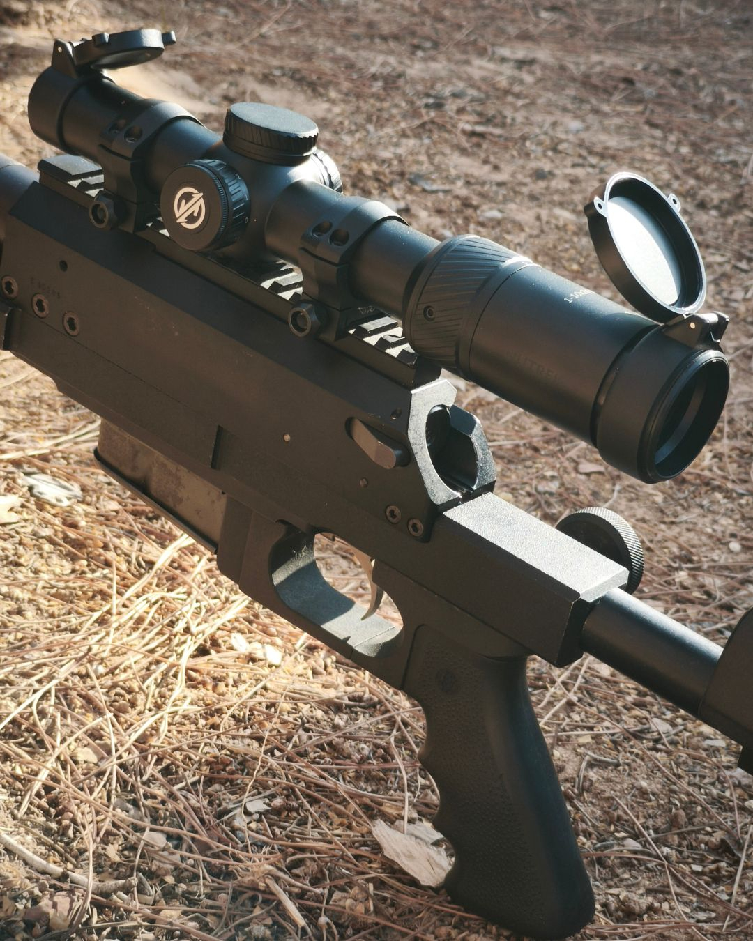

Montaje del visor
El tubo de 30 mm permite utilizar el Nutrek Reaper con una amplia variedad de monturas compatibles, puesto que es el estándar por excelencia en nuestro país. Esto al final es una ventaja a la hora de encontrar el anclaje correcto para prácticamente cualquier arma.
En mi caso, me decidí por montar el visor en mi rifle con unas anillas Warne Mountain Tech bajas. El montaje es una de las partes más importantes para garantizar que el conjunto visor-rifle quede perfectamente alineado, firme y estable. En este caso he apostado por unas anillas que garantizan perfil bajo, construcción robusta y un montaje seguro.
