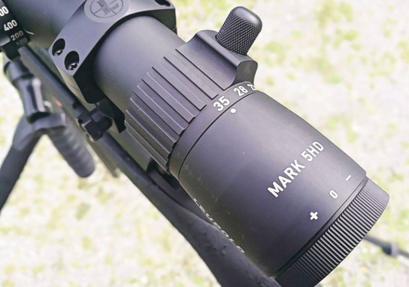

Esta óptica presenta una relación de aumento de 5:1, de 7X a 35X, con ajustes realizados girando el anillo de magnificación, ubicado justo delante de la carcasa de la lente ocular. Una maneta roscada y extraíble, le brinda al usuario una ventaja adicional, tanto en rapidez como fuerza de giro, por el lógico efecto palanca. He probado innumerables soluciones de palancas para el anillo de aumentos y esta me gusta especialmente, ya que sobresale relativamente poco y sus formas redondeadas, acompañadas de una textura en cuadrillado, la hacen agradable y fácil de manipular.
Cuando analizo un producto, procuro ponerme siempre en las peores circunstancias o al menos vislumbrar su comportamiento bajo las mismas, este tipo de perilla se agradece especialmente en entornos agresivos de frío o calor intenso. También para aquellos usuarios que lleven guantes de tipo táctico.
