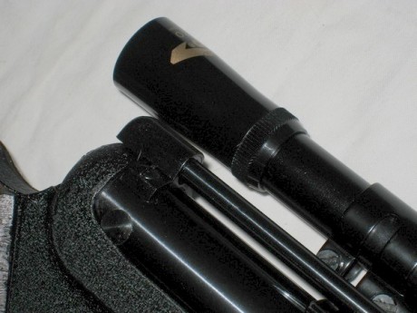

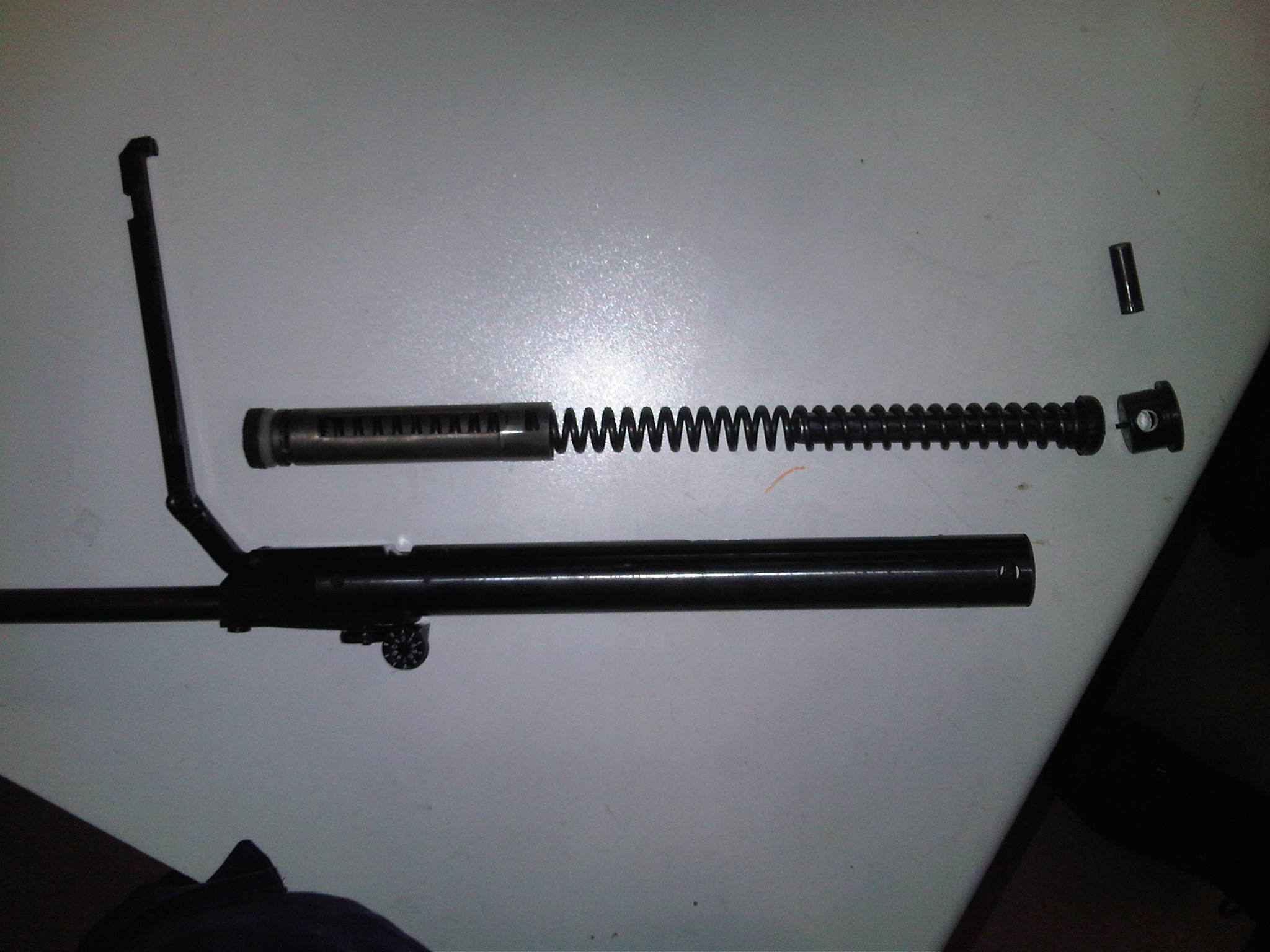

Hola poncho, me he puesto manos a la obra, pero no se como sacar el pasador del tubo principal, no se si va a presión y la función exacta que hace... me puedes decir como se saca y si este hace de tope al muelle y si al sacar este pasador el muelle se libera y sale disparado ???
Hola, tengo una Gamo 68 (segunda versión del 1975), de cuando era peque (Ya ha llovido...)... La quiero 50
Este es el pasador...

A ver te contesto yo para que vayas currando si no te importa :mrgreen:
Tienes que comprimir el tope de la guia trasera , el tapón de metal con un agujero que tiene la cámara por atrás, este lo tienes que empujar unas milesimas y luego empujas o le dás unos "toques" al pasador y este debería salir ya sin problemas ojito porque este pasador si no me equivoco es el que sujeta tambien al muelle de potencia y desde el momento en que quites el pasador el muelle lo estarás sujetando tu (no te vayas a mancar) . Creo que sin compresor mejor que alguien te ayude por lo menos a comprimir y descomprimir el muelle, eso facilita mucho las cosas. Yo he cambiado un muelle a una carabina parecida a esta era modelo gamatic.
Quitale la mira el alza el cargador y los soportes y todo aquello que se pueda romper por acidente en el proceso cambiar el muelle.
Al final todos estos trabajos resultan la mar de gratificantes¡¡
suerte :mrgreen:

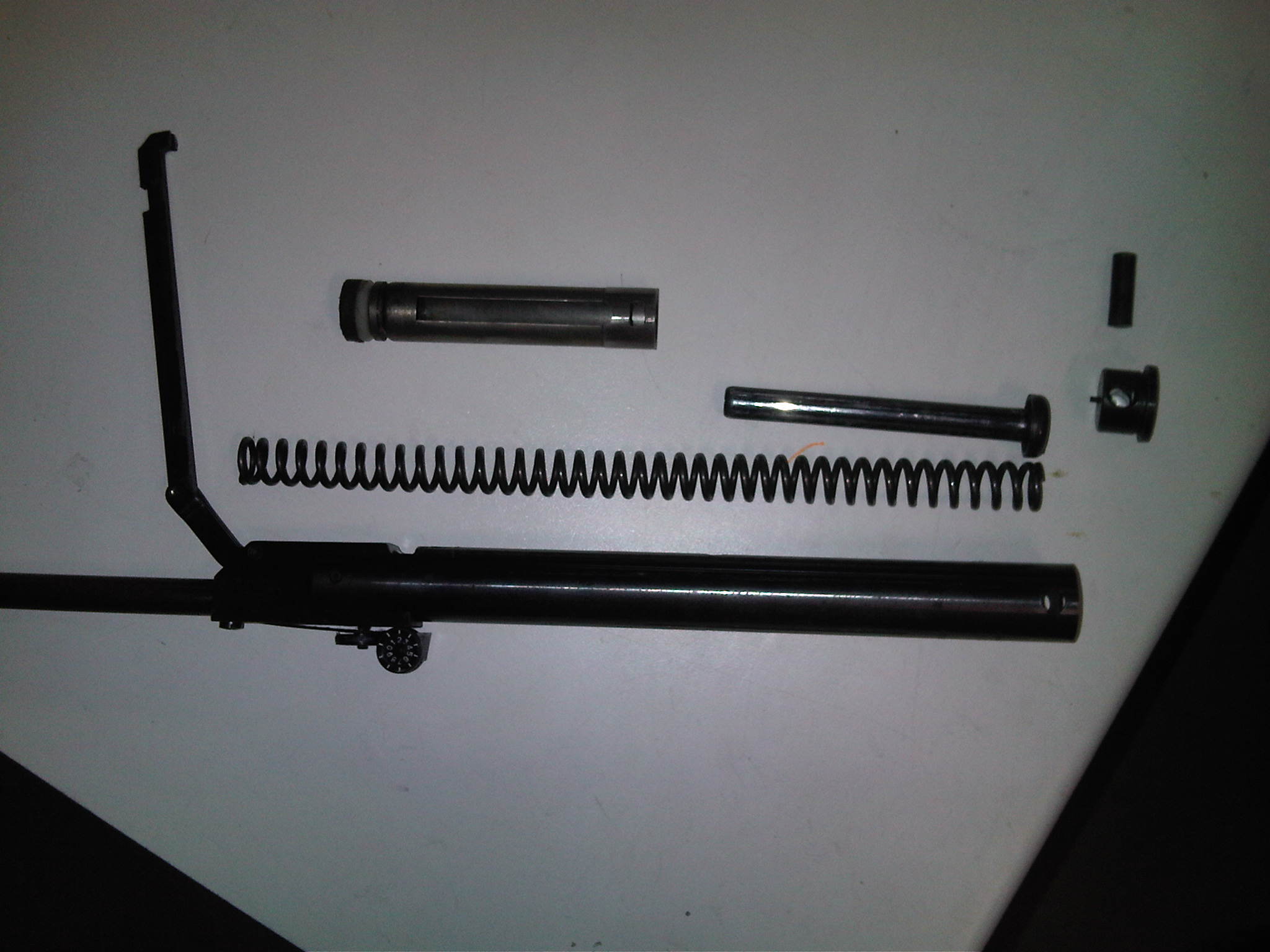

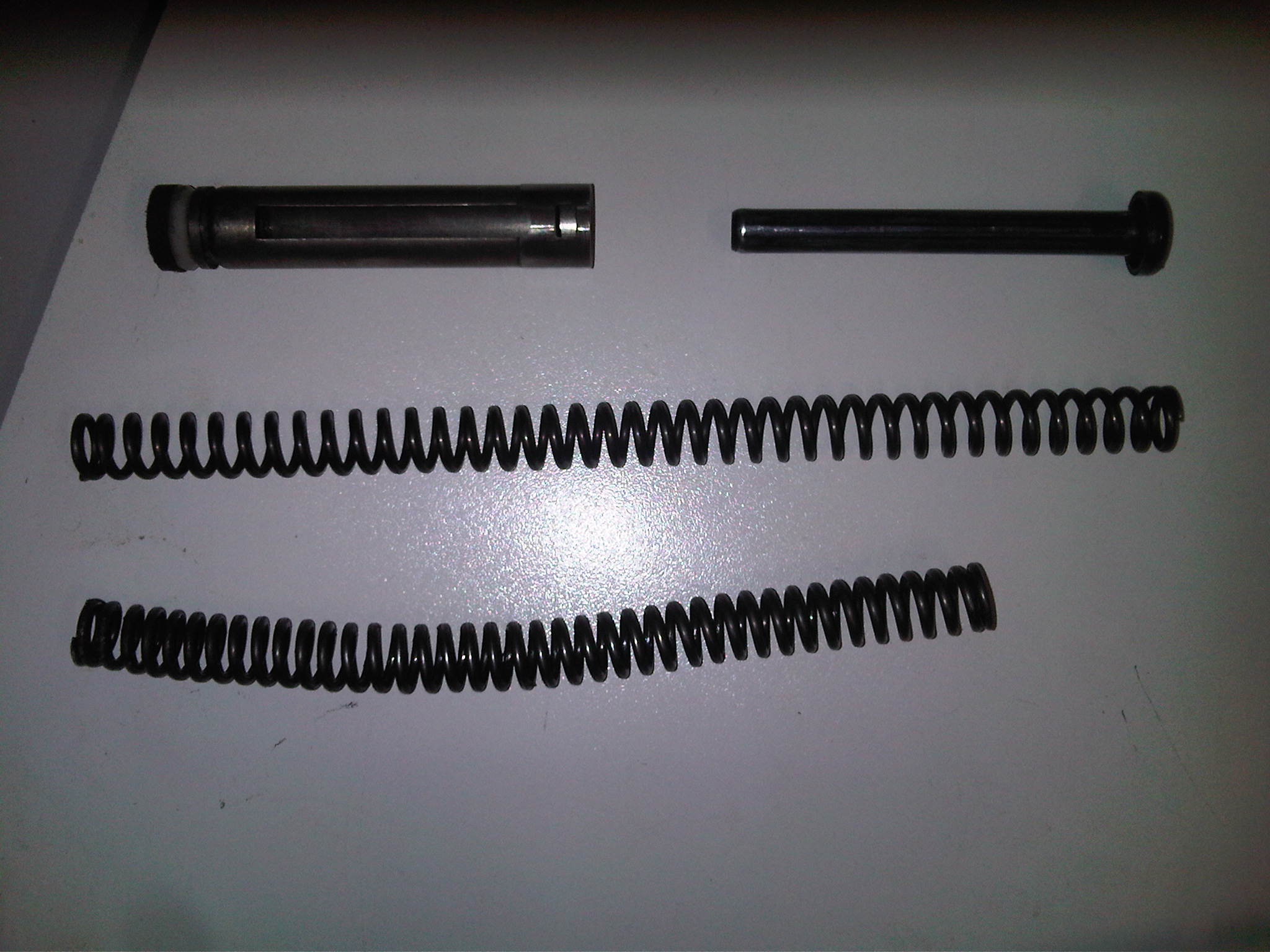

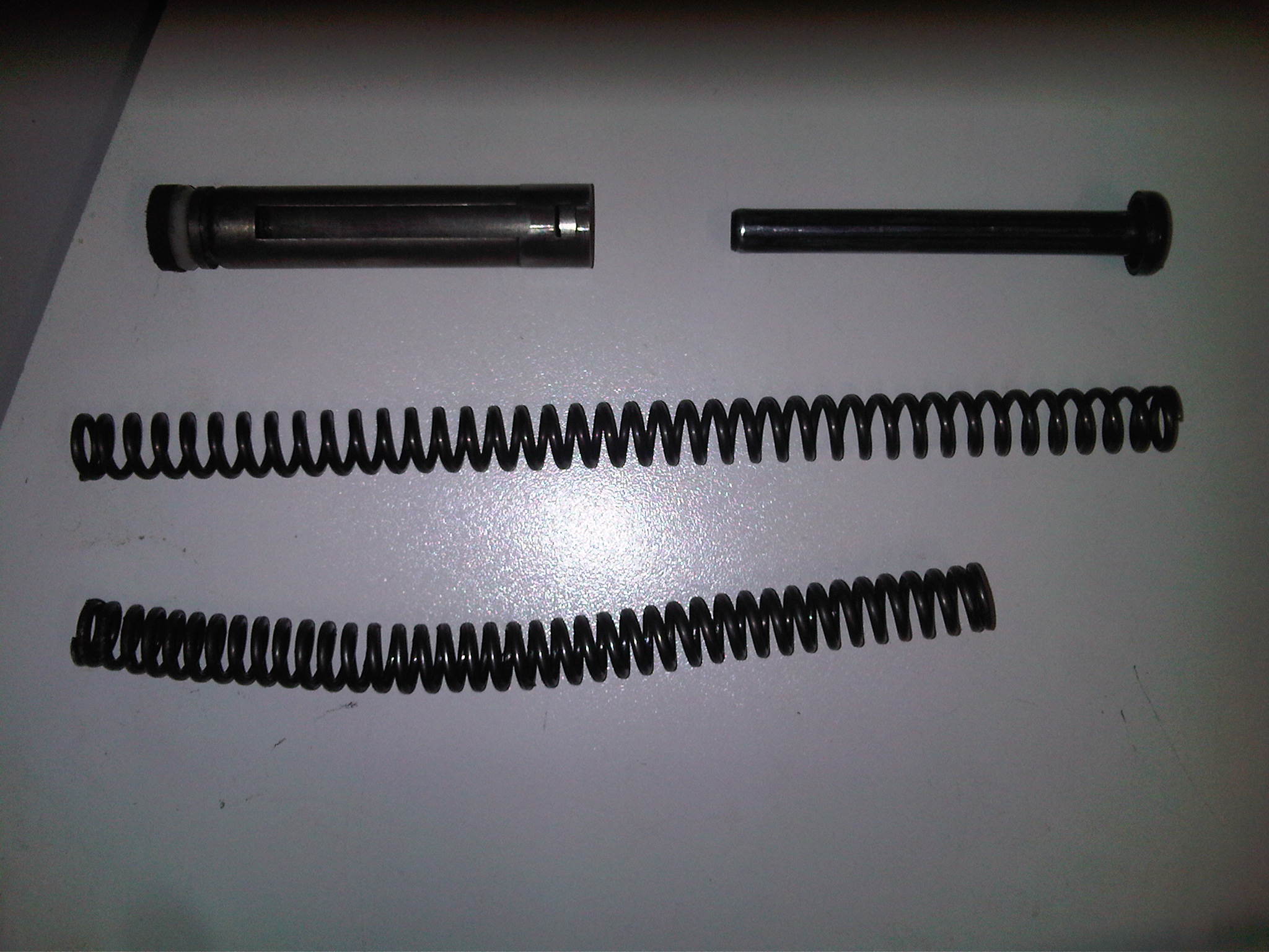

Finalmente me he atrevido y con un par de colegas la hemos desmontado, ya tengo el muelle cambiado, hay que decir que después de unos 35 años el interior del depósito del muelle estaba en perfecto estado, tan solo un poco sucio y el tapón de cuero intacto (lo he dejado!)...
El muelle estaba bastante cascado y apenas se ha tenido que hacer presión para sujetar el tapón del depósito...
Os dejo algunas fotos
Hola, tengo una Gamo 68 (segunda versión del 1975), de cuando era peque (Ya ha llovido...)... La quiero 70
Despiece del depósito, ya con el muelle nuevo...
Hola, tengo una Gamo 68 (segunda versión del 1975), de cuando era peque (Ya ha llovido...)... La quiero 71
Hola, tengo una Gamo 68 (segunda versión del 1975), de cuando era peque (Ya ha llovido...)... La quiero 72

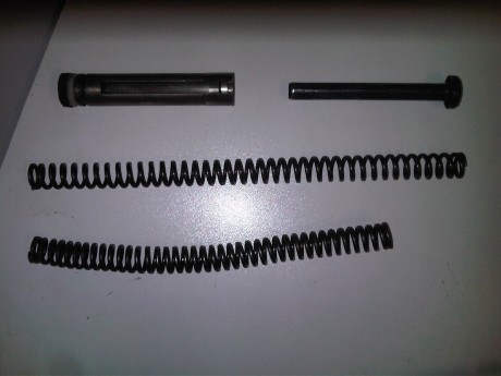

Aquí teneis el viejo muelle...

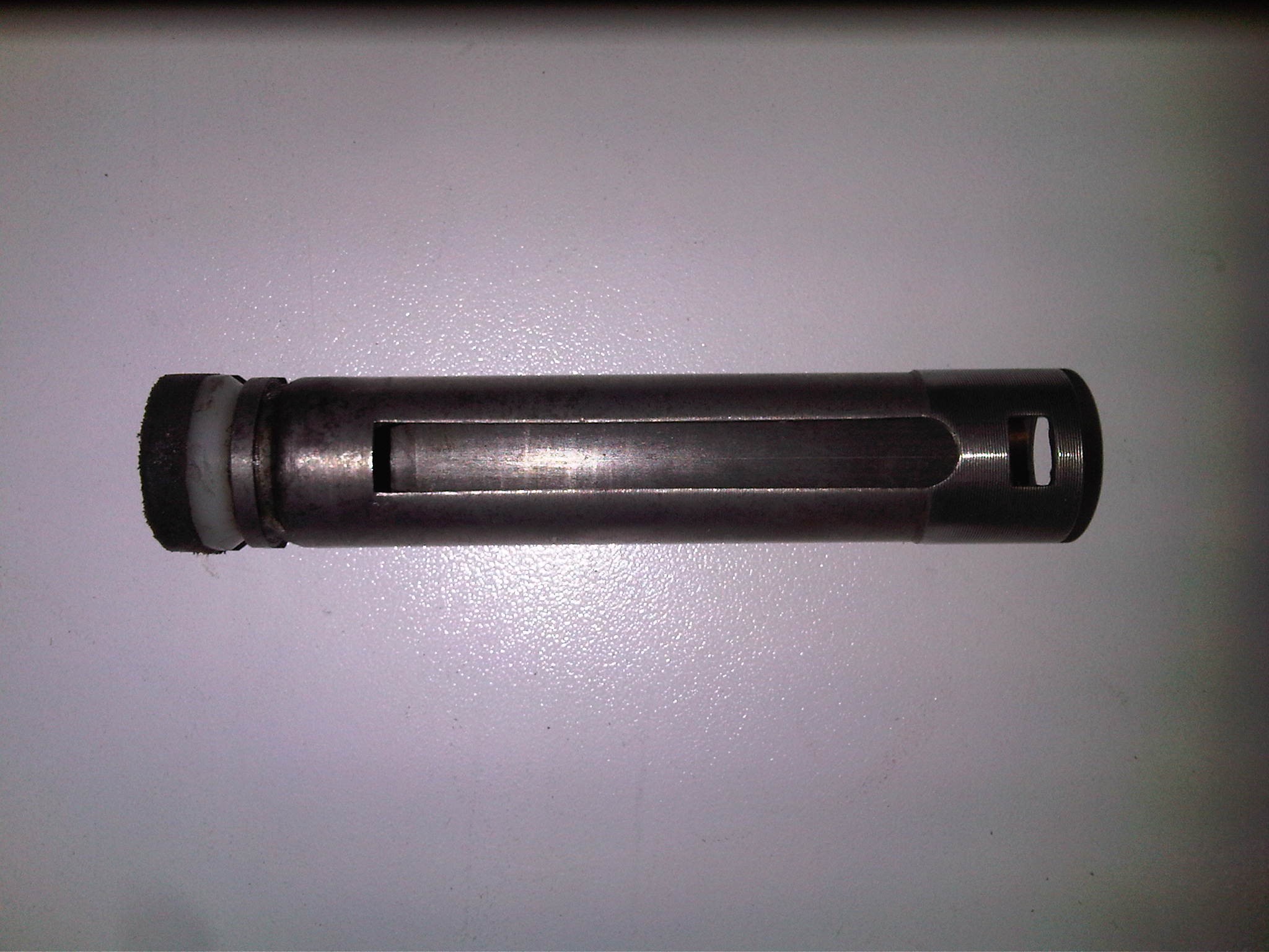

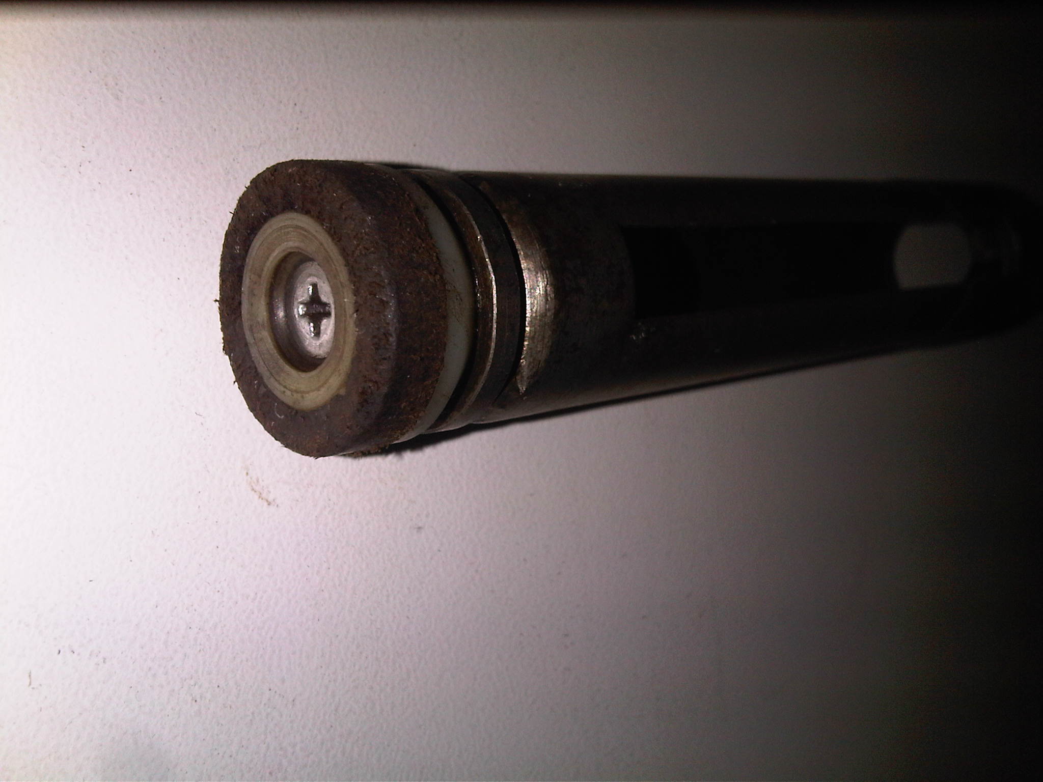

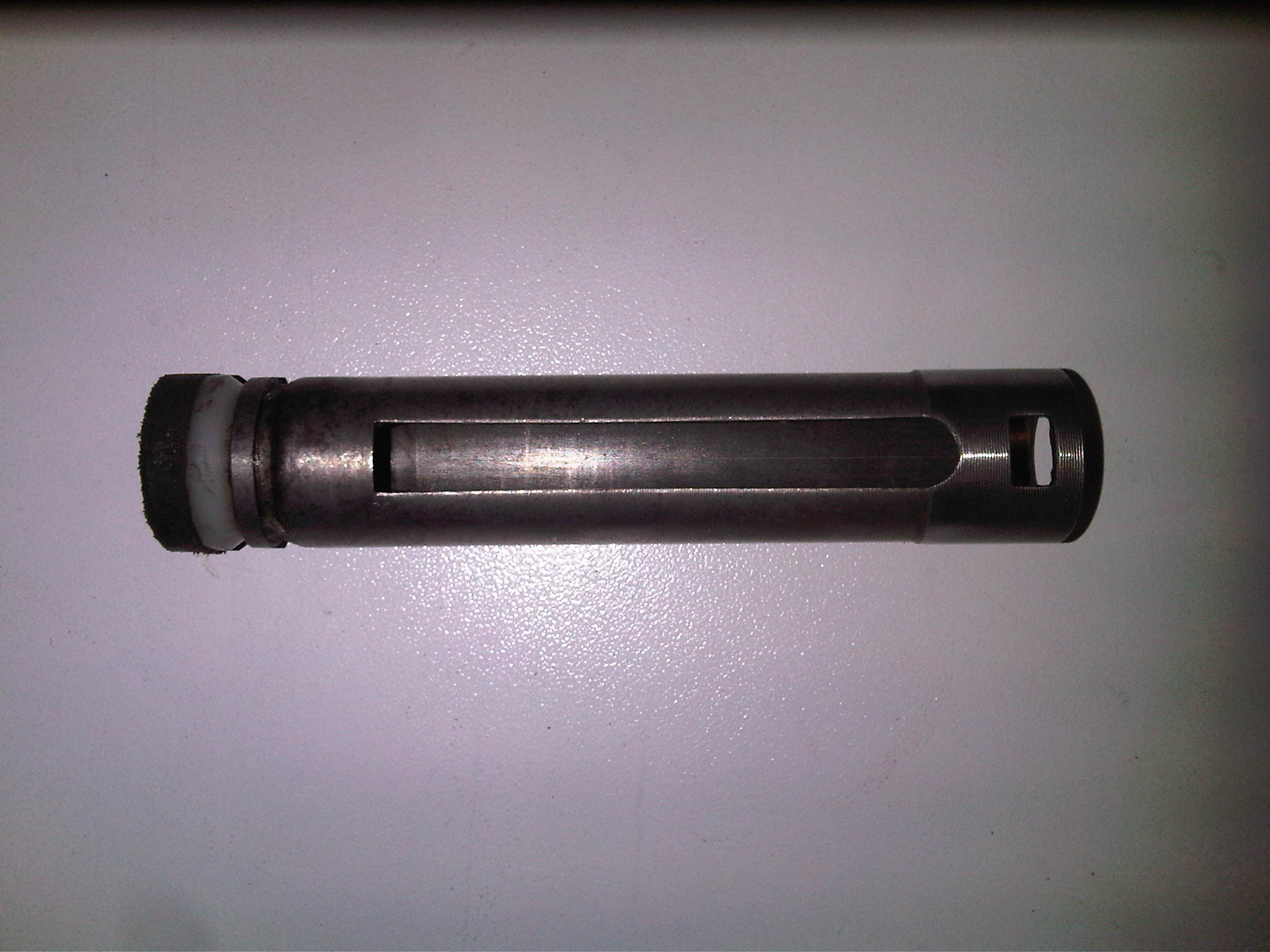

Alguna foto mas....
Hola, tengo una Gamo 68 (segunda versión del 1975), de cuando era peque (Ya ha llovido...)... La quiero 80
Depósito interior del muelle...
Hola, tengo una Gamo 68 (segunda versión del 1975), de cuando era peque (Ya ha llovido...)... La quiero 81

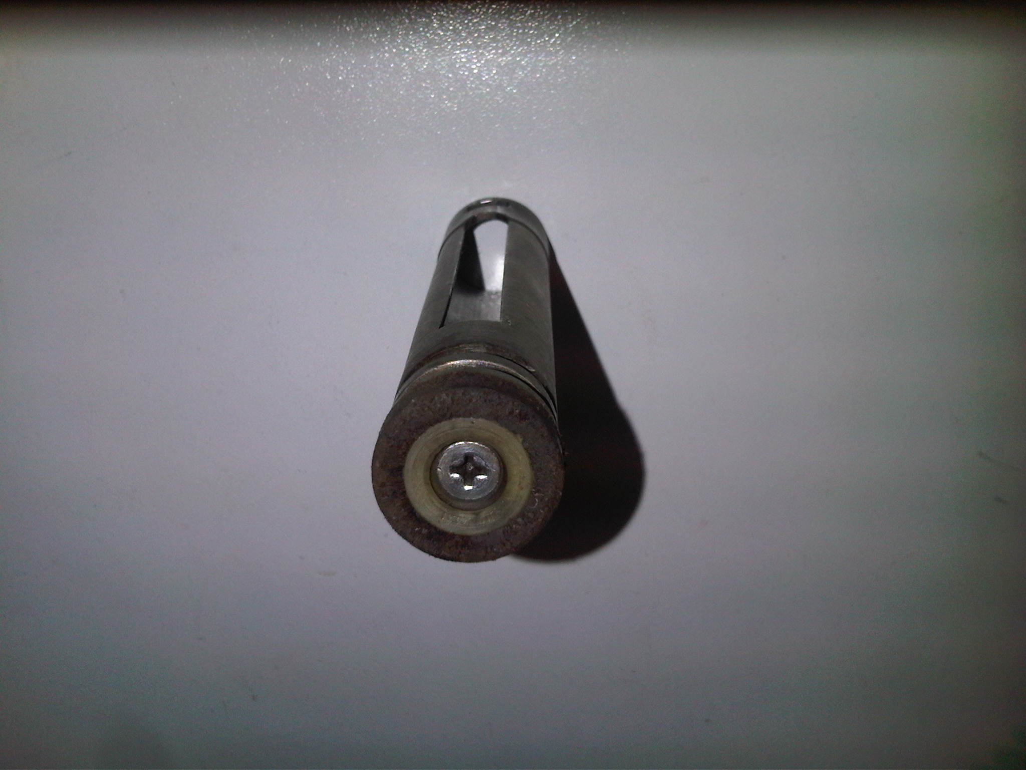

Detalle del tapón de cuero...
Hola, tengo una Gamo 68 (segunda versión del 1975), de cuando era peque (Ya ha llovido...)... La quiero 82

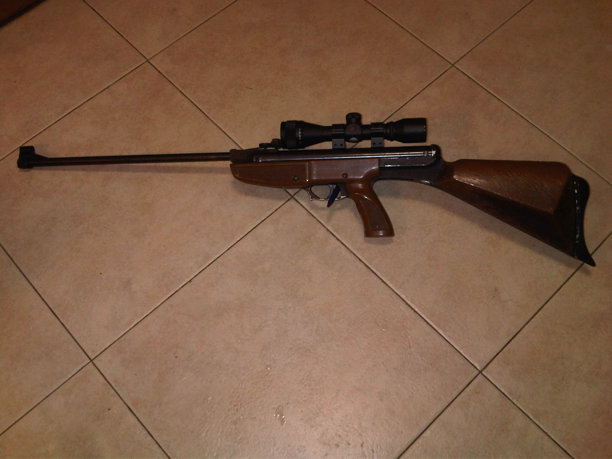

Y finalmente aquí la teneis montada y como salida de fábrica, en cuanto a poténcia de tiro, me refiero, jejejej
