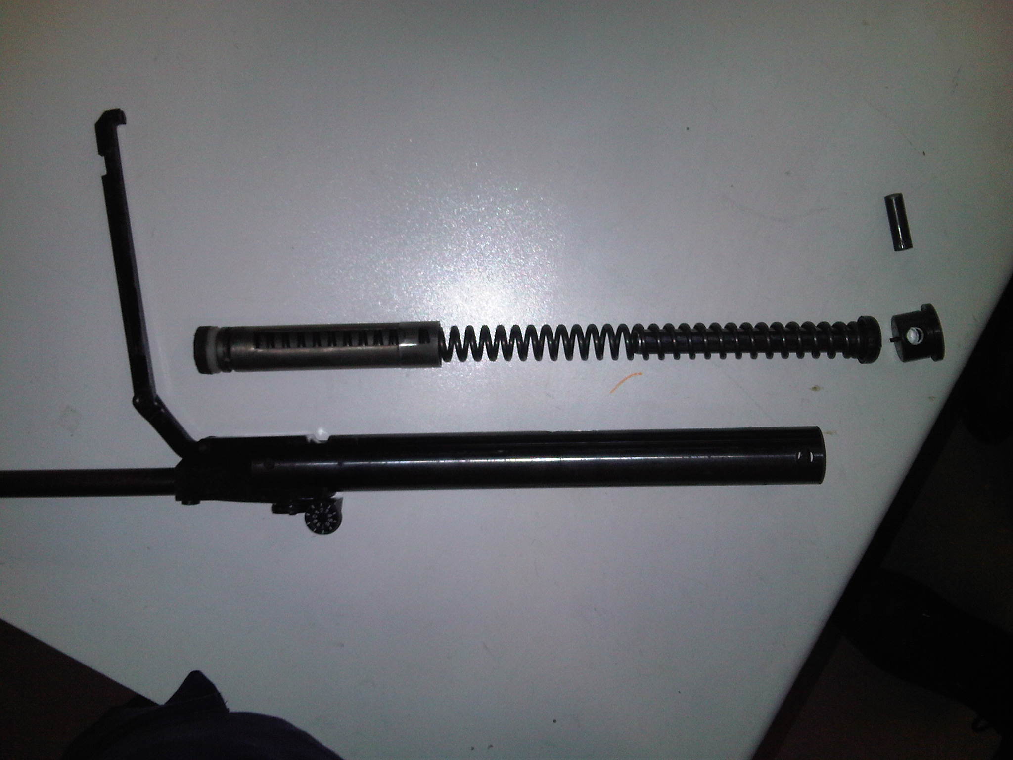

Finalmente me he atrevido y con un par de colegas la hemos desmontado, ya tengo el muelle cambiado, hay que decir que después de unos 35 años el interior del depósito del muelle estaba en perfecto estado, tan solo un poco sucio y el tapón de cuero intacto (lo he dejado!)...
El muelle estaba bastante cascado y apenas se ha tenido que hacer presión para sujetar el tapón del depósito...
Os dejo algunas fotos

Alguna foto mas....

Y finalmente aquí la teneis montada y como salida de fábrica, en cuanto a poténcia de tiro, me refiero, jejejej

Además, si ves las fotos de éste post, fíjate cómo el muelle original ha mantenido el sello de cuero casi nuevo...
